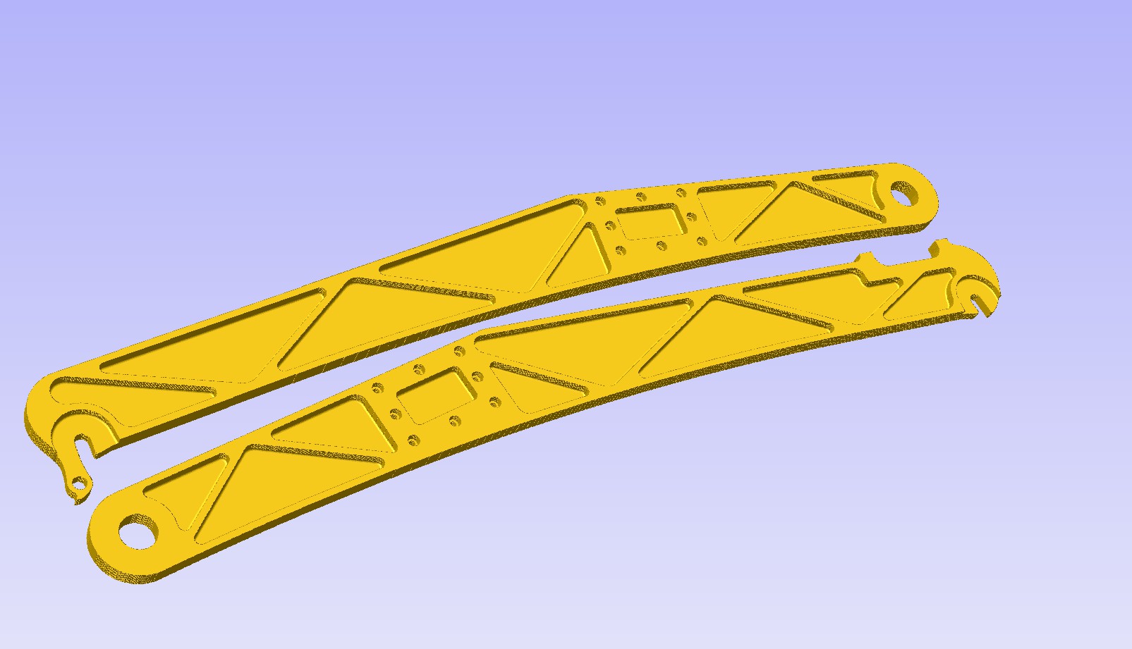

Herregudrun. 9.5 timer fresing i følge programmet. Det pleier å gå litt fortere i virkeligheten, men det blir lang tid uansett. ICON_BLUSH Kanskje jeg dropper lommene i første omgang og tar de senere en gang. Det viktigste er at presisjonshull og kanter er frest i samme operasjon.

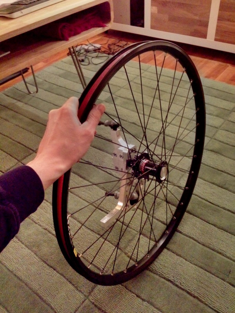

Det ser forresten ut som jeg må kjøpe bakhjul fra XXL. Tviler på at jeg finner noe rimeligere enn det. 135 offset gir noen fordeler pga plassen på venstre side med en 35mm spacer. Mulig jeg lager en liten reversløsning der, men Det blir vel Flintstones-rygging i første omgang.
http://www.xxl.no/sykkel/sykkeldeler/syk...1096736_1_style

Det Går ikke så fort akkurat nå, må over en kneik, men jeg har fått brosjet hullene til akslingene og prøvemonert. ICON_TONGUE Trenger noen spacere til skivebremsene før de kan monteres. Tenkte kanskje lage en spacer med 10 cm diameter og kjøleribber. Maks vandring på fremhjulene ser ut til å være nesten 20 cm. Får se hva jeg gjør. Jeg må lage nye bærearmer hvis jeg vil utnytt mer vandring. Det hadde vært nyttig for å lene bilen mer i svingene. Det er uansett noe som kan gjøres etter at alt er feerdig. Må få en rullende velomobil først.
(Ja, jeg har SNES)
Noen plasser påstås det at maksvekten på elsykler er 40 kg. andre plasser påstås det at vektgrensen er fjernet i de nyeste reglene. Aner ikke hva som er rett, for jeg må betale 470 kr hvis jeg vil lese EU-reglene selv. Helt idiotisk. Hvis 40 kg er reelt så er det bare å gi opp.
Jeg vil frese svingarmene når jeg føler for det.
Redigert av Tor Arne; 23/09/2014 20:55.

Begynner å tenke mye på velomobilen igjen nå. Har lyst til å få noe gjort. Vurderer å lage ramma eller noe av skroget. Jeg hadde tegna innvendig bredde til 56 cm, som blir komfortabelt, men jeg lurer på om jeg virkelig trenger så mye plass.
Tror kanskje jeg dropper den helmaskinerte svingarmen og kanskje sveiser sammen en arm i stedet, for det blir litt dyrt og tidkrevende å maskinere. Får se. Jeg har materiale til å maskinere da.
