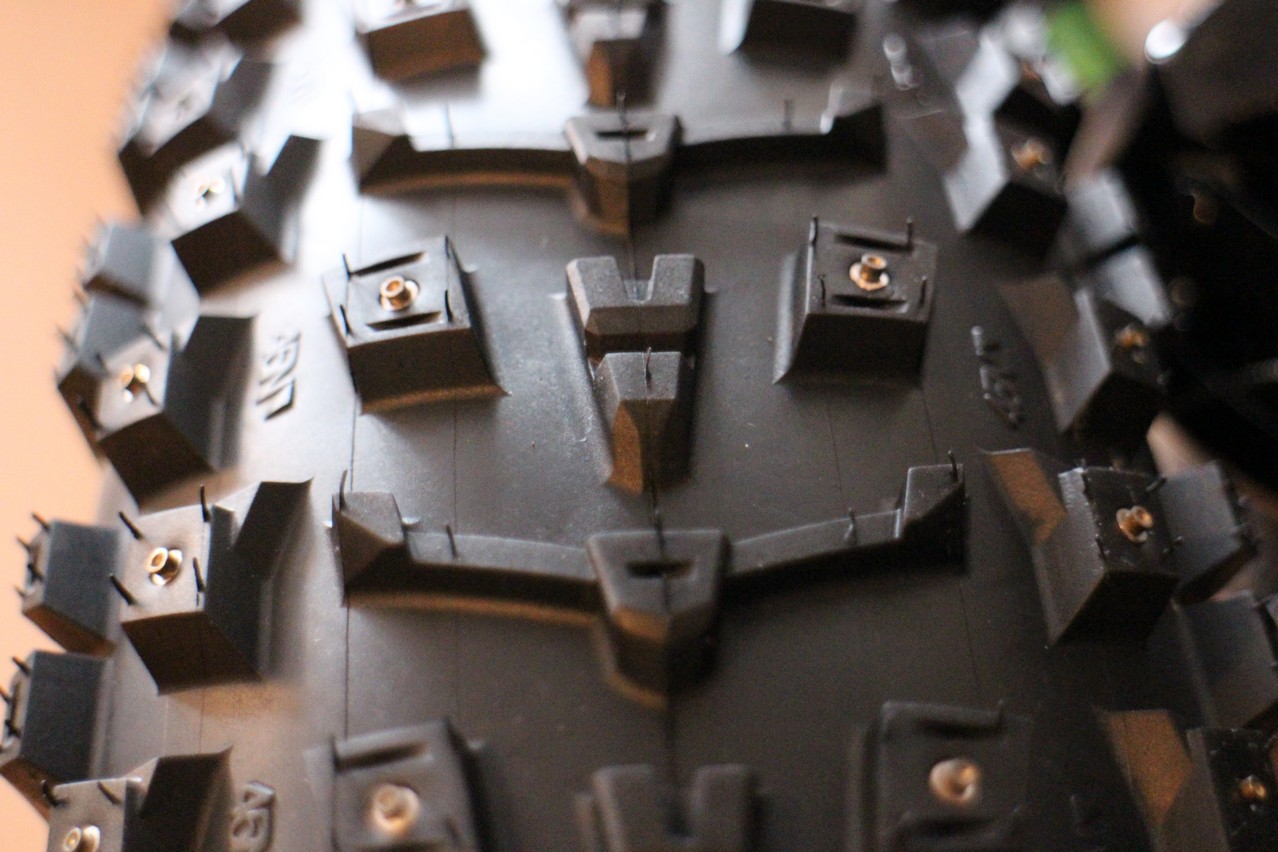

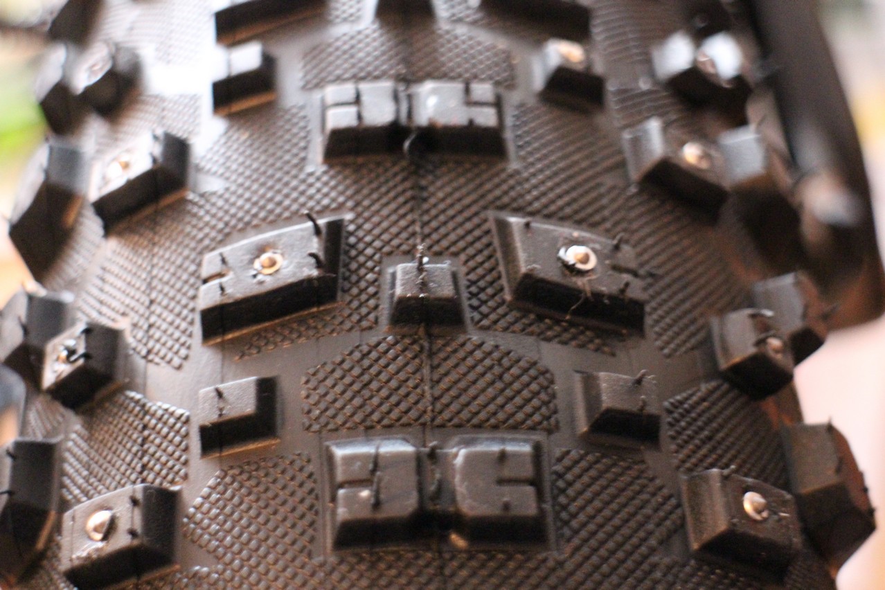

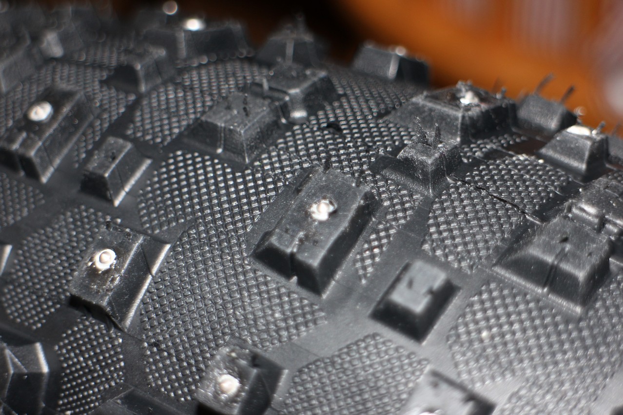

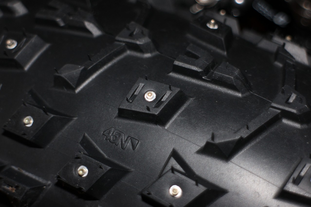

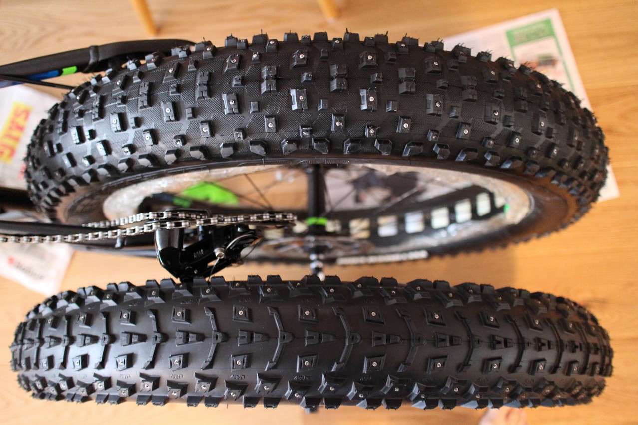

Dillinger 5 og XL forskjell på størrelse, mønster og pigger
Redigert av eldo472; 25/01/2015 09:06.

Mener at jeg leste at dillinger 5 piggene blir like fort slitt som dillinger4 piggene. Og d4 dekkene jeg syklet i fjor ble piggene fort runde. Etter få mil på asfalt. Er det tilfelle med d5 også, så sier det vel en del om kvalitet.

Disse har gått 25km på snødekt vei og er ikke slitt noe. Hadde et sett på en F3, og jeg synes de holdt seg bra. Kjørte vel toppen 20 mil på de.
Hadde du den foldbare versjonen av D4, eller den med stål i. Den med stål har ikke de konkave piggene.
Mulig NRTH har finpusset kvaliteten siden i fjor.

Hadde ikke konkave pigger på d4, som jeg brukte ifjor. Modifiserte de med 100 pigg ekstra i hvert dekk. Ble vesentlig bedre. Tommelen opp for nrth vis de har gjort de mer holdbart. Noe jeg mener piggdekk i den prisklassen bør være. Ikke uten grunn jeg valgte icespiker pigger til mine xl. De holder. Noen av piggene jeg bruker har rullet 200 mil, på asfalt. Kunne kjøpt konkave pigger løst, men gikk for det sikre.
Og med 480 icespiker pigger i bakdekket. De stikker vesentlig lenger ut enn originale pigger til xl. Er bra feste i bakdekket. Langt bedre enn modifisert d4. En ting er sikkert. Pigge opp dekk uten hull fra før er en tålmodighetsprøve. Tar tid, men går fortere etter hvert som man innarbeider teknikk. Gøy er det når det man modifiserer funker.
