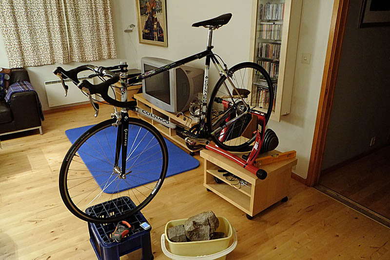

Jeg har fått testet "samtråkket" mitt og funnet ut at over en økt med intervaller av ulike lengde og intensitet hadde jeg en fordeling på 51/49 mellom venstre og høyre bein og den var ganske konstant på ulike intensiteter. Tusen takk til Kaffelars som stilte sykkel, rulle og Garmin Vector til disposisjon. Jeg har videre montert tilbake det runde (og utslitte) drevet i stedet for det ovale Rotor og mener at jeg har krympet forskjellen en tanke. Jeg kommer tilbake med grafer og sånn når jeg har en konklusjon tenker jeg.
Likevel sitter jeg igjen med mer differanse enn jeg setter pris på så jeg rigget opp en testrigg for å sjekke den reelle kalibreringen av målerne. En liten bit av stueinredningen, en rulle, en kasse fra et nedlagt bryggeri, en bøtte gatestein, en feiekost, sykkel og Garmin. Vips var Bjölzen Bike Labor tilbake på banen.
Gatesteinbøtta ble møysommelig veid i flere deler med min Berkely tournament grade fiskevekt og hengt på pedalakslingen for avlesning av tourqe eller dreiningsmoment som Garmin kaller det. Jeg gjorde flere tester som ga helt like resultater. Tallene for Powertap navet ble plugget inn i kalkulatoren på cyclepowermeters.com og ga en svært høy nøyaktighet på 0,069%. Siden Powertap skal være +/- 1,5% er dette veldig bra. Powertap bør derfor være friskmeldt,
Så rigget jeg opp terrengsykkelen i samme oppsett og hengte samme vekt på pedalakslingen. Her koblet jeg opp iPhonen og Stagesappen som går på blåtann. Der finnes higspeedoverføring som gir 64 verdier i sekundet for Torque og Pedaling Force. Flere veiinger ga jevne resultater på hhv. 42 NM og 24,5 kgf.

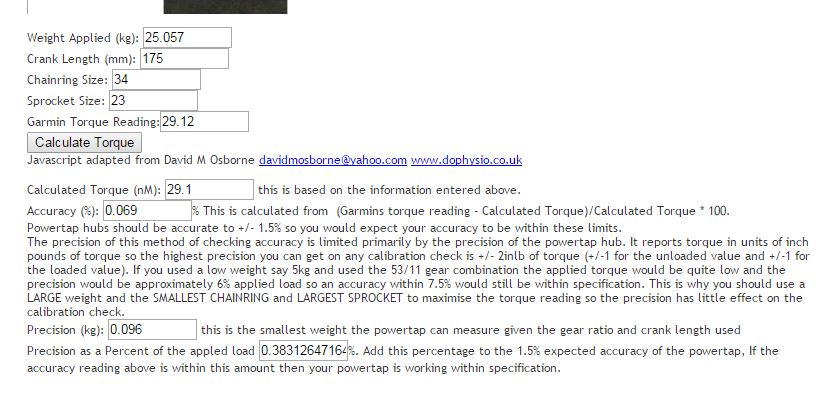

Det er det siste tallet som forvirrer meg. Hvis det er slik at bøtta virkelig veier omtrent 25,057 kilo og Powertapnavet er spot on har Stages en feilvisning på 500 gram, eller 2% som i og for seg er innenfor spesifikasjonen. Men den går jo feil vei og vil etter det jeg skjønner heller gi for lite enn for mye watt til "sluttbrukeren". Stemmer ikke dette da?
Mulig feilkilde her er min veiing av bøtta med gatestein. Derfor spør jeg igjen om det er noen på forumet som kan hjelpe meg. Denne gangen med en nøyaktig veiing av min "referansevekt". Tidligere kunne jeg kjørt den til jobben og tatt på postvekta på kvelden, men der jeg er nå vil det virke litt på siden med en vaskebøtte med gatestein. Og jeg tror ikke Securitas vil gå med på forklaringen om at jeg skal veie den!
[edit] 1) Er vekta på bøtta feil vil selvsagt det flotte resultatet for Powertapnavet bli endret.

Re: Rainman - sammenligning av effektmålere [Re: larsb] #1911299 14/01/2015 05:45
Jeg skjønner ikke hvorfor du måtte drasse inn en masse gatestein. (Litt synd på den fine rundkjøringen nedi gata.) Hvorfor hang du ikke bare tjukk-tv-en i pedalen?
Re: Rainman - sammenligning av effektmålere [Re: larsb] #1911300 14/01/2015 05:47

Re: Rainman - sammenligning av effektmålere [Re: larsb] #1911303 14/01/2015 06:43
Innlegg: 28,253
Stein Offline
Yozo Fanboy
Yozo Fanboy
Innlegg: 28,253
Kona på ferie, antar jeg? ICON_WINK
"Moment", btw.
Herlig nerdete tiltak. ICON_SMILE
Re: Rainman - sammenligning av effektmålere [Re: Dan] #1911305 14/01/2015 06:58
Innlegg: 2,629
hrukin Online
Innlegg: 2,629
Sitat: Dan
Sikkert fra et backup-lager til fremtidige demonstrasjoner hvor man trenger litt kraftig skyts

Hvordan utfører du testen med dreiemomentet. Står rulla på en så høy motstand at pedalene ikke går rundt når du henger på vektene?
Har du isåfall dobbeltsjekket at vinkelen på krankarmene er like i begge testene?
I første test har du 25,057*9,81*0,175 Nm (43Nm). I kranken ved 90 grader. Med utveksling 34/23 gir dette 29,1Nm i navet.
Andre test har du og 25,057*9,81*0,175 Nm (43Nm). I kranken ved 90 grader. Og du måler 42Nm.
Tillegg.
For å regne ut det nøyaktige tallet må du omgå g fordi den er ukjent og såvidt jeg vet ikke så lett å finne et estimat for. Får du vekta di til å oppgi N istedet for kg så kommer du litt nærmere.
Men for å kun sammenligne så regner du deg tilbake fra den målte verdien 29,12Nm i navet. Det tilsvarer 43,05Nm i kranken. Og har du desimaler på den målte verdien med Stages som du oppgir til 42Nm?
Redigert av Buoyen; 14/01/2015 09:28.

Hvilken g er det som er ukjent?

Tyngdeakselerasjonen (g) er vel ganske kjent ja. ICON_WINK
Ved breddegrad 60 (Ca. Bjølsen) ICON_WINK ..er den for å være hel nøyaktig 9,819m/s^2, men det er den sannsynligvis for begge syklene til larsb. ICON_SMILE

Her i Trondheim (jeg har vært tilknyttet NTNU som student eller ansatt siden 2005) er det i hvert fall mange som har hørt om den. De fleste har et visst estimat for tallverdien også, selv om dette varierer noe ut fra hvor du er på kloden. Enheten er det også enighet om.
For å få frem poenget litt tydeligere: Effektmåleren(e) til LarsB viser ikke ulike verdier på grunn av at man ikke har gode nok estimater for g.

Selv om du kjenner den virkelige verdien så vet du fremdeles ikke hvilken verdi vekta til LarsB bruker og da er du like langt?
Re: Rainman - sammenligning av effektmålere [Re: Dan] #1911435 14/01/2015 10:09
larsb Offline OP
Sitat: Dan
Trodde du av alle skjønte tegninga her Dan. Brosteinen er i tilfelle noen krenker meg pga. tvn min. Nå ligger du tyyyynt an.....
Det er rimelig sikkert at vekta til LarsB benytter noe i nærheten av 9,81. Stein opplyste at tyngdeakselerasjonen på stedet var oppunder 9,82. Vi snakker utslag i størrelsesorden 1 promille, altså 0,1 % (eller 0,3 W). Denne feilen vil altså ikke stå for mer enn 1/100 av feilen LB prøver å finne ut av.
Når man tråkker 300 W på intervallene er det ikke veldig farlig om det er 299,8 W eller 299,5 W. Lars B prøver å finne ut av om han tråkker 260-270 W eller 290-300 W.

Re: Rainman - sammenligning av effektmålere [Re: Stein] #1911454 14/01/2015 10:46
larsb Offline OP
Sitat: Stein
"Moment", btw.
Prosjektet startet med bare meg hjemme, men på tidspunktet jeg tok bildet satt hun i sofaen med et håndarbeid faktisk. Sånn er det når man er sjefen.

larsb Offline OP
Takk for kalkulasjonene Buoyen, som økonom med lite fysikk i bagasjen var det ikke noe jeg kunne hale fram selv.
En feiekost gjennom hjulet er faktisk bremsen. Og krankarmene er så nær vannrette som de får blitt gitt antallet klikk i hjulet og eikenes avstand. Helt rette på øyemål med hjelp av waterpass. (selv om waterpass ikke er bra nok siden armene ikke er rette hele veien.)
Jeg antar at vi kan bruke standard gravitasjon på 9.80665 m/s2 og setter opp regnestykkene du har vært så snill å gi meg finner jeg ut at det må en målefeil til på bøtta på nesten 600 gram for å nulle ut diffen mellom beregnet og avlest verdi for Stages. Og da vil Powertap dra på bærtur.
Jeg trenger fortsatt å dobbeltsjekke vekten av bøtta, og så skal jeg logge avlesningene fra Stages i en highspeed fil og beregne snitt over litt tid. Jeg får data derfra med bare en desimal. De 42 er altså 42,0
Men altså er det noen som har en sertifisert vekt?

larsb Offline OP
Sitat: Buoyen
Har du en hypotese på hvorfor stages estimerer vekta til 24,5kg istedet for 25kg som vekta sier?
Mine hypotese er at Stages er kalibrert feil eller at jeg har en unøyaktig vekt. Det jeg ikke skjønner er hvorfor feilen i avlesning er negativt når avviket i forhold til PT er positivt.
