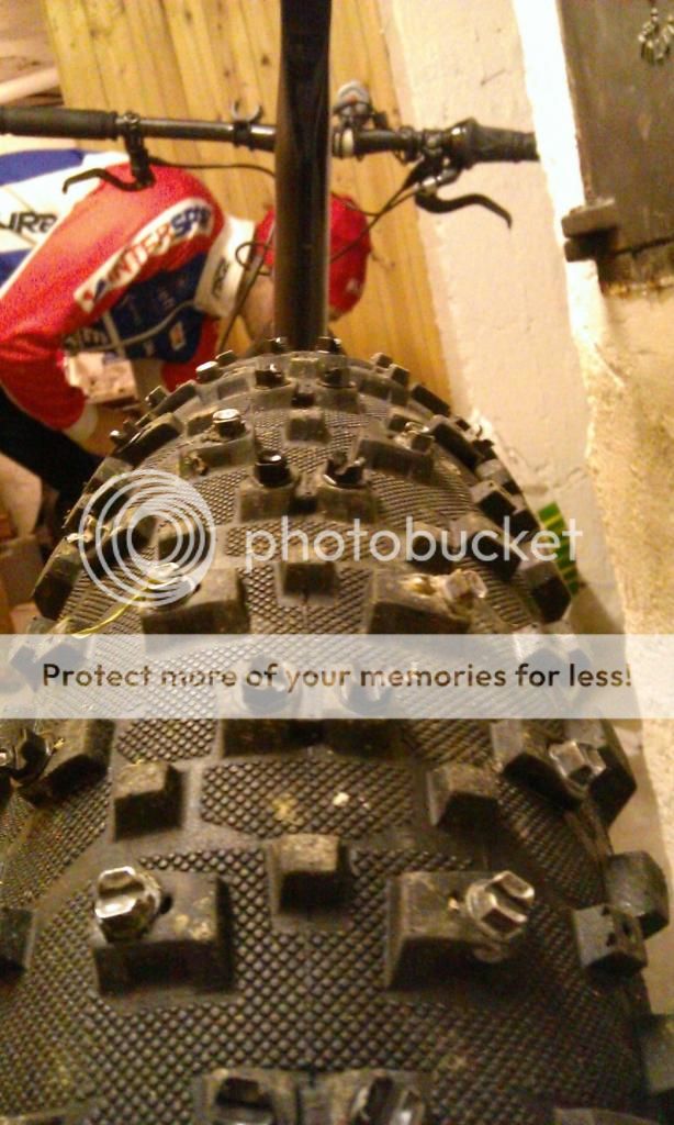

Og her er bilde av dekk med 240stk:
NB: XL dekket er ikke ideelt, for de har allerede hull for pigger som man ikke bør bruke, mao må man skru inn piggen på et veldig begrenset område.
Sikkert mange som har Mission liggende og slenge, og det er ideelt pga hardere gummi som holder bedre på piggen, og store, stabile knaster.
Vanlig Snowshoe vil og være bedre pga at det ikke har pigghull.
Får se om jeg får tak i et XL uten pigghull, evt tilsvarende av det nye løssnø monsteret.
