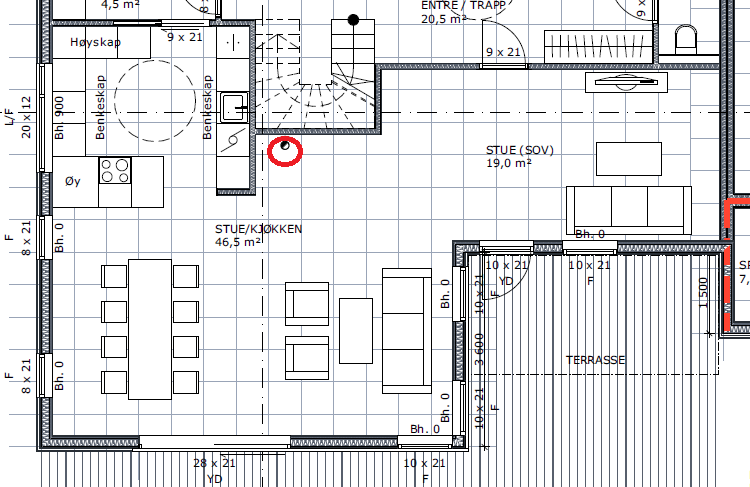

Vi skal bygge nytt hus, med en åpen kjøkken/stueløsning på ca 65 m2. Vi skal ha vedovn, se plassering nederstt. Moderne hus har ikke veldig stort varmebehov, og vi skal ha elektrisk gulvvarme i hele dette gulvet. Vi ønsker oss en ovn med glass, og hvis man fyrer dem med for lav effekt så får man soting over tid. Derfor trenger vi en vedovn som er laget for å kunne fyres på relativt lav effekt. Samtidig er det et ganske stort rom, og vi er redd det vil se dumt ut om vi kjøper en liten ovn. Så vi ønsker oss altså en stor vedovn med glassvinduer/dør som kan fyres på lav effekt uten å sote.
Etter en prat med en lokal ovnsleverandør så konkluderte vi med en Scan 83:
Den er 120 cm høy. I følge ovnsleverandøren kan denne ovnen fyres på relativt lav effekt uten fare for soting, selv om det er en ganske stor ovn. Vi liker utseendet veldig godt.
Det første spørsmålet er om det finnes andre ovner som er velegnet? Jeg ser det finnes noen ovner som har automatisk regulering av lufttilførsel, det skulle jeg tro kan gjøre at de kan fyres med lavere effekt uten soting?
Det andre spørsmålet er: bør vi ha varmemagasin? Jeg tenkte det ville være lurt for å unngå at stuetemperaturen fyker i været når vi tenner opp ovnen. Ovnsleverandøren anbefalte derimot å ikke ha varmemagasin i et moderne hus. Hans resonnement var såvidt jeg husker at ovnen bare kommer til å bli brukt når man trenger å få opp temperaturen raskt, men jeg ser ikke egentlig for meg at vi kommer til å dagsenke stua så veldig mye at det blir et reelt behov for rask oppvarming.
(Jeg har også postet på byggebolig, men erfaringsmessig får jeg mange flere og bedre svar her).
Planløsning, ovn markert i rødt:
Redigert av Arne_And; 28/11/2014 09:02.

Mener du "midt i rommet" som i at den skal være midt i rommet, og IKKE inntil vegg?

Sitat: Knirkekne
Den skal være nær vegg, beklager dårlig formulering. Se ny figur i OP.

Hvorfor ikke det? Asken ligger klar til bruk rett bak glasset man skal rengjøre.
Re: Hvilken vedovn i nybygg? [Re: anderssb] #1895608 28/11/2014 12:51
Registrert: Feb 2009
Innlegg: 722
mojo Offline
Innlegg: 722
+1
Re: Hvilken vedovn i nybygg? [Re: H.Iversen] #1895611 28/11/2014 12:57
Innlegg: 10,532
Øyvind V Offline
Innlegg: 10,532
Sitat: H.Iversen
Sitat: Arne_And
Vi skal ha nybygg. De løser det. ICON_SMILE
Hehe. Ja, det antar jeg. ICON_SMILE Tenkte mer på om det er noe som kan ettermonteres?
Løsningen på eksisterende piper er gjerne en vifte på toppen som skaper ekstre trekk ut; men luft til ovnen må man jo fortsatt ha, og da blir det ventil/vindus-løsningen.
