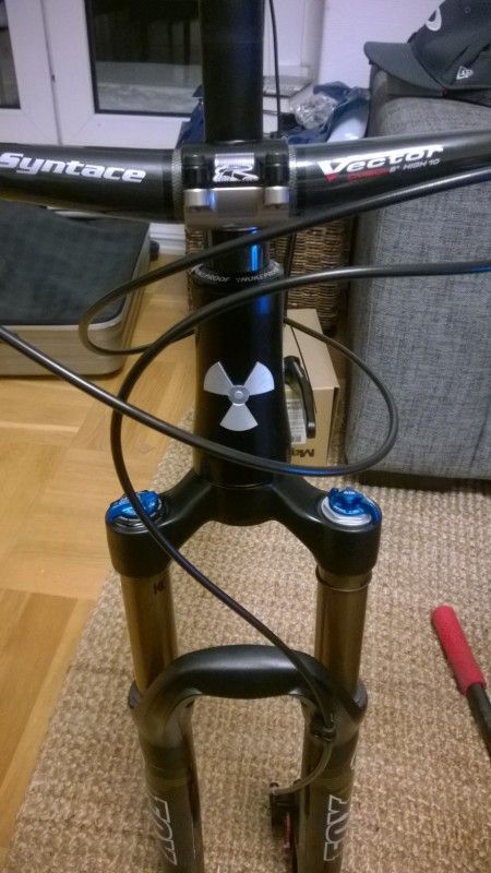

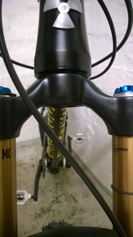

Godt observert.
Dette var noe jeg var skeptisk til selv.
Det er opplegg for innvendig kabelføring i form av ganske store hull i ramma. Heldigvis følger det med tilpassede plastikkbiter med mindre hull i som skal tette ramma.
Det er laget hull øverst ved headtube'n, nederst på undersiden av underrøret rett foran krankhuset, og nederst på seterøret over krankhuset. Tanken tror jeg er at slangen til Reverben skal ut og rundt krankhuset og inn i ramma gjennom underrøret. Litt usikker på dette i praksis...
Med andre ord slipper man å få ramma full av vann og dritt, samt at det blir langt mindre skramling.
Så dette var et stort pluss!

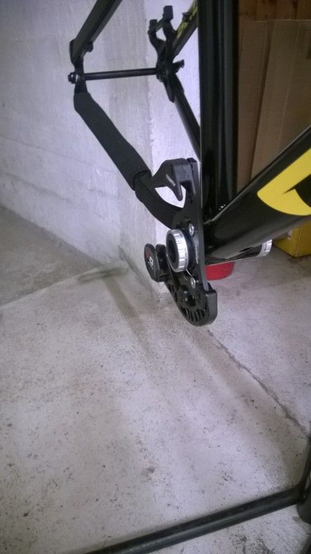

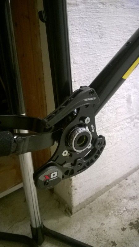

Chain guide og kranklager installert. Skulle vært Saint-lager, men fikk et vanlig og nytt shimanolager gratis. Mulig den nedre kjedeføreren tas av pga clutch bakgir. Sort XT krank med rødt 32t WolfTooth drev kommer kanskje neste uke.

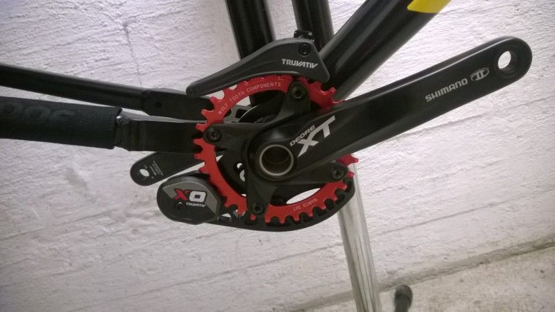

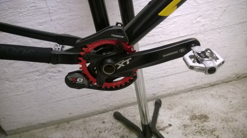

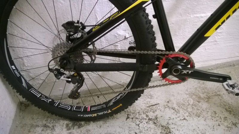

Kranksett og drev.
Må få skryte litt av wolf tooth drevene - estetisk veldig fine!
Renthal Duo 40mm stem ble plukket opp på bruktforumet her, takk til SindreØ.
Mest sannsynlig fjerner jeg den nedre kjedeføreren men beholder bashguarden.

Med pedaler

Min erfaring med sti-ht har vært at kjedefører har vært overflødig med nw drev og clutch på giret. Bash har jeg savnet mer enn en gang.

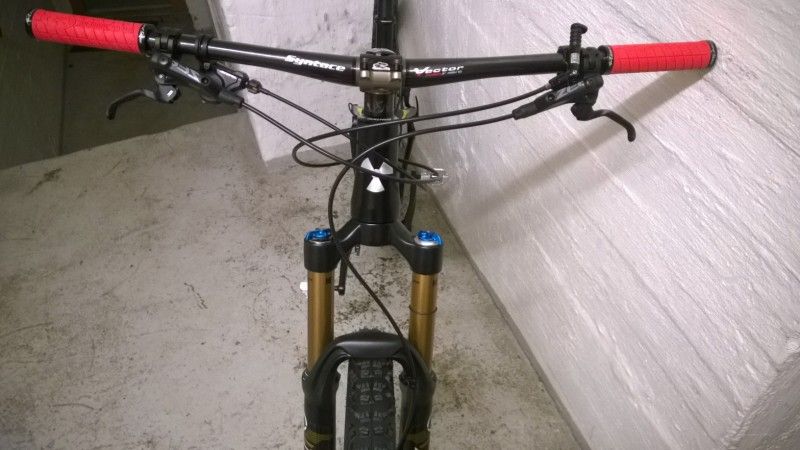

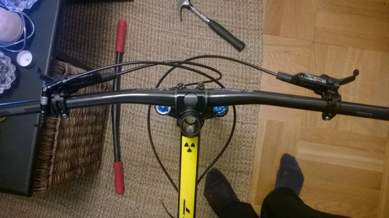

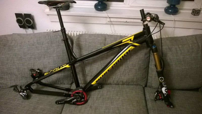

"Styrhuset" er mer eller mindre ferdig. Fikk kuttet Reverb og bremseslanger i går. Skal plukke opp girskifter m/ tilbehør i ettermiddag. Og Nukeproof-gule holker monteres etterpå. Gaffelrøret tør jeg ikke kutte før hjul er montert og jeg fysisk kan teste sittestilling
Skulle opprinnelig vært et alu-styre fra Syntace, men denne bestillingen rotet sykkelkomponenter.no litt med. MEN: pga rotet fikk jeg veldig gode prosenter på valgfritt lagerført Syntace-styre. Styret var i hus dagen etter. DET er hva man kaller glimrende nettbutikk!!
Spørsmål: når man kutter Reverbslangen, trenger man å etterfylle litt olje? Noen nettvideoer sier dette, andre ikke. Den fungerer jo etter hva jeg skjønner nå, uten etterfylling.
Re: Byggetråd - 150mm stihardtail [Re: HNK] #1911014 13/01/2015 11:53
Funker Reverben uten etterfylling trenger du jo ikke å etterfylle. Søler man litt under kapping må man fort etterfylle litt.
Re: Byggetråd - 150mm stihardtail [Re: HNK] #1911024 13/01/2015 12:01
Det kan funke uten å etterfylle, men når det blir kaldt, kan det slutte å virke igjen. Det er min erfaring, og jeg må nok lufte litt på reverben på Bucksawen min. Eneste er at det er litt mer mekk med Stealth enn vanlig.
Re: Byggetråd - 150mm stihardtail [Re: HNK] #1911080 13/01/2015 13:11
Registrert: Feb 2012
Innlegg: 2,545
HNK Offline OP
Innlegg: 2,545
Er vel uansett kun snakk om å skru av topplokket på hendelen og pumpe noen gangen mens man trykker ned litt olje.
Men gidder ikke mekke og mikke med dette mer enn nødvendig

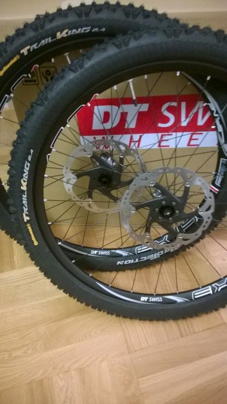

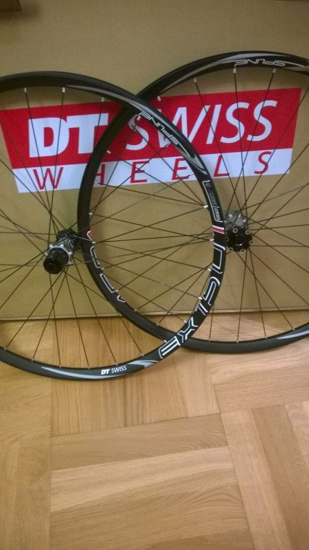

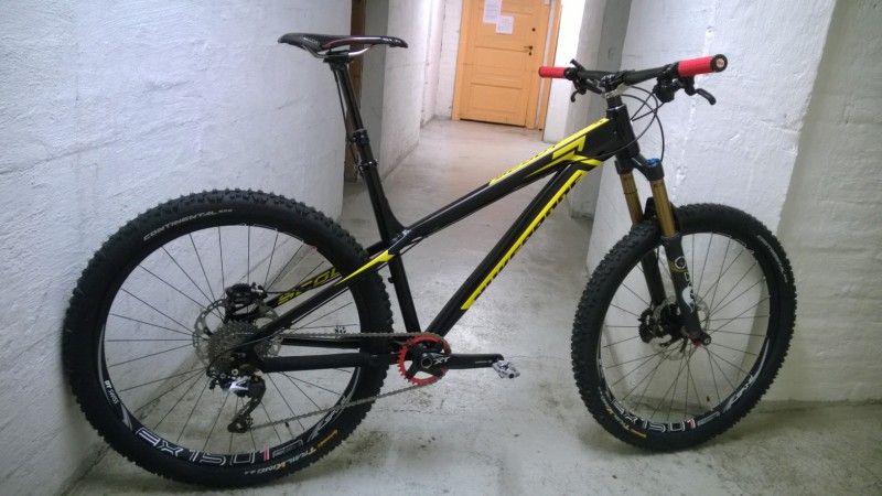

DT Swiss EX1501 Spline hjul ble hentet lørdag. 25mm indre bredde og ser rå ut!!
Fått montert på dekk og slange, 203mm bremseskive foran og bak, og en litt brukt XTR kassett 11-36.
Dekkene, Conti Trail King 2,4 Protection er seriøst volumiøse!
Endte opp med ett par røde Lizard Skins holker.
Alt som gjenstår nå er kjedet og å kutte gaffelrøret.

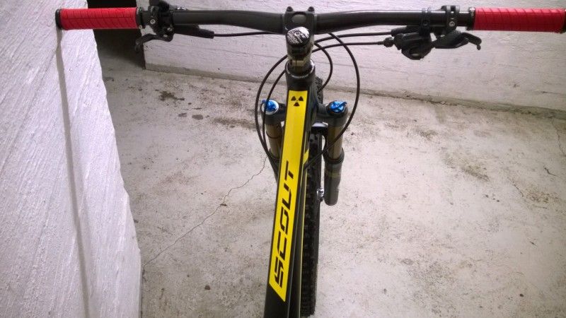

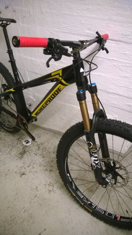

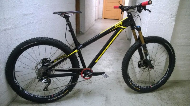

Ferdig!
Spec
Nukeproof Scout ramme
Nukeproof Warhead styrelager
Shimano XT kranklager
Fox TALAS 34 Kashima 150/120mm gaffel
Renthal Duo stem
Syntace Vector carbon 740 styre
Holker fra Lizard Skin
Shimano Zee bremser med 203/203mm bremseskiver
Shimano Saint girtrigger
Rock Shox Reverb setepinne
Selle Italia sete
DT Swiss EX1501 Spline 15/12mm hjulsett
Continental Trail King Protection 2.4 dekk
Shimano XTR kassett
Shimano XT kranksett med 32t WolfTooth drev
Shimano XT kjede
Shimano XTR bakgir m/ "clutch"
KCNC keramiske trinsehjul
Nukeproof chainstay beskyttelse

Gratulerer, ser meget vakkert ut ICON_SMILE
Vekt på hele greia?
Yeti SB130
Instagram

Den ble flott! Det er noe eget, og veldig moro, med en stiv og burly stihardtail. Er det føre til å teste den uten piggdekk nå, da? ICON_WINK
Re: Byggetråd - 150mm stihardtail [Re: HNK] #1917932 31/01/2015 10:43
Innlegg: 2,545
HNK Offline OP
Innlegg: 2,545
Vekta ble ca.11,5. Har ikke veiet den så holder meg til Excel-arket og dets spådom.
Stein: ikke rare føret i Oslo om dagen uten piggdekk! Så enn så lenge står den i stua og ser dumt på meg
