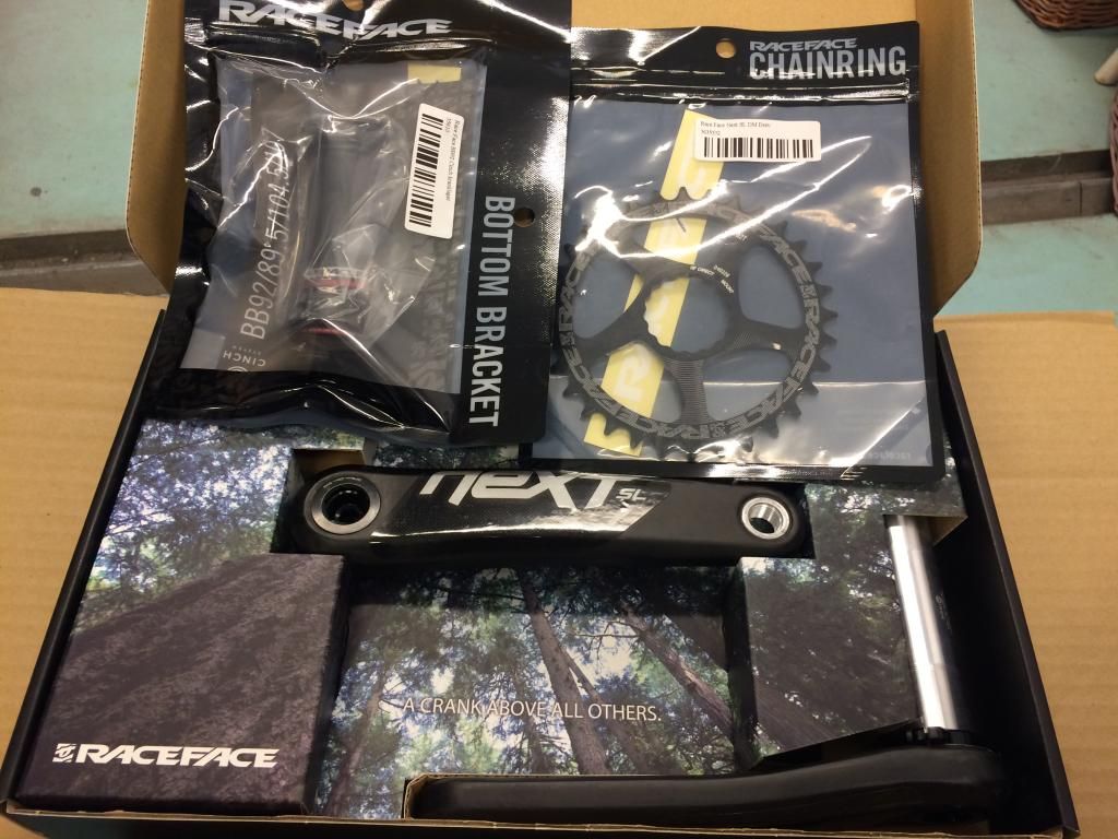

Kranken har kommet, reine julekvelden dette ICON_GRIN
Er det noen som vet hvilket verktøy jeg trenger for og stramme låseringen til drevet?
Redigert av Emig80; 26/11/2014 14:50.

Er vel vanlig kassettverktøy?
PS: har du korrekt verktøy for å montere lageret? Det er ikke standard...

Du trenger gammelt ISIS kranklager-verktøy (gjenbruk!) for å montere klinge (som f.eks. Park tool BBT-22). Ikke kassettverktøy.
Lageret ser ut som PF92, det er greit å montere. BSA 30-verktøy er derimot ikke standard. Forsiktig når du strammer skruen til preload-ringen, den er myk.

Takker for svar og tips, Ole presser lageret for meg når jeg henter ramma :-).
Ser ut som park tool bbt-22 er riktig :-)

Ja, seff har du pressfit er jo ikke det noe problem. ICON_SMILE

Jeg kjøpte bsa30 verktøy fra sykkelkomponenter.no. Husker ikke pris, men det var ikke billig

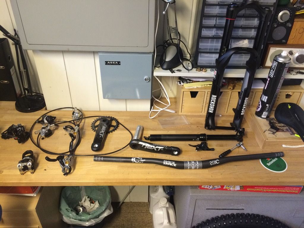

Her kommer en liten oppdatering :-)
Alle delene er på plass, så venter bare på ramme.
Gleder meg som en unge til den dukker opp, spørs om det blir tid til en veldokumentert bygge prosess ;-)
