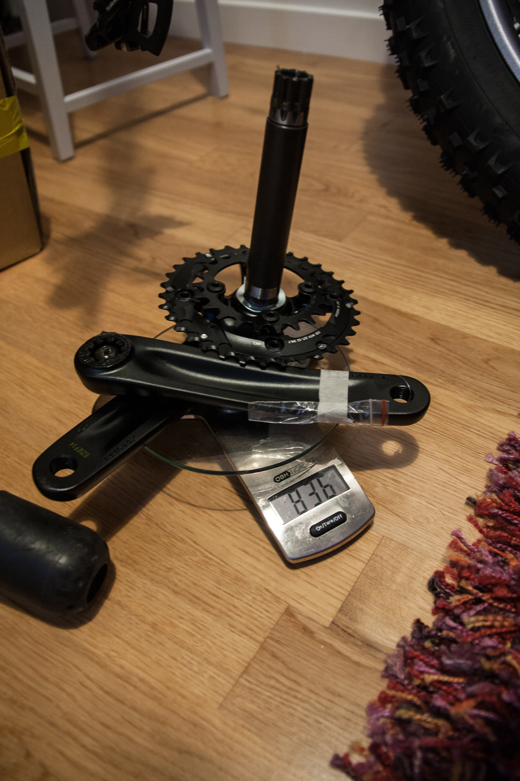

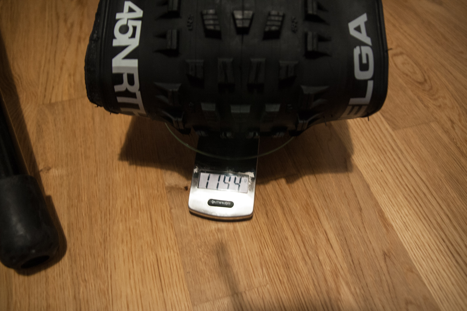

Original X5-krank med klinger
X5-krank med 30T Hope Retainer ring

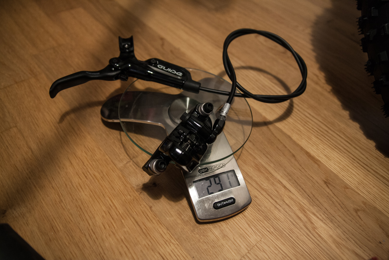

Guide R forbrems med overgang til 180-skive
Vanhelga på vekten

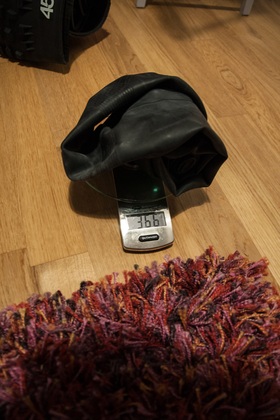

Originalslange (ja, det er bare en av dem

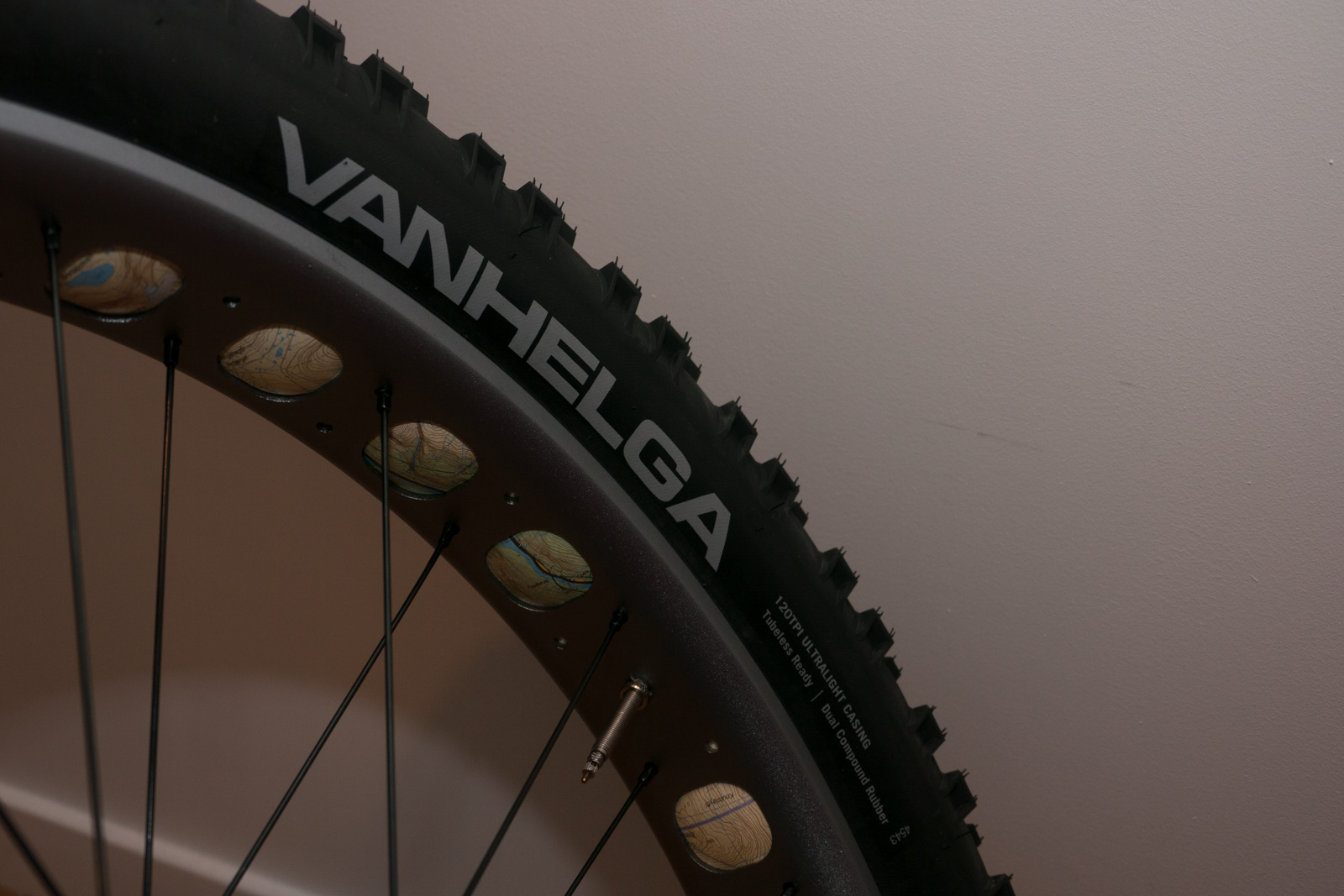

Re: Nå skarre' bli lett og fett! [Re: baronKanon] #1894256 26/11/2014 07:21
baronKanon Offline OP
Nå har jeg kommet enda litt lenger. King Cage har fått æresplassen, og jeg har satt opp hjulene slangeløst. Jeg brukte denne guiden for slangeløst oppsett:
http://cyclesinlife.com/tubeless-fatbike-conversion-update/
Det var et par ting i den jeg ikke helt fikk til, så jeg har et par tips til hvordan få det til å funke:
- Ikke bruk slange til å legge rundt dekket for å holde på plass. Det er veldig trangt, og ikke lett å få dekket jevnt på felgen. Jeg brukte en rem rundt hele veien som ble strammet sånn akkurat passe. Det fungerte utmerket.
- Popp dekket med ventilkjerne ute og slipp ut luften. Heng deretter opp hjulet så du ikke drar dekket av felgen.
- Sliter du med at luften skal "ta" når du fyller første gang, kan det lønne seg å klappe litt på dekket ved ventilen. Funket for meg, i hvert fall.
Jeg brukte 180ml Stans-guffe og ett lag med gaffa på hver side av felgen. Det kan nok lønne seg med 2 lag, men det var det det ble. Tyveken ble kappet slik at den akkurat dekker eikehullene på hver side og ble lagt på slik at den ble limt jevnt på en remse gaffa i midten. Deretter lag jeg på ett lag med teip på hver side. Jeg lot også hjulet stå med slanger en god stund for å få presset teipen på plass slik at den sitter godt og får herdet (i den grad det faktisk skjer...).
Riste og vende-trikset fra Stan's bør gjøres for å holde det skikkelig tett.
Jeg måtte også gjøre en øvelse for å få Mucky Nutz Fat Face Fenderen til å leke med Bluto. Den er jo konstruert for stiv gaffel, der alle festepunktene er på linje. Med dempergaffel er broen forskjøvet fra gaffelbeina, og med originale festepunkter ble fronten av skjermen presset ned i dekket. Ikkje brjaaaa. Da ble det frem med maskeringsteip, linjal, penn og skalpell for å lage nye hull litt lenger frem enn originalt for midten. Ikke helt optimalt, men det ser ut til å funke. Bilde av de nye hullene finnes her:
http://instagram.com/p/vwQcqRr7Km/
Skal få tatt bilde av montert herlighet når jeg får tid til å ta med sykkelen til litt lys.

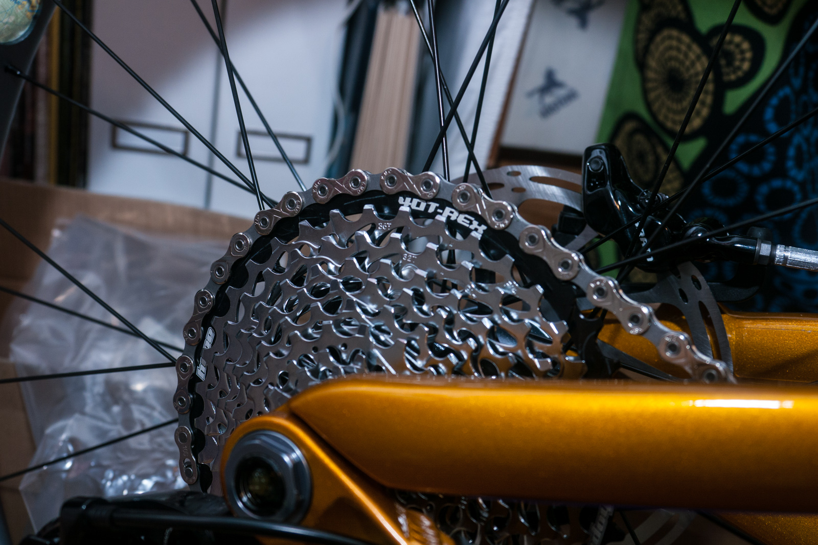

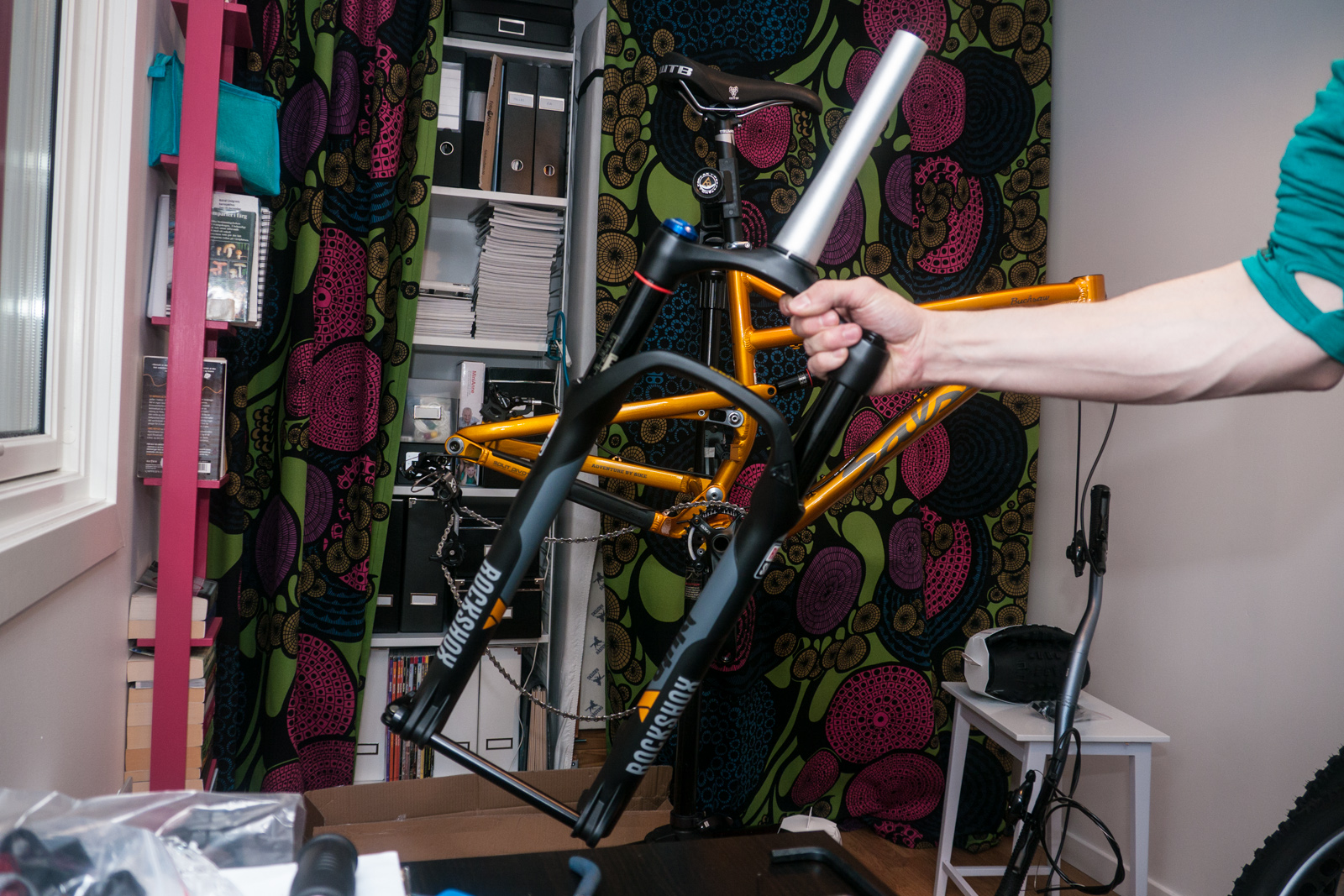

Folk lurer sikkert på specliste, så her er den.
Utgangspunkt: Salsa Bucksaw 2 (http://salsacycles.com/bikes/bucksaw/2015_bucksaw_2/build_kit/)
Endringer:
Forgir og girskifter borte
Montert lokk (følger med sykkelen) på forgirfestet
Byttet drev på krank fra 34/22 til 30T Hope Retainer Ring
Satt på Hope T-Rex 40T-klinge på kassett (fjernet 17T-drevet)
Byttet Surly felgbånd med kart i tyvek (Norge-serien fra Nordeca) og 3M Scotch Tough Duct Tape Transparent
Byttet dekk til 45NRTH Vanhelga foran og bak
Byttet sete mot SDG Formula TTR
Byttet setepinne mot Rockshox Reverb Stealth 150mm
Byttet stem med Syntace Megaforce 2 50mm
Byttet styre med Race Face SIXC 785mm
Nå ser det ut til at det blir sykling i.l.a. uken, så da blir det skikkelig gøy å se om antakelsene mine er rett. Jeg tipper det, sånn egentlig. Følelsen av sykkelen er jo digg, og er spent på hvordan Split Pivot funker.

Re: Nå skarre' bli lett og fett! [Re: erling] #1894274 26/11/2014 07:53
Sitat: erling
Og vekta ble?
Tipper ca. 15-15,2 kg inkl XT Trail-pedaler. Bytter jeg krank og hjul, vil jeg se 14-tallet og vel så det, men må ta en avgjørelse om hvorvidt det er holdbart finansielt og bruksmessig. Blir sykkelen mye brukt også om sommeren, blir det nok et par Nextie 65mm og CX Ray, Pillar 1420 eller Revo på Hope som bygges.. Til sommeren blir det Jumbo Jim slangeløst, og da blir det i hvert fall 14-tallet.
Skal få den på vekt ved leilighet.

Re: Nå skarre' bli lett og fett! [Re: baronKanon] #1894711 26/11/2014 19:39
Da har jeg veid ferdig bygg: 15kg blank på badevekten. Seier meg nøgd førebels.

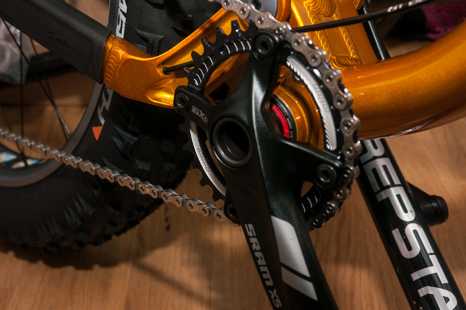

Re: Nå skarre' bli lett og fett! [Re: baronKanon] #2039675 09/12/2015 08:47
Graver denne opp ett år senere.
Har nå hatt denne sykkelen ett år, og nå er dommen her:
DENNE BLIR!
Derfor har jeg også lagt litt penger i sykkelen:
Hjul med Hope/DT Revo og Nextie Black Eagle. Sparte 700g der...
XX1 bakgir/X1 hendel/X1-kassett: La på litt.
SID RCT3-kompresjonsenhet: MYE bedre kontroll på kompresjonen
120mm luftstempel: FART
Og så har jeg snart en stk. NEXT SL-krank på Hope-lagre for å få realisert drømmen min om NEXT SL - på fatbiken istedet.
Alt i alt kommer jeg nok til å se 13-tallet med Vanhelga... Da er det bare Kenda Juggernaut eller Jumbo Jim LiteSkin som kan få vekten enda lenger ned.
Bilder kommer når jeg får montert krank og pedaler igjen.
