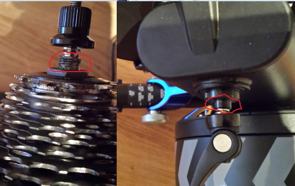

Re: Wahoo KICKR i Norge? [Re: torsteinvh] #1875914 18/10/2014 15:52
Registrert: May 2012
Innlegg: 65
Gonzo Offline
Innlegg: 65
Ser ut som det er ok av bilder jeg ser på nett, men allikevel: skal rammen virkelig stå "rett på gjenger" på høyre siden, eller mangler jeg en del som dekker over disse?

flere som har problemer med at giret tar i kicker`en når det gires opp i de letteste girene? har dette problemet på landeveis sykkelen men ikke på mtb
Re: Wahoo KICKR i Norge? [Re: SoneX] #1877338 21/10/2014 20:49
Innlegg: 65
Gonzo Offline
Innlegg: 65
Sitat: SoneX
Samme problem, ultegra 11-delt på de to letteste...
Overaskende da det står svart på hvitt at den er kompatibel. Burde vel være enkelt å fange opp, og ikke minst enkelt å tilpasse 11-delt også, men ser ikke helt hva jeg kan ha gjort feil... Hør fra deg om du finner ut noe her!
Re: Wahoo KICKR i Norge? [Re: Gonzo] #1877351 21/10/2014 21:09
Innlegg: 445
larssr Offline
Innlegg: 445
Sitat: Gonzo
Sitat: SoneX
Står faktisk på Wahoo sine sider at dette skjer med 11-delt da jeg sjekket for en stund tilbake:
"Note for Shimano/Sram 11-speed Compatibility: Rear derailleur may contact a plastic cover when shifting into the largest cog on the cassette; this may prevent the use of that cog."
Kjører utelukkende på ERG så spiller forsåvidt ingen rolle for meg. Men kjører man etter en løype der en trenger de letteste girene så er det vel ganske irriterende vil jeg tro..

jeg har 10 delt sram red og kan ikke bruke de to øverste der heller, synes det er litt rart, om man ikke kunnet bruke den øverste i 11 delt hadde jeg kanskje skjønt det . er bare når jeg skal dra i gang jeg ville brukt de letteste uansett så ikke noe stort problem,men litt irriterende
Re: Wahoo KICKR i Norge? [Re: SoneX] #1877673 22/10/2014 11:13
Innlegg: 445
larssr Offline
Innlegg: 445
Sitat: SoneX
Merkelig at de ikke har funnet noen annen løsning på dette egentlig.
