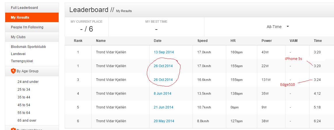

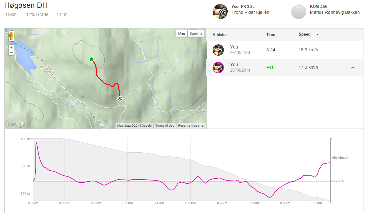

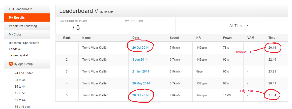

Jeg har hatt noen segmenter hvor min Edge510 (med 1sekunds måling aktivert) ikke har klart å spore segmentet - selv hvor det er mitt spor som var det opprinnelige.
Så i går tenkte jeg at jeg skulle teste å kjøre både med telefon - iPhone5s, og Edge 510 for å se om jeg klarte å plukke opp segmentet.
Denne gangen gikk det fint, men det interessante er segmenttidene. Se vedleggene. Selv om jeg har deaktivert autostop og autopause på Strava-appen, så satt jeg ny PR med telefonen - og knuste min Edge med flerfoldige minutter - på samme tur!!
Betyr dette at det lønner seg å ta pauser?
På et kortere men raskere segment kom også telefonen fordelaktig ut. Ikke bra frown

Re: Hvem bruker Strava? [Re: Trond Vidar] #1879619 27/10/2014 08:18
Innlegg: 3,440
anderfo Online
Innlegg: 3,440
Hvilke segmenter var dette?
Er segmentene verken rundløyper eller tur/retur-segmenter?

ingen runder eller tur/retur. Fra et punkt til et annet. Ganske rette saker.

Har du prøvd å bruke "compare"-funksjonen på Strava? Det som tidligere var "Raceshape detailed KOM analysis"? Evt. send meg segmentet/URL så kan jeg prøve å sjekke årsaken...
Det vanlige er vel at telefoner logger ganske sjeldent, mens GPS-er kan settes opp til å logge ofte (hvert sekund).
Det har resultert i at de som bruker telefonen kan ha flaks med loggingen og dermed spare noen sekunder både ved start og ved slutt, men at de også kan ha uflaks og tape noen sekunder på samme måte.

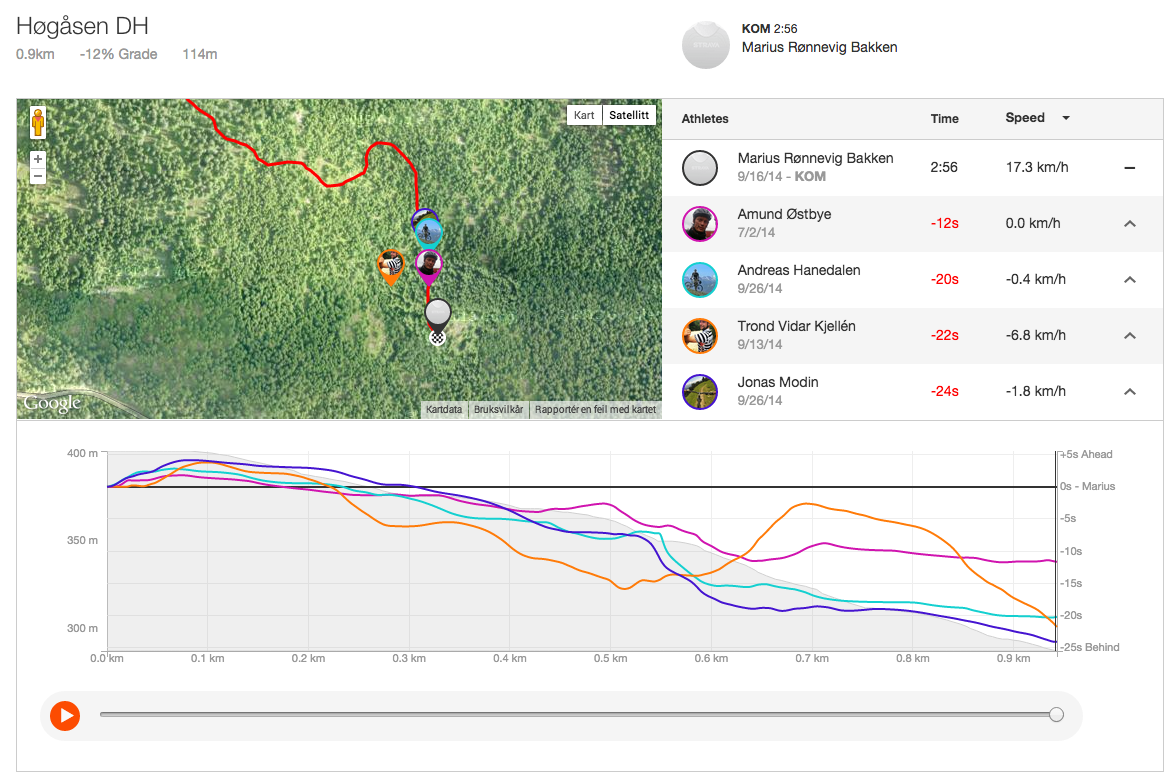

Det er nettopp i Compare-visning jeg ser at det er litt rart.
Dette segmentet her: http://www.strava.com/segments/3037365

Her er den sorte streken Edge510, og mobilen i lilla.

Sitat: sykkeloyvind
For meg ser det ut som segmentet er lagd med dårlig presisjon og dårlig startpunkt (på et sted der stien tar en brå sving?), og at fyren på topp av lista ikke ble "plukket opp" av segmentet før etter første sving (mens de fleste andre har fått svingen medregnet). Dermed sparte han 5-10 sekunder.

men jeg ser at lederen logget med Garmin Edge 500. Så da er ikke det feilen i hvert fall.

Sitat: Trond Vidar
(snipp snapp)
http://www.strava.com/segments/8154360
Når jeg kjører "Compare" med de seks første tidene på dette segmentet ser jeg at giraffen (du) med tida 3:20 (altså på mobil) ligger konstant ca 20-30m lenger vest enn alle de andre sporene. Dermed blir tida veldig unøyaktig. Den både stopper og starter deg ganske tilfeldig fordi sporet ditt "krysser" de andre sporene akkurat ved start og stopp på segmentet, selv om du hele tida er registrert 20-30m feil...
Det er nok også derfor at grafen din ikke likner på noen av de andre grafene.
Konklusjon: Mobil/Strava-app gir dårlig nøyaktighet, noe som kan resultere i flaks eller uflaks.

Sitat: sykkeloyvind
Jepp. Bare dårlig segment? Mulig å kjøre "Hide" på det og heller opprette et bra segment...

Jøss - betyr det at telefonen trekker fra pausene?
Det er isåfall en ganske stygg bug (antakelig ikke implementert "med vilje").

Det er jo det jeg lurer på, og er rimelig overrasket over. Jeg brukte definitivt ikke tiden som mobilstravaen min rapporterte.
