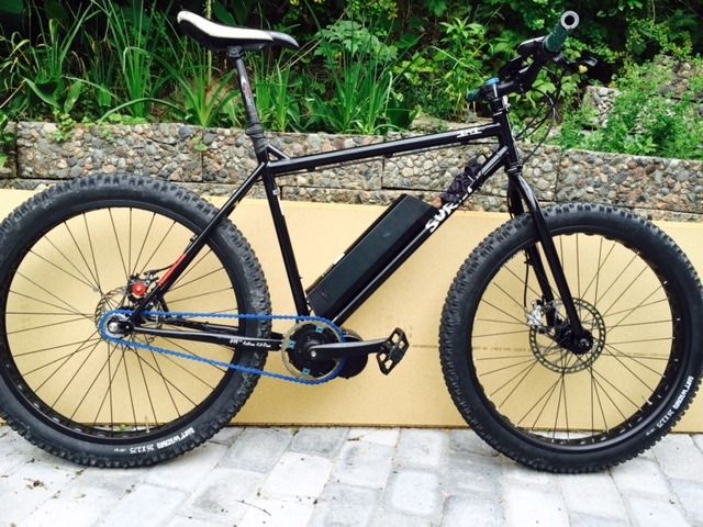

Jeg var hos Fjuk i forrige uke.
Han svarer både på telefon, sms og mail og er veldig hyggelig å handle med syntes jeg i hvert fall.
Kjøpte med en Bafang motor og et batteri som han hadde fått i retur, så jeg fikk kjøpe den med noe avslag.
Satt kittet på en Surly 1x1 singelspeed jeg hadde stående. Satt opp med Rabbit hole felger og 26+ oppsett med 38/16 utveksling.
Har bare fått testa litt nå i helgen, men dette virker som en knallkul sykkel.
Vet ikke hva jeg skal bruke den til enda, men får vel skape meg et behov ICON_SMILE

Sitat: Finn
Jepp, det kan jeg bekrefte, og er fremdeles ekstremt fornøyd etter ~1100 mil. angel
Har veltet utallige ganger uten noe særlig med skrammer/merker, lakken/ramma er veldig holdbar. Skjermfeste er noe rælete nede ved chainstays, men greit nok. Sliding dropouts = null vedlikehold iforhold til EBB.
Kjørte steinhardt nedover et langt grusaktig crux for et par år siden og presset mine grenser, det føltes som om grensene ikke finnes hos den sykkelen, den takler alt en hiver på den, uansett hvor mye aggresjon/fart/last en har. Må teste mer, det var en interessant opplevelse!
Føles veldig tolerant overfor mine feil, jeg har en stisykkel som smekker meg jævlig hardt på fingrene mine hvis jeg faller ifra, men det gjør Surlyen aldri, den bare klynker litt pent for å få meg på rett spor...
Bakdelen sporer veldig bra (følger forhjulet), merket det da jeg prøvde å svinge unna en villfaren mark på asfalten ca i 2009 og den ble heldigvis ikke kjørt over.
Jeg syklet idag opp en bakke med løsgrus oppå asfalt, bakhjulet var i god kontroll og jeg ventet ikke at det skulle gå så bra.
Hos pavè er det bare gøy, sporer og styrer veldig godt, nyttig ved høy kadens.
Bakhjulet er litt lengre bak iforhold til andre 26" sykler så vekten blir bedre fordelt. Lengre chainstays er en sterkt undervurdert feature, jeg merket at den forrige ble litt ustyrlig når jeg klatret bratte bakker.
Skoene slår litt innpå chainstays en sjelden gang, det er jammen tilpasset til skikkelige fete dekk, og god gjørmeavklaring. Noe som jeg egentlig ikke trenger,
jeg hadde likt å ha noe til å fylle opp plassen med, kanskje en ekstra flaskeholder på innsiden?
Ulempene er nok at rørene er 4130, kraftig bygd, skivebremstilpasset og det gjør grusturene litt slitsomme, bein og arm ble møre og støle etter ~4 mil. 2.25" dekk har nok noe å si! men jeg likte turen, jeg nøt hvert mil. Det ble bedre da jeg kom på asfalten senere. Fremdeles like god ved +25kg last. ~35-40 kg ble litt i overkanten. (et 60x220cm skap, jeg måtte ta det rolig nedover, den ble litt vinglete, ikke nervøs, fikk litt treg styringkorrigering, ikke noe vits i å ta unødige sjanser)
Har litt lyst på en spesialbygd gaffel, som er tynnere slik at det blir lettere
og mer komfortabelt, for jeg trenger ikke skivebremser, som igjen gjør
at rørene må være tykkere for å stå imot bremsekreftene.
Gaffelen kunne egentlig vært en vanlig en, slik at det blir penere, ikke dempegaffeltilpasset, men det er bare meg det, no big deal.
hmm, det var gøy å tenke bakover, med alle de flotte milene, de ulike stedene, alle de ulike væromslagene, mine ulike form/humør, 1x1 er absolutt definisjonen på en arbeidssykkel, noe som bare går og går, uten noe tøys! yes

Re: Vurderer å bygge el-sykkel, tips? [Re: Elbike] #2009720 13/09/2015 20:17
Registrert: Aug 2015
Innlegg: 6
Elbike Offline
Innlegg: 6
Da var kittet montert og testet i noen uker. Gikk for 500w isteden for 750 som først tenkt. Veldig greit å montere og alt har funket fint. Drar sykkelvogn med to unger som bare det. Dette var virkelig verdt de knappe 10.000,- inkl.norsk moms. Veldig god service hos bms battery, som også sendte dette med flyfrakt og jeg hadde det i hende etter 10 dager fra bestilling.
