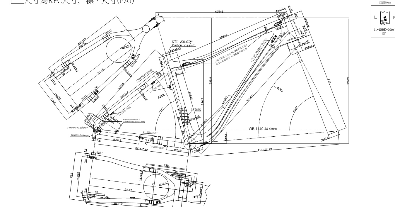

Makan til tåpelig konsept tenkte jeg for 2-3 år siden da fatbike bølgen skyllet inn over landet. Ingen demping, tunge hjul og dekk og med et snevert bruksområde (sandstrender og skiløyper WTF??) Etter min første langtur på sti i går må jeg tilstå at jeg tok grundig feil! Dette er det beste fremkomstmiddelet på to hjul jeg har prøvd. Det gikk kanskje ikke så fort som på 26" fulldemperen, men antall ganger jeg måtte av sykkelen for å skyve ble redusert av monstergrep og hjul som rullet over, istedet for å prøve å finne linjen rundt. Min nye turkamerat: Ramme Xiamen IP010 17" (12 & 15mm aksling) Krank Raceface Cinch m/28T Wide-Narrow drev Kassette Shimano XT 11-36 Gir Sram XX 10spd skifter ,X9 type 2 Bremser XT Hjul LB 90mm, Sarma 190mm /135mm nav, Revo eiker Dekk 45NRTH HÜSKER DÜ satt opp slangeløst med Stans gul tape
Det er de korte kjedestagene (445mm)som gjør vi ikke får større dekk inn i bakramma.
har du kontrollmålt kjedestagene?
Jepp, måler 445mm fra baknav til senter krank. Corvus rammen har 460mm så vidt jeg husker. Det er gøy med korte kjedestag(mer leken sykkel), men jeg ville heller hatt plass til større dekk.
