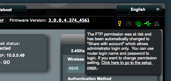

Til deg og alle andre som har Asus: Vær forsiktig! Løkskallene på Asus har kuka til defaultinnstillingene slik at de er -langt- mer brukervennlige enn de sannsynligvis var tiltenkt. Spesielt for alle som har lyst til å kødde med dataene dine.
Modellen du omtaler er blant de berørte enhetene. Helt utrolig at det er mulig å få til noe sånt som dette, men så lenge man er klar over det og kan fikse det, så er det jo selvsagt ikke like problematisk. Men det får meg jo til å tenke på hvor mye annet de kan finne på...

Det er tydelig at noen har tipset dem. Jeg oppgraderte nettopp firmware på min RT-AC68U og denne advarselen flashet oppi høyre hjørne:
@H.Iversen : Timemachine backup fungerer til min AC68 router med 1GB USB disk, antar det virker på AC66 modellen også...?
Screenshot 2014-03-04 23.29.19.png (68.29 KB, 1518 nedlastinger)
