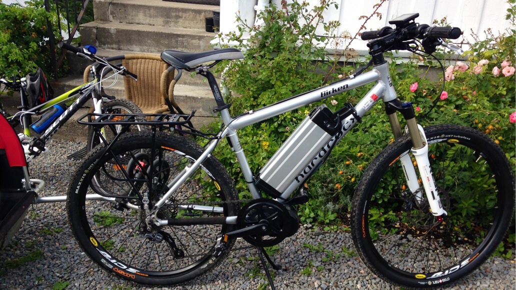

Her er sykkelen jeg bygde.

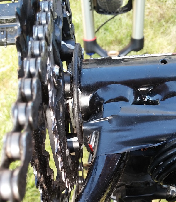

Om du ser nærme på bildet ser du at det går et lite bånd rett ved G-en på underrøret. Dette er et metallbånd som strammes med skrutrekker. Det måtte til fordi jeg fikk kun festa batteristativet med en av to flaskeskruer. Jeg valgte batteriløsning med innebygget kontroller, mulig at varianten uten kontroller er mindre. Man kan velge mellom to integrerte kontrollere, s06p og s06s, jeg har brukt begge og førstnevnte fungerer veldig dårlig. Velger du en slik batteripakke sammen med en q100-motor så velg s06s! Og velg gjerne Q100H motoren.
Jeg har ikke testet krankmotor, men hadde nok valgt bbs01 om jeg hadde hatt en ramme med 68mm gjenga krankhus. Som du sier er 46t mye, jeg bruker krank med 30/40t, kunne godt hatt litt tyngre gir, men bruker også 30t endel.

Så jo ikke dumt ut! :-)
Visste ikke man fikk med integrert kontroller :-)
Hva er det i posen foran batteriet? Og du droppet brhendelbrytere?
Denne scorer høyt på elsykkellista! Tøff!

Veldig fin sykkel Knut. Jeg skal ikke hevde at man må ha 750w og du har helt rett - det er pt over grensen for hva som er tillatt (USA er det lov)
Når det er sagt så selges også disse som 250w også (vanskelig å se forskjell) og man kan selv enkelt (kun via display) programmere maksfart på 25 km/t dersom det er ønskelig. Har ikke kjøpt større motor for maksfarten, men for å kunne dra henger m barn opp lange bakker som vi har endel av der jeg bor.
sykkel hellviktangen.jpg (327.72 KB, 13566 nedlastinger)

Kjekt batterifeste du har, får bedre plass om man dropper flaskeholderfeste ja. Hva er kapasitet og spenning?

Takk tror jeg ICON_SMILE ikke helt ferdig med alle kabelføringene, skal blant annet montere magnetisk sensorerer ettersom jeg beholder hydrauliske bremser. Nå har jeg bare stripsa fast sensoren som fulgte m bremsen.
48v, 15ah timer.

Batteriet er jeg forsåvidt fornøyd med, bortsett fra at kontakten må skrus av hvis man skal ta bort batteriet. Jeg tror batteri fra bmsbattery er en bedre løsning, siden disse har batterikobling som ikke krever demontering før man tar av batteriet.
Slik som dette: http://www.bmsbattery.com/36v/676-bottle-ebike-battery.html
Ellers så måtte jeg lodde på en kontakt siden koblingene mellom motor og batteri ikke var kompatible. Fungerer like bra med kabelsko vil jeg tro.
Opprinnelig ville jeg montere settet på en hybrid med 8-gir interngir(Nexus-8) som jeg har. Dette fungerer forsåvidt, eneste problemet er at man da måtte "clutche" hver gang man girer. Disse navgirene girer ikke når elmotoren har pådrag og man må derfor enten slutte å trå, eller bruke bremsehendel for å kutte motorkraften før giring. Dette syntes jeg var litt tungvint og har derfor heller satt settet på en hybrid med vanlig frikransgiring, noe som fungerer utmerket sålangt.
Hybriden var i utgangspunktet 13,2kg. Etter at motor, batteri, display, ledninger og skjermer var på plass ble vekten 20,5kg, så du bør ha en ganske så lett gammel mtb hvis du vil nå vektmålet ditt, men umulig er det jo langt ifra. :-)

Tror det skal være ganske enkelt å montere på en octalink, men har ikke prøvd. Det er litt bedre plass med HT2 enn PF. Jeg fjerna så mye av innmaten i PAS-ringen at det ikke var mye plast igjen under de 5 magnetene, og da hadde jeg vel 1mm klaring til krankhuset... Jeg fjernet minstedrevet på en trippelkrank, festa PAS-ringen med plasttrukket ståltråd og limte ringen fast i skruefestene til minstedrevet. Demonterte metallringen på PAS-sensoren og festa sensoren til kjedestaget med el.teip, deretter ble den limt med tec7.
Bilde fra før tec7 ble påført, testet at plasseringen fungerte før liming, festeanordning ble deretter fjernet.
Gammel Cannondale er kuult (:
