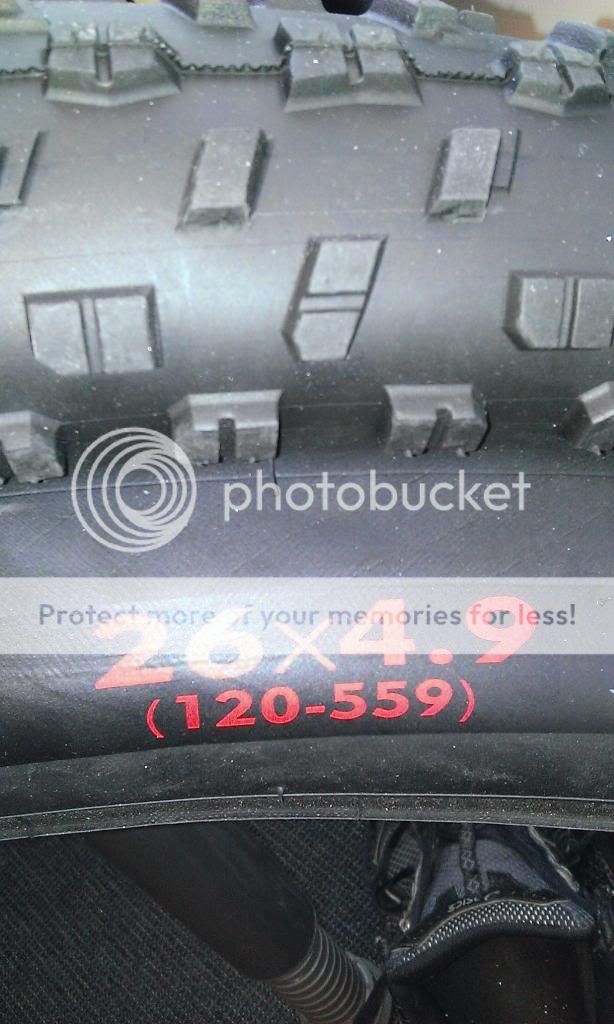

Sitat: Espen W
Modifisert Hüsker Dü?
Rødorange 'dekaler' passer bra og med den markerte trekanten.
Ser at de hår stjålet mitt konsept med oppkuttede sideknaster ICON_WINK .

PaceStar er den "raske" gummiblendingen til Schwalve, og dette ser ut som Rocket Ron-mønsteret, så jeg tipper dette er et lettrullende sommer-fatbikedekk. For protokollen har jeg aldri syklet Fatbike, og har ingen erfaring med de andre dekkene. Tenkte bare dette var interessant.
