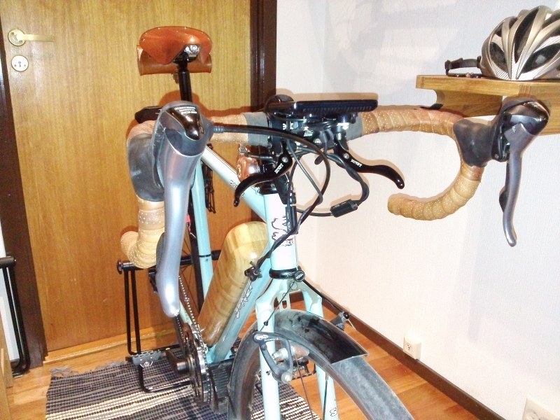

Sånn. Nå har jeg bytta tilén tynn kabel helt opp til styreenheten, og montert to mindre bremsesensorer i stedet for den klumpen på frembremsen. Har enda ikke fått de nye batteriene, så jeg har fortsatt batterier på bæreren.
Før:
Etter:

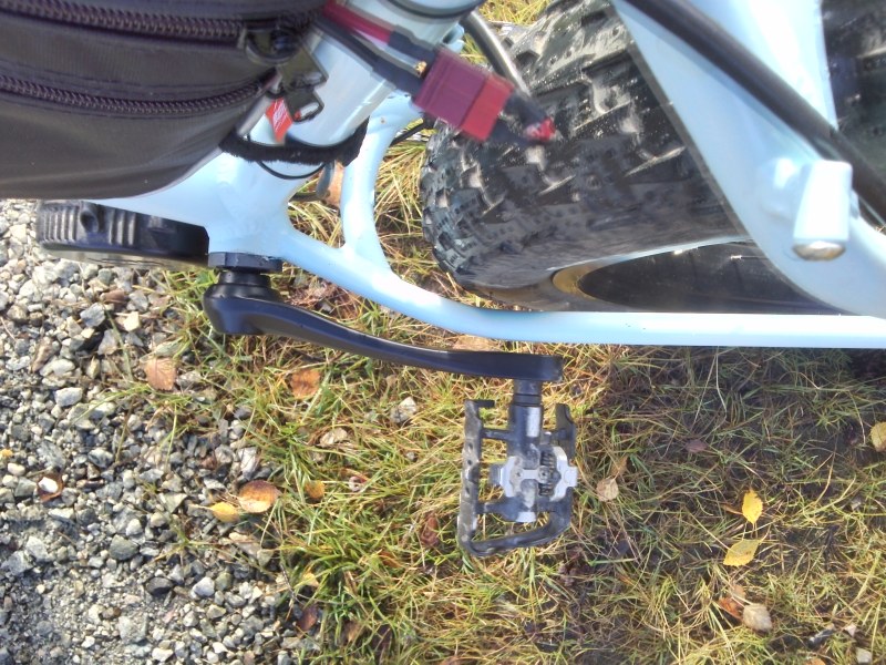

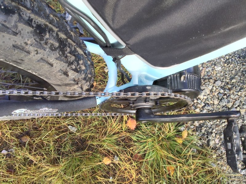

Har flytta motoren over på fatbiken. Det ble bra, men jeg kan ikke bruke støttebraketten til motorhuset. Det blir vel bare et problem hvis jeg dæljer motoren nedi en stein eller noe sånt. Pedalene er bedre sentrert enn når motoren sto på en normalramme. Med snudd originalklinge er kjedelinja på 60,5 mm. Ganske nært perfekt på en fatbike, tror jeg. Jeg må nok lage en ny klinge med 32 tenner, for det er tullete med 46 tenner på en fatbike.
Krankhuset er frest ned på begge sider til noen og åtti mm. Kjøpte en MTB-krankarm med mer offset for å gå klar av kjedestaget.
Redigert av Tor Arne; 12/09/2014 12:25.

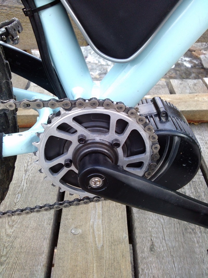

Jeg lagde et nytt krankdrev til den i dag med 32 tenner. 7075-T6.

Latterlig dårlig video av fresinga. Jeg hadde visst tatt bilder i stedet for å filme da jeg flima resten av prosessene. Grunnen til at den freser i eksisterende spor er fordi jeg måtte bruke 5 mm plate i stedet for 4 mm, og hadde glemt å sette dybde til 5 mm i programmet før jeg kjørte første runde..
http://youtu.be/mn-ITMujXdA
Redigert av Tor Arne; 14/09/2014 12:35.

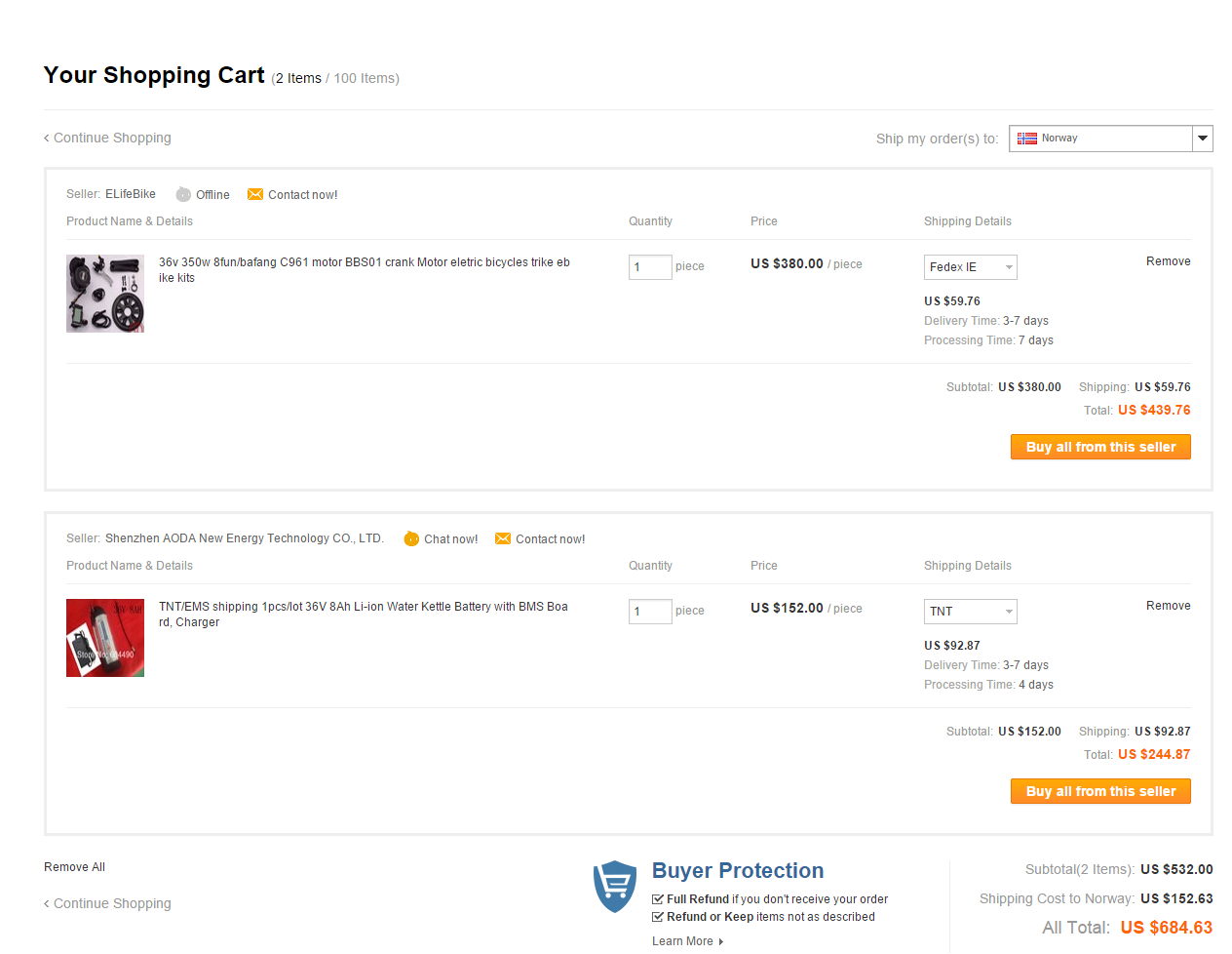

Pønsker på å bygge en transportsykkel til ei jeg kjenner. Blir dette bra?
Vurderte også to sånne i serie, men det blir for mye fikling med lading, tror jeg.

Skal funke sammen de der, i hvert fall i følge spesifikasjonene. Det påstås at man ikke vet hva man får når man bestiller batterier fra Ali-selgere, men jeg har ingen erfaring med det selv. Jeg hadde følt meg tryggere med batterikjøp fra BMSbattery.com
Feks: http://www.bmsbattery.com/36v/683-bottle-ebike-battery.html
Redigert av Tor Arne; 21/11/2014 16:42.
Re: Elsykkelkit for krankmontering. [Re: Tor Arne] #1892664 21/11/2014 17:52
Innlegg: 5,421
kjerts Offline
Innlegg: 5,421
Det står without controller, er det noe som motor-kitet har?
Re: Elsykkelkit for krankmontering. [Re: kjerts] #1892698 21/11/2014 20:20
Innlegg: 4,804
Tor Arne Offline OP
Innlegg: 4,804
Bafang BBS-settene har kontroller innebygd i motorenheten.
Re: Elsykkelkit for krankmontering. [Re: Tor Arne] #1892703 21/11/2014 20:40
Innlegg: 5,421
kjerts Offline
Innlegg: 5,421
OK, da ble det kjøp kun fra bmsbattery, men et billigere 8Ah-batteri.
350W BBS01 Bafang Central Motor C961, 36V $412.00 1 $412.00
36V 8Ah Bottlle ebike battery pack with charger 200V~264V $129.00 1 $129.00
