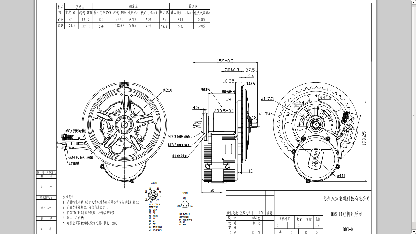

Ser på denne tegningen at det er 10 mm klaring mellom klingen og motorhuset. Det betyr at de lett burde klart å ta inn de 2,5 mm som skal til for å få normal kjedelinje. Jeg kan lage meg et eget tannhjul eller modde det originale slik at jeg flytter det, men mnan kan jo lure. Lurer på om jeg skal frese 2,5 mm fra høyre side av krankhuset på ramma mi da. Det vil fortsatt være mer enn nok gjenger til å montere kranklager med én kranklagerspacer. MTB-lager monteres jo med to spacere på høyre side originalt.
Ikke perfekt motorsystem, men ingen store mangler. De har laget et kompakt og lettinstallert system. Jeg sendte bekreftelse på verdien til Fedex i dag ifm fortolling.

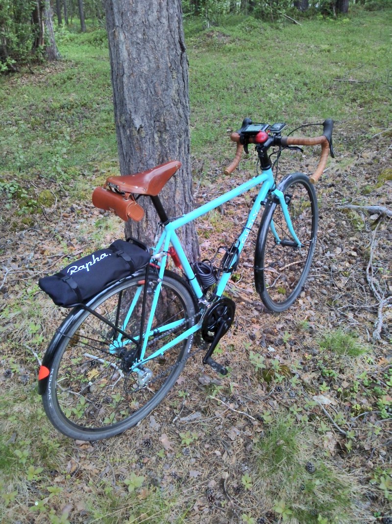

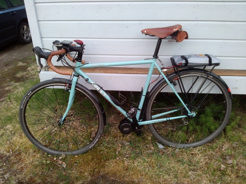

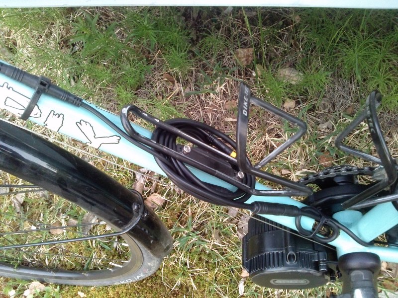

Har montert sulamitten og tatt meg en prøvetur ute. Det var sykt enkelt å montere. Det som tok mest tid var faktisk å mote meg opp til å gidde å lodde batterikabler siden jeg bruker masse forskjellige modellflybatterier. Helt snålt å sykle med. Det går unna oppover. Syns ikke det er noe problem å stoppe sykkelen uten bremsebrytere, så jeg vil prøve den til jobb neste gang. Kranken merker forskjell på å tråkke fremover og bakover, så det er ikke fare for at den skal starte plutselig om man står i ro i et kryss og snurrer kranken bakover slik tøffinger gjør.
Det er bare montert for testing foreløpig. Eventuell permanent installasjon blir smidigere. Ca 18.6 kg slik den står her, med 6 Ah batteri. Har bestilt et 5 Ah batteri.
Batteriene ligger inni en glassfiberpose. Endelig fikk jeg brukt bagasjebrettet til noe. Har tenkt å montere batterier i en bambusbeholder over underrøret i ramma hvis jeg gjør alvor av prosjektet.
GPS-sammenligning for justering av hjulstørrelse.
Voldsom kabelsalat på testriggen.

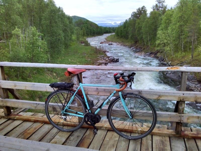

Syklet 28,9 km med den i dag i variert terreng med høyeste assistansenivå. Jeg prøvde å ungå å tråkke, men lot motoren gjøre jobben så mye som mulig. Det er veldig stillegående, og man hører kun en veldig svak summing fra motoren når den går. Jeg satt og bare holdt kranken i gang mens motoren dro opp i 25 før den kuttet. Så startet den igjen når den kom under 25, osv.
Brukte 4,1Ah på 28.9 km, av 6 Ah tilgjengelig. Det ble totalt 324 høydemeter klatring i følge Garmin Edge 510 og Strava. Jeg hadde koblet et måleinstrument mellom batteri og motor, og makseffekt var på ca 560 W peak, men når den jobbet kontinuerlig mot jevn motstand så lå den på 230-250 W inneffekt.

Krankhuset på sykkelen er 68 mm. høyre kranklagerende stikker mye lengre ut enn venstre kranklagerende når kranken er montert så langt til venstre som mulig. Minst 15 mm forskjell mellom øyre og venstre side. Man sitter med føttene forskjøvet til høyre for senterlinjen til sykkelen. Man merker det ikke på beina da, men er veldig tydelig når man ser avstanden mellom krankarm og kjedestag. Jeg visste om dette før jeg bestilte da jeg har gjort mye research.
Det er ca 2,5 mm klaring mellom girhuset og høyre kjedestag, så jeg kan ta inn litt der ved å frese ned høyre side av krankhuset på ramma. Det vil ikke oppnå så mye, så jeg gidder ikke det på denne.

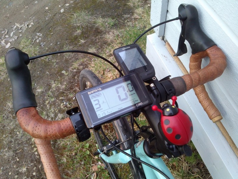

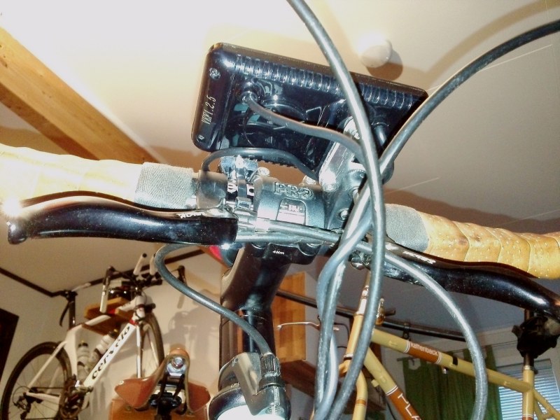

Jeg fant et gammelt refleksfeste jeg hadde ligende og lagde en liten aluminiumsbrakett som jeg kunne montere computeren på. Særlig smidigere enn dette blir det ikke. Kontrollenheten er laget for 22.2 mm, så der skrudde jeg fast to ender av en strips til hver ende av enheten og stramma under. ICON_TONGUE
Siden den nå sannsynligvis gir full gass er det én mindre grunn til å bytte styre, da jeg ikke trenger å finne plass til gasspaken. Det eneste som gjenstår nå er å løse bremsebryterproblemet. Jeg har inline-sensorer, men de er ganske klumpete, og særlig frembremsekabelen har lite plass til å montere noe på den. Får se hva jeg finne på. Det gjør ikke saken enklere at jeg har CX-bremsespaker på toppen av styret.
