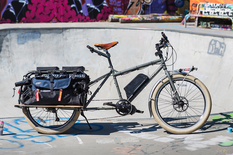

Her er fyldig bildereportasje fra monteringen av Bafang midtmotor på min egen Surly Big Dummy.Vi var faktisk tre mann som monterte samtidig, på hver vår Big Dummy – deriblant også tobiast. Moro. Fornøyd med resultatet også, denne longtailen er nå en definitiv vinner i bytrafikken!
http://transportsykkel.no/surly-big-dummy-bafang-bbs01/
Re: Elsykkelkit for krankmontering. [Re: geiranders] #1799247 02/06/2014 12:47
Innlegg: 10,633
perbl Online
Innlegg: 10,633
Knall med grundige betatestere før jeg evt går løs på min egen ICON_SMILE
Per B.
