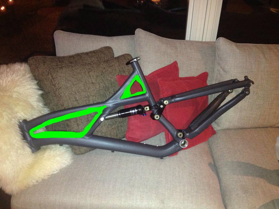

Tar opp denne. Sykkelen har blitt brukt 1 sesong og jeg er fornøyd ! Tror det er vanskelig og få bedre sykkel for 8500kr. Sykkelen trenger dog litt kjerlighet for å fungere opptimalt til neste sesong. Jeg skal kjøre hele 80twenty serien og trene mer mot enduro.
Det har begynt og bli slark i ramma og tenker derfor att det kan være lurt og bytte lagre før sesongen starter. Hvor får jeg tak i det og hva skal jeg ha ?
Hjula var ganske dårlige når sesongen startet i vår og jeg har nå kjøpt meg "nye" hjul. Fikk tak i noen lite brukte Mavic SX hjul fra 2008 for en billig penge. Satser på att de fungerer fint den kommende sesongen.
Dekka jeg satt på sykkelen i vår er også rimelig slitt, bakdekket er nesten slicks. Hva burde jeg kjøpe når jeg nå skal ha nye dekk ? vil ha noe som ruller forholdsvis greit, men grepet er selvfølgelig viktig. Gidder heller ikke drive å bytte etter føre så om det funker greit i gjørma også er det fint. Vurderer og kjøpe Highroller 2 siden jeg er fornøyd med highroller 1 som jeg har brukt 2014 sesongen.
Når jeg bygde opp sykkelen i fjor vår var egentlig planen og plasti dippe sykkelen på nytt, men fikk ikke tak i den fargen jeg ønsket. Nå har jeg funnet denne fargen og planen er å bytte farge. Sykkelen skal i hovedsak være matt svart, men spørsmålet er om jeg skal bruke Grønn eller Rosa som farge nr 2, eventuelt begge ?
Legger ved ett bilde av sykkelen slik som den var når den var ferdig i vår.
Slik var planen og gjøre sykkelen i vår.
Enduro vår 2014.jpg (151.52 KB, 1804 nedlastinger)
Enduro design forslag.jpg (87.9 KB, 1196 nedlastinger)
Redigert av BikeTorjus; 08/01/2015 20:14.

Lagre får du tak i fra Enduroforkseals.com eller fra en Spe$h-forhandler. Sistnevnte vil også kunne ha verktøy for å bytte for deg. Anbefaler godt verktøy for slikt.
Dekkombo for endurosykling som ruller greit og griper under de fleste forhold er Magic Mary foran (alltid) og Hans Dampf bak. Kommer til å veksle mellom HD, Rock Razor og Magic Mary bak denne sesongen ettersom årstiden. (Tørr sommer med Rock Razor, varierende med HD og høsthælvete med Magic Mary). Monter opp med ProCore eller kjør SuperGravity. Første gangen jeg brukte MM var min reaksjon "hvorfor har jeg ikke hatt dette før?". Godt grep under alle forhold.

Tenkte det var en ganske grei jobb og bytte lagere, men om det krever spesial verktøy er det kanskje best og sette det bort til noen som har verktøyet til det. Da blir det vel en del dyrere også.
Tror vel jeg isåfall går for Magic Mary foran og Rock Razor bak. Med tanke på hvor slitt det bakdekket jeg har nå er og att jeg syntes det funket bra forde. Burde vel det være en god kombo, så får jeg eventuelt kjøpe Hans Damph hvis det blir glatt. Har sett på procore, men det var jo ganske dyrt syntes jeg.

Ble nødt til å bort prioritere dette på grunn av at alle pengene mine i det siste har gått til russebuss. Nå er det litt mindre fremover og jeg har fått kjøpt inn litt deler.
Nye lagere til rammen er bestilt. Har også bestilt nye pedaler og plastidip(cardip).
Lei av dårlige pedaler som blir ødelagt så denne gangen gikk jeg for noen ordentlige pedaler. Altså Shimano XD(m647)
For å få den fargen jeg ønsket fant jeg en annen leverandør av plastidip kalt Cardip. Valget falt til slutt på svart og rosa. Ble rosa fordi jeg syntes det er gøy og skille seg ut litt.

Dette går ikke så fort fremover, men nå er jeg endelig ferdig med lakkering(plastidipping). Skal ikke skryte på med at dette er gjort med stor presisjon osv, men er morro å prøve og syntes resulatet ble ganske kult selv hvertfall !
[img:center]Untitled by Torjus Sonerud, on Flickr[/img]
