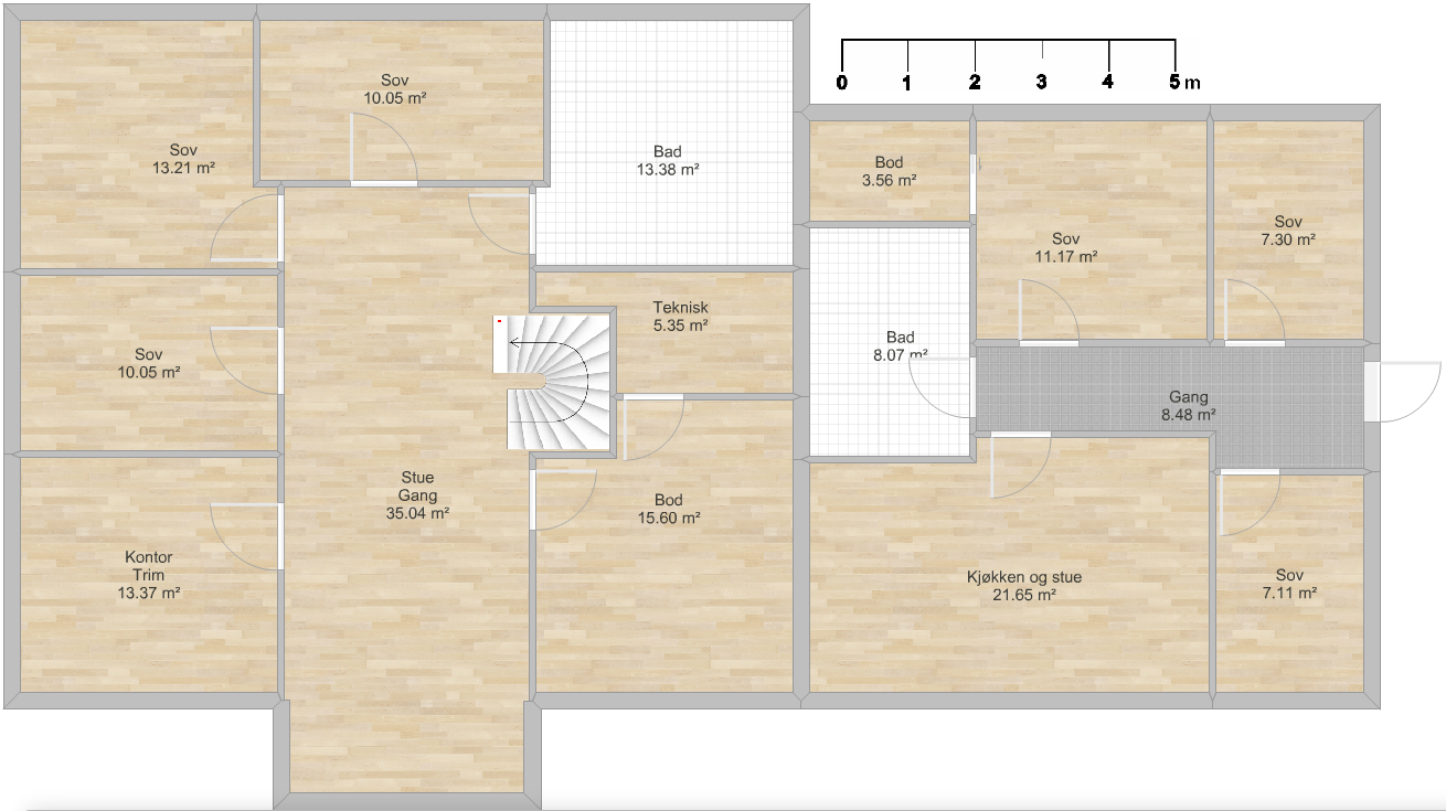

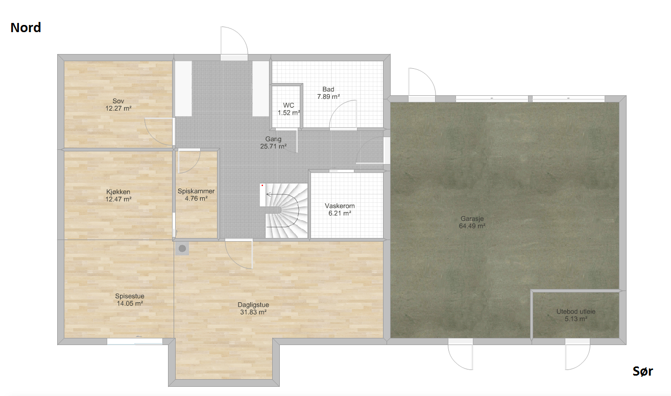

Re: Bygge hus: planløsning [Re: Arne_And] #1734789 17/01/2014 13:24
Registrert: Dec 2003
Innlegg: 11,314
Arne_And Offline OP
Innlegg: 11,314
Da har vi landet på en planløsning som vi er fornøyde med. Takk for alle innspill, og spesielt til GeirK som har gitt privatrådgivning utenom forumet. ICON_SMILE
Vi føler vi er i mål, men det er lov å kommentere likevel. Dog er det ingen vits i å kommentere ting vi åpenbart har tatt stilling til, f.eks. åpen kjøkkenløsning, hovedstue i 1. etg, ikke egen ytterdør inn til vaskerommet.
1. etg:
2. etg:
Planløsning 1 etg.png (729.69 KB, 3233 nedlastinger)
Planløsning 2 etg.png (849.94 KB, 2972 nedlastinger)
Redigert av Arne_And; 17/01/2014 13:25.
Re: Bygge hus: planløsning [Re: Arne_And] #1734860 17/01/2014 16:20
Registrert: Oct 2008
Innlegg: 2,807
Syklist1 Offline
Innlegg: 2,807
Sentralstøvsuger montert i garasje og walk in garderobe til minst 1 soverom.
Re: Bygge hus: planløsning [Re: Arne_And] #1734869 17/01/2014 16:46
Innlegg: 13,406
Tange Offline
Flittig Bie
Flittig Bie
Innlegg: 13,406
Uten å ha satt meg helt inn i saken og er vel ikke kjent med vurderingene deres heller.
Bodplass er klart gull vert, men jeg synes at gangen i 2.etasje blir vel trang. Jeg ville dratt bodplassen over spiskammerset sammen med gangen. Det samme med hjørnet til soverommet (11.03). Det blir kanskje mange krikker og kroker. Skilleveggen mot stua kan være bra å beholde. Og så ville jeg vurdert å la bod/ventilasjonsanlegget(?) bytte plass med soveromet.
Er det vurdert der pga. kjøkkenet. Kanskje en mer sentral plassering i forhold til baderommene, do og vaskerommet?
Re: Bygge hus: planløsning [Re: Tange] #1734970 17/01/2014 22:18
Innlegg: 2,278
vortex surfer Offline
Innlegg: 2,278
Jeg vil anbefale flere vinduer;-)
Ellers er planløsning en smaksak.
Badene var hvertfall romslige. Ville kanskje gitt litt mere m2 til vaskerommet, vi har også ca 6 kv, og når det da står et tørkestativ der stort sett hele tiden så blir det litt trangt..
Re: Bygge hus: planløsning [Re: Arne_And] #1734977 17/01/2014 22:36
Innlegg: 2,807
Syklist1 Offline
Innlegg: 2,807
Mer enn 40 kvadrat går bort til gangareal, det er noe man bør ha i bakhodet.
Bod med ventilasjonsanlegg ville jeg heller hatt som soverom/disp rom og flyttet ventilasjonsaggregat til teknisk rom eller evt vaskerom.
Hvis man tar utgangspunkt i en pris på 25 000 kroner pr kvadratmeter har man ved 40m2 brukt 1 million kroner på noe som har begrenset verdi.

Re: Bygge hus: planløsning [Re: Tange] #1735002 18/01/2014 07:12
Innlegg: 11,314
Arne_And Offline OP
Innlegg: 11,314
Sitat: Tange
Jeg ser poenget ditt, men for oss tror jeg det er viktigere med bodplass enn en luftig gang i 2. etg. Arkitekten som skal lage de endelige tegningene har sikkert noen meninger om det.
Vi skal ha lukket trapperom i 2. etg (i alle fall den delen som går videre opp på loftet) så den lille kroken der tipper jeg vi bare kler igjen.
Og så ville jeg vurdert å la bod/ventilasjonsanlegget(?) bytte plass med soveromet. Er det vurdert der pga. kjøkkenet. Kanskje en mer sentral plassering i forhold til baderommene, do og vaskerommet?
Er det plasseringen av ventilasjonsanlegget du mener? Det var kun for å få inn-/utventilene på den fasaden, siden det uteområdet kommer til å bli lite benyttet. Alle innvendige rom skal kobles til, så jeg innbiller meg at plasseringen har lite å si sånn sett.
Hvorfor du vil bytte om soverom og bod? Etter min mening er fasongen på boden lite hensiktsmessig som soverom.
Redigert av Arne_And; 18/01/2014 07:31.
Re: Bygge hus: planløsning [Re: vortex surfer] #1735008 18/01/2014 07:33
Innlegg: 11,314
Arne_And Offline OP
Innlegg: 11,314
Sitat: vortex surfer
Vi vurderer å krympe badet i 1. etg litt (men må planlegge innredning først) og/eller krympe gangen til garasjen til minimum på 1,2 meter. Da kan vaskerommet gjøres noe større. Men vi har et kombinert spiskammer/vaskerom i dag som er mindre, og det går helt fint. Vi har tørketrommel, det hjelper.
Re: Bygge hus: planløsning [Re: Syklist1] #1735010 18/01/2014 07:36
Innlegg: 11,314
Arne_And Offline OP
Innlegg: 11,314
Sitat: Syklist1
Enig i at gangareal er "unyttig", men samtidig er det jo nødvendig. Vi har prøvd å fokusere på å ikke ha for mye gangareal, men samtidig må det ikke bli for trange ganger. Har du konkrete forslag til hvordan det kan gjøres mindre?
I utgangspunktet skulle ventilasjonsaggregatet i teknisk rom, men da havner ventilene på fasaden mot uteplassen, og det liker jeg ikke. Men om det er problemfritt å ha lengre tilkobling til disse slik at de kan plasseres på venstre vegg så har vi helst aggregatet i teknisk rom.
Re: Bygge hus: planløsning [Re: Arne_And] #1735026 18/01/2014 09:00
Innlegg: 2,278
Innlegg: 2,278
En kan også ha inn ut blås i igjennom tak for ventilasjon.

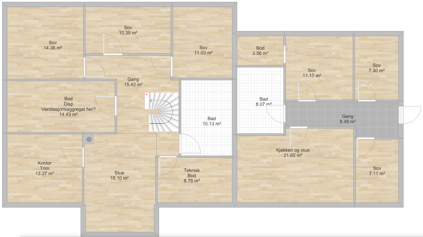

Re: Bygge hus: planløsning [Re: GeirK] #1735031 18/01/2014 09:29
Innlegg: 11,314
Arne_And Offline OP
Innlegg: 11,314
Gode poenger fra begge (selv om utkast i tak kan gi problemer med snøtining på tak ved kuldegrader, og så fryser vannet igjen i takrenne eller nedløp). Jeg tror jeg flytter det tilbake til teknisk, da blir også bod/disp mer anvendbart som disp-rom.
Her er en alternativ planløsning som krymper boden i 2. etg forlenger stua ut i gangen. Jeg ser jo at dette gir en mye større tumleplass for ungene i form av lang stue. Selv om mye av den ikke kan naturlig innredes, så er den fin for å springe, sykle, pusle, bygge togbane og lego, .... Jeg tror nesten det blir bedre selv om vi får litt mindre bodplass, vi får tross alt 44 m2 på loftet.
Jeg har også prøvd å tegne inn en alternativ dørløsning inn til badet, det blir kortere vei dit fra soverommene, men soverommet ved badet får en litt dum fasong med dødt areal bak døra.
Planløsning 2 etg V2.png (923.1 KB, 3750 nedlastinger)
Redigert av Arne_And; 18/01/2014 09:35.

Re: Bygge hus: planløsning [Re: Arne_And] #1735181 18/01/2014 18:26
Innlegg: 2,992
Anders Offline
Innlegg: 2,992
Noe som kan være verdt å huske på, spesielt med tanke på hvordan utkast 1 ser ut, så bør du ha plass til å kunne flytte inn etter at huset er bygd også. Hvis trapper og dører er i korrekt skala, så ser jeg for meg at det kan bli fryktelig vrient å dra opp større møbler opp trappa og få de inn på sine respektive rom. For eksempel en dobbelt rammemadrass, store skap, bord, høyttalere, eller hva som helst annet som er stort og som krever litt plass for å snu.
Jeg tenkte ikke på det selv før jeg stod med fire flyttefolk og aktobatiske løsninger som gikk med under en halv centimeters margin.
(Heldigvis hadde jeg bare kjøpt, ikke designet huset selv)
Anders
Re: Bygge hus: planløsning [Re: Anders] #1735321 19/01/2014 08:35
Innlegg: 11,314
Arne_And Offline OP
Innlegg: 11,314
Det er også et poeng å tenke på ja... Trappa som er tegnet har standard trinnbredde på 1 m, og er omtrent lik den vi har i dag. Der går det nok ikke dobbeltrammemadrasser, men det har vi ikke. Den lar seg vel utvide litt, på bekostning av plass til kommode foran trappa i 1. etg. Ikke enkelt dette....
Her er forresten enda en plan, man tror man er ferdig men så slår hjernen inn igjen... (Her vil selvsagt størrelsen på teknisk rom tilpasses kravene fra utbygger. Veggen mellom der og bod er for å kunne låse av et rom som er uegnet for små klåfingre).
Planløsning 38 2 etg.png (845.19 KB, 3743 nedlastinger)
Redigert av Arne_And; 19/01/2014 08:40.
Re: Bygge hus: planløsning [Re: Arne_And] #1735326 19/01/2014 08:56
Hvordan funker den delen av stua som er ved trappen? Det ser jo ut til å bli et ganske stort areal men med dører og trapp overalt, noe som effektivt gjør det til en stor gang og ikke en del av stua. Selve stuemøblementet ender jo opp i enden ved vinduene, siden det er det eneste området uten gjennomgangstrafikk. I tillegg risikerer man jo at gangenden av stua oppleves som en stor mørk krok hvis ikke det da er noen takvinduer som slipper inn lys. Jeg ville selv ha tegnet huset med trappedelen mot en yttervegg med vinduer. ICON_SMILE
