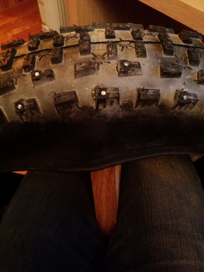

Re: Fatbike: Den store dekktråden [Re: Dan] #1711029 08/11/2013 18:24
Innlegg: 4,804
Tor Arne Offline
Innlegg: 4,804
Jeg fikk Floater-dekka i dag, og har prøvd å sette i en pigg i en av de ytre knastene. Det gikk uten problem, men hvor bør jeg egentlig sette piggene? De ytre knastene er de som har mest støttemateriale rundt seg, og det er vel egentlig der de gjør mest nytte? Kanskje annenhver knast i de ytterste og nest ytterste.
Redigert av Tor Arne; 08/11/2013 18:28.
Re: Fatbike: Den store dekktråden [Re: Tor Arne] #1711035 08/11/2013 18:44
Innlegg: 6,870
H.Iversen Offline
Innlegg: 6,870
Sitat: Tor Arne
forklar gjerne og vis bilder av hvordan du går frem for å gjøre det! Har to stk Floater liggende selv her.
Håkon. Insta-Håkon
2012 Ibis Mojo HD
2012 9:Zero:7
Re: Fatbike: Den store dekktråden [Re: Dan] #1711042 08/11/2013 19:03
Innlegg: 4,804
Tor Arne Offline
Innlegg: 4,804

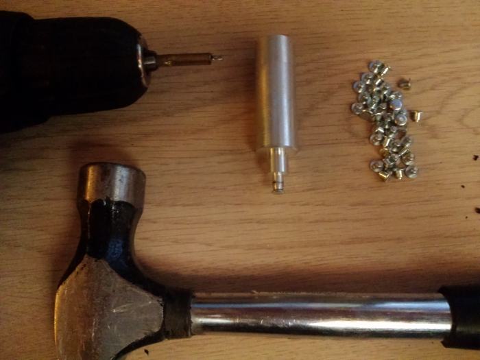

Jeg dreide et enkelt verktøy av noe avkapp jeg hadde liggende som lar meg presse piggen innenfor knasten med håndbaken, og deretter hamre den i bunn. Det er bare en dings med hull i tuppen. Jeg har et 3,2 mm bor i bormaskinen og bruket en 5mm rørbit som stopp så jeg ikke borer for dypt. Jeg er for lat til å lage skikkelig verktøy i dag. Hvis jeg borer like dypt som ytterdelen på piggen er høy så stikker toppen av ytterdelen ca 1 mm ut fra knasten. Usikker på om jeg bør bore dypere eller satse på at den synker lengre inn når jeg sykler en stund. Jeg har borret de fleste litt dypere. Jeg har dælja på de med hammer, så de burde være i bunnen.
Jeg sitter i stolen med en plankebit mellom beina som jeg legger dekket over og presser mot. Enkelt og greit. Det funker.

50 pigger senere, og jeg er kake i høyrehånda. Pause. ICON_SMILE

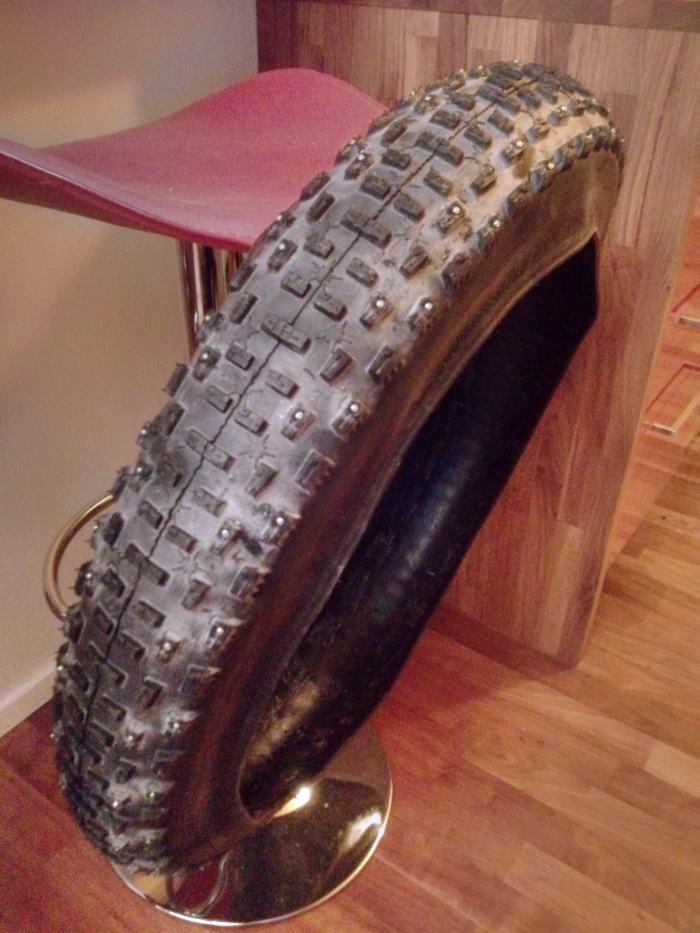

Dårlig bilde, men nå har jeg pigga ett dekk med 132 pigger. Håper de ikke detter ut. ICON_TONGUE

Får vi litt mer info om prosjektet ditt etterhvert? Vil gjerne vite mer om dimensjon på pigg, hvor stor knastehøyde man trenger og holdbarhet når du får syklet litt. Venter i spenning... :-)
