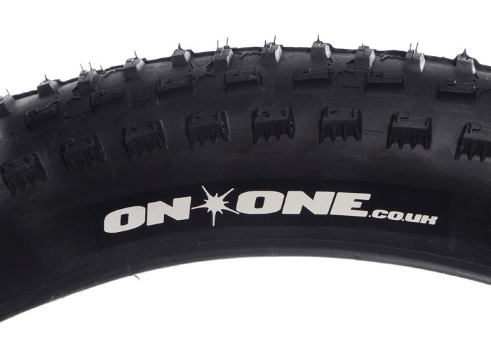

En litt rimeligere oppgradering er On-One floater, 50£ pr stk. Litt hard gummi, men de fungerer mye bedre i terrenget enn Mission. De fjerner også den voldsomme overstyringen jeg opplevde med mission dekkene.

Har også satt på Floater og sporingen er svisj borte, selv ved lavt trykk.
