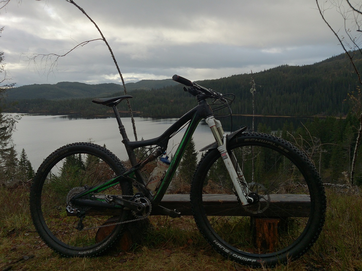

Ripleyen står i boden med piggdekk og blir ikke så mye brukt nå. Det er for løst i Marka. Men det kan fort komme is og skare.
Sykkelen er bra den. Liker kjapp respons og null-tull med giring. Og den er designmessig et karbonsmykke.
Men én ting er problematisk: jeg er 191 cm lang og ganske tung (90-92 kg). Cockpiten virker litt for kort for meg. Har den største ramma. Har satt setet så langt bak det går og har 100 mm stem. Hva kan jeg gjøre for å få cockpiten lengre? Hvor mye lengre stem kan jeg sette på før styringa blir vinglete? Finnes det en måte å få setet lengre bak på? Har heve-senkepinne...
Kjære allvitende forum, hva SKAL jeg gjøre. Har noen ganger følelsen av å havne for langt bak når det slippes på utfor i ulendt terreng. Vil jo ha litt vekt på forhjulet. Og senkepinnen bruker jeg lite, synes det blir for trangt....
