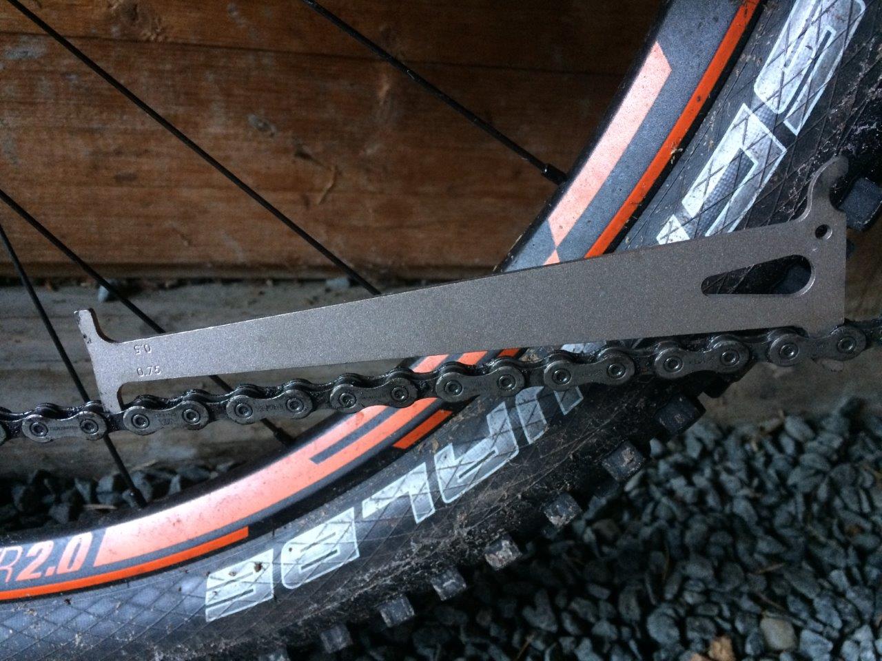

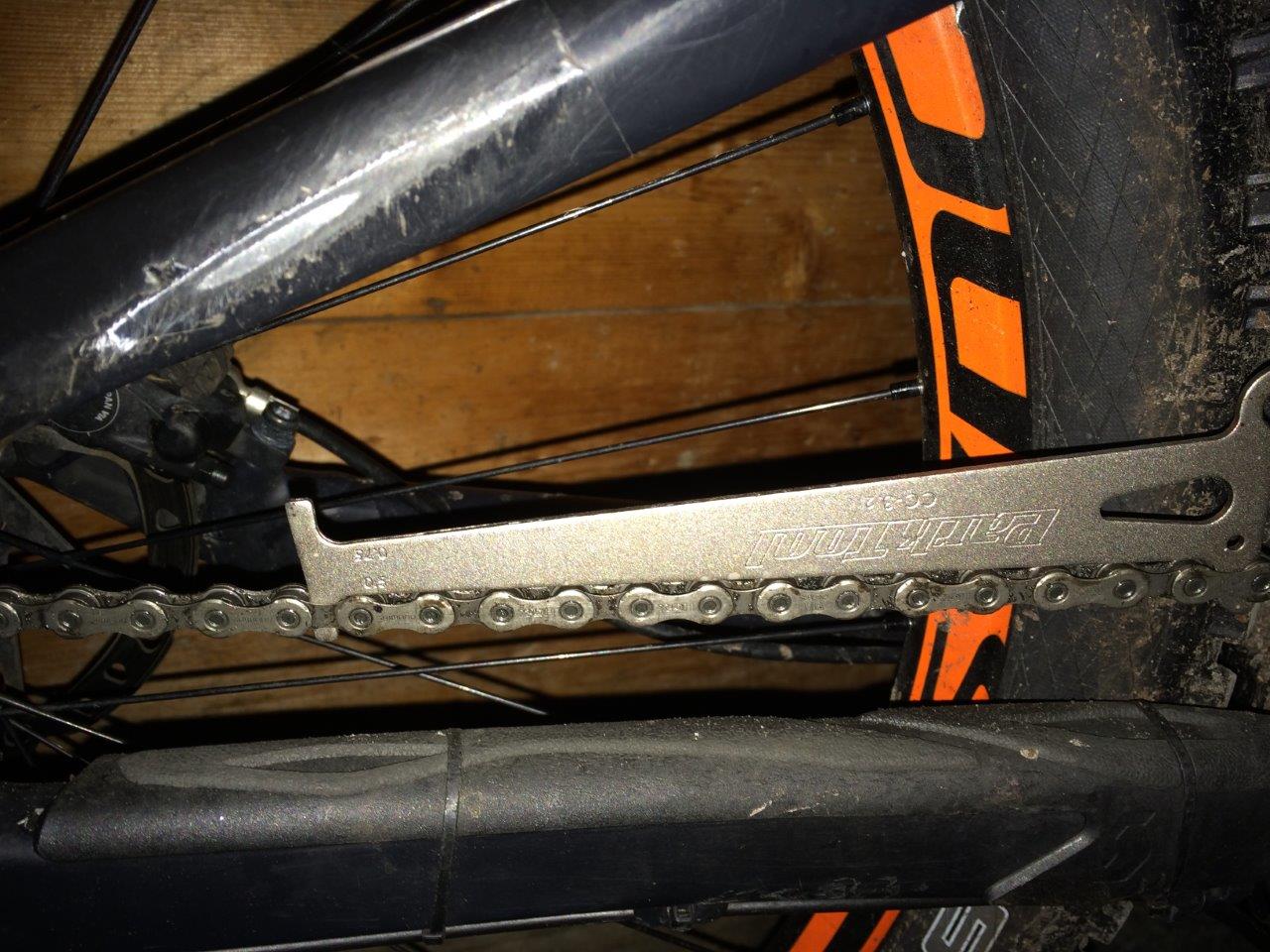

Holder det med å bytte kjede?
Jeg målte kjede på terrengsykkelen i går kveld, og min kjedemåler gikk rett nede på 0.5mm.
Snakket med den butikken jeg har handlet sykkelen, og de mente nok at jeg ikke burde bytte kjede nå, kunne være for mye slitt. Jeg kunne like greit sykle med dette til måtte bytte alt?
Hva mener dere? (Se vedlagt bilde)
Det knaser godt i kjede etter UB, spesielt på de lette gira, og når jeg må tråkke til for å komme opp bakker og crux.

Jeg fikk anbefalt å ikke bytte kjede på 0.5 pga. dette med tannhjulene, at kjede rett og slett begynner å hoppe.
Jeg skal vaske det grundig og smøre opp igjen som første forsøk.
Kjedemåler ser slik ut på 0.75 (se vedlagt fil).
Den lar seg presse ned på 0.75, men setter jeg den løst oppå står den slik som på bilde.
