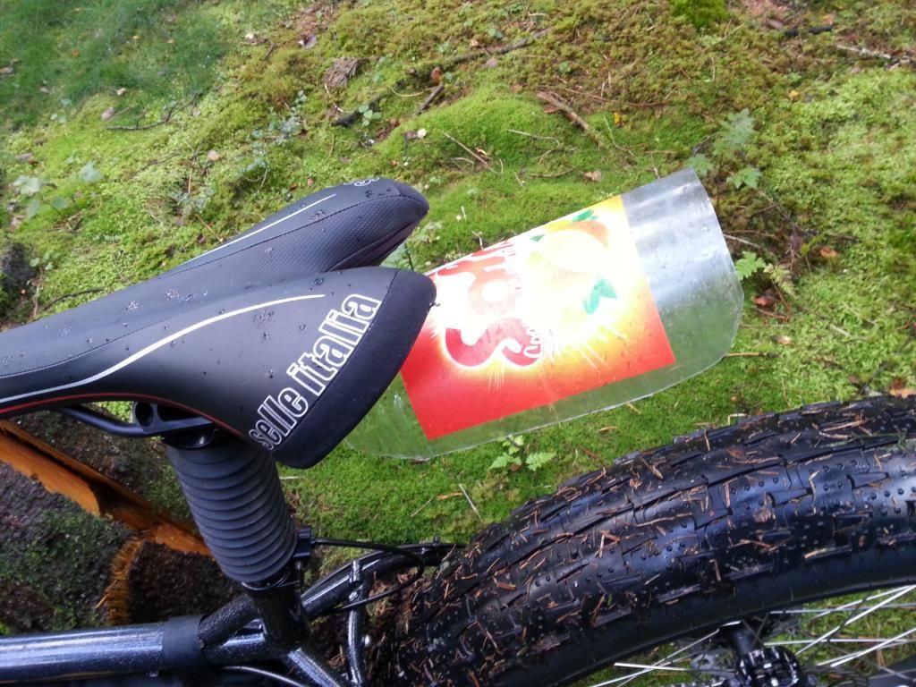

Ikke akkurat masseprodusert, men lettvint og billig, og det fungerer utmerket! Er man ekstra fjong, kan man jo ta vekk Sololappen. Eller man kan bruke andre merker for å "vise hvem man er" ICON_WINK
Man kommer alltids ned
