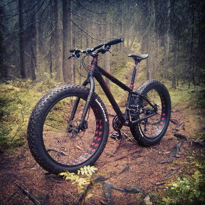

Hadde første tur i går, og satt igjen med høstens bredeste glis og gjørme i tenna.
Hadde selvsagt giret meg opp helt siden bestilling i januar, og følte meg som en ti-åring med sin første sykkel da jeg endelig hentet den i butikken lørdag. Fikk imidlertid litt lunkne forventninger da jeg bare fikk prøvd sykkelen på asfalt den første dagen og ikke syntes det var noen revolusjon, så jeg var svært spent da jeg endelig rullet inn på de første stiene nede ved Riksen i går.
Det ble stor glede fra første meter! Man kjenner seg litt uovervinnelig med de enorme dekkene og det endeløse bakkegrepet i frasparket. Syklen klatrer overraskende bra, og den ekstra vekten den byr i forhold til HT'en tenkte jeg ikke over et sekund. Opp Baristaen og ned Hobo, et eneste stort smil. Jevnt over synes jeg det fornuftige komponentvalget fungerer fint. Holkene er det første som går, og bremsene bød på fingerkrampe etter mange nedovermeter (må muligens ta ut litt olje for å få hendelen nærmere styret). Kan definitivt sykles "stock", men det er vel få afficinadoer her inne som vil gjøre det. Jeg gidder i alle fall ikke stresse med noen store oppgraderinger, og bremsene skal få en sjanse til.
Siden det var vått i skauen i går kunne jeg konstantere at dekkene har dårlig grep på glatte røtter og moderat på glatt svaberg. Håper, som mange andre har nevnt, det kommer dekk med litt seigere gummi etterhvert. Endte turen med en snakebite, heldigvis var lappesaker med. Tubeless virker som en god idé.
Er 171cm og synes jeg satt perfekt på 15". Den føltes overhodet ikke for liten. Jeg liker designet, litt vel maskulint men det kler dimensjonene. Det blir mange turer på denne fremover!

Fin rapport, og flott bilde!

Re: Er fat-bike et bra konsept? [Re: Thorst] #1683343 17/09/2013 06:00
Innlegg: 7,358
Knirkekne Offline
Innlegg: 7,358
Her er to bilder fra den siste uka.
Fungerer fint disse fatbike greiene :-D
Har ikke eksperimentert så mye med dekktrykk, og kjører med 1000 bar for å unngå hull på slanger. Har en Blackburn Mnt Air, og den krever mange pump før man merker vesentlig endring i dekktrykk.
HAr et par Wellgo V8 pedaler på vei i post, og lurer samtidig på om noen i Trondheim har luftesett for Tektro bremser...(eller er dette noe man kan be om må få på justeringstimen hos Gsport?)
Redigert av Knirkekne; 17/09/2013 06:01.
Re: Er fat-bike et bra konsept? [Re: Knirkekne] #1683387 17/09/2013 07:35
Registrert: Jun 2004
Innlegg: 4,196
Subs Offline
Innlegg: 4,196
Sitat: Knirkekne
Tipper det spretter bra ICON_SMILE
