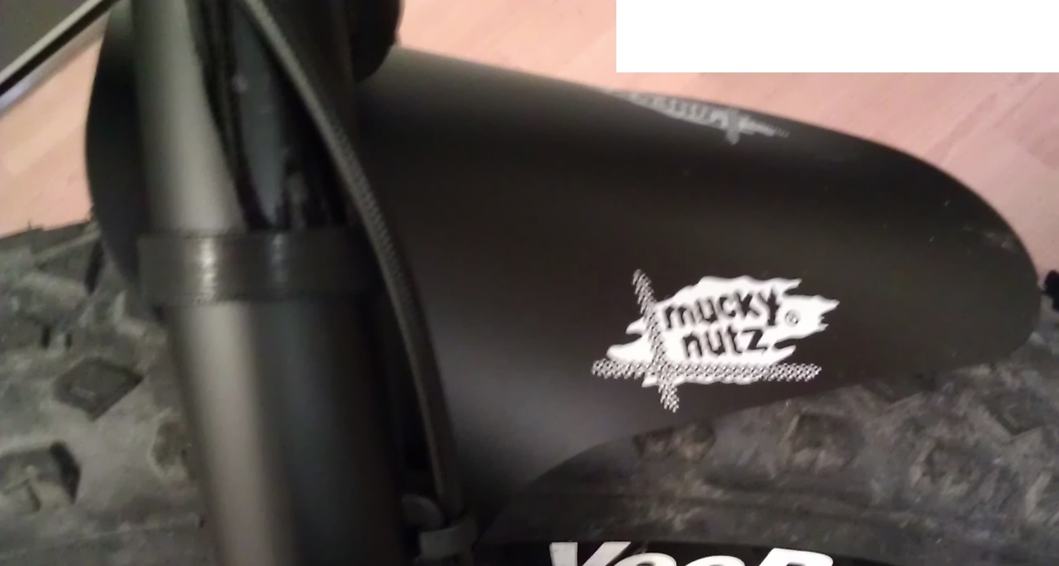

Standard Bender Fender passet faktisk fint foran på sykkelen. Det er fortsatt noen cm med gjørmeklaring selv om den heller litt bakover mot dekket. Jeg kan komme med bilder hvis det er noe interesse.

Den ligger rett på selv om det ikke ser helt slik ut på bildet.

Har Bender Fender XL på min Neck Romancer Pug, og den dekker litt av Bud-dekket mitt (på Clown Shoe).

Bruk en kniv og lag nye hull i bender fendern. Det gjorde jeg for å montere den bak på stisykkeln min. null problem.

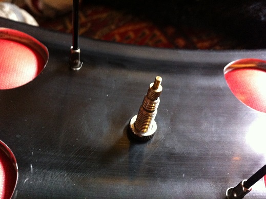

Da er første modden unnagjort. Gitt det lave dekktrykket sykkelen skal gå med, så tror jeg at jeg beholder mutteren på ventilstammen, men en dag jeg føler meg skikkelig gæærn, så kan det være jeg bytter den ut til en i rødt. ICON_SMILE
Før
Etter
Redigert av _Moe_; 16/09/2013 17:13.

Hvor mye vekt sparte du?

OSM Offline
Registrert: Sep 2012
Innlegg: 101
Viktg å huske at denne vektbesparelsen også kan foretas på bakhjulet.
Dobbel vektbesarelse.

Sitat: Akaly
Vet ikke. Vekta er søkk borte, men det må da minst være et par gram. Roterende masse og greier ... ICON_LAUGH

Sitat: _Moe_
Før
Etter
Hah!
Som stæasj-og-mætsj-gigolo er utseende viktigere enn vekt så jeg har byttet ut ventilhettene med røde.

Sitat: _Moe_
Sitat: Akaly
Ventilhette veier 0.35 gram

Sitat: Tange
Hah!
Ja, nå var det ikke vekt, men manglende funksjon som gjorde at jeg tok av ventilhettene. Nå har jeg imidlertid tenkt meg litt om, og kommet til at om ventilhettene skal ha en funksjon utover å beskytte slangen når den er pakket ned i esken, så må det være på en feitsykkel. Både fordi det kan være aktuelt å justere dekktrykket flere ganger i løpet av en tur og fordi sykkelen først og fremst innbyr til sykling der det er en stor mulighet for at ventilen kan bli utsatt for gjørme, snø og is - som man ikke ønsker å tre pumpa over, så bøyer jeg hodet og rykker tilbake til start.
Det vil si - ikke helt tilbake til start, for snart trykker jeg "bestill" på et par røde ventilhetter jeg også. ICON_SMILE

Hentet min mammut i dag!
Planen er å bruke den i skogen, og som jobbpendler om vinteren.
På sykkelen var det stripset fast to ringer (se vedlegg), men ingen som var i butikken på kvelden kunne svare på hva de var til. Noen som vet?
Ingen umiddelbare planer for modding, men har ett Easton Haven styre jeg kan tenke meg å bruke.
