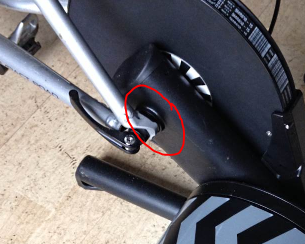

Har nå fått en del timer på Kickr'en, og er veldig fornøyd. Er imidlertid en ting som bekymrer/irriterer meg litt: når jeg står og trår så knirker det noe alldeles forferdelig. Det høres ut som om det primært kommer fra der bakramma er festet i Kickr'en, men om det er ramme eller Kickr som knirker er jeg litt usikker på. Hurtigkoblingen er stram og fin.
Noen andre som erfarer knirking/ikke knirking?

Ingen knirk på min kickr, men jeg sleit litt med å få festet qr første gang.
Redigert av Tollef; 28/01/2014 08:39. Rediger grunn: knirk

re: torsteinvh Hadde litt knirk/ulyd fra bakramme da jeg satte opp sykkelen 1. gang. Hadde glemt å snu 130-135mm skiven på akslingen..
Redigert av Balder99; 29/01/2014 11:57.
