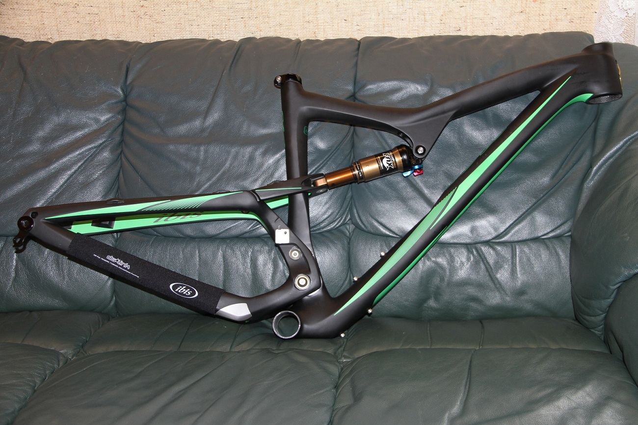

XLi svart skal veie 2678g i følge en finne på MTBR.

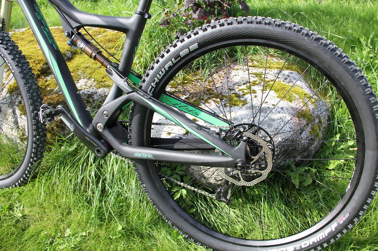

Min veide ca 2450 med demper,girøre og setepinneklemme (medium).

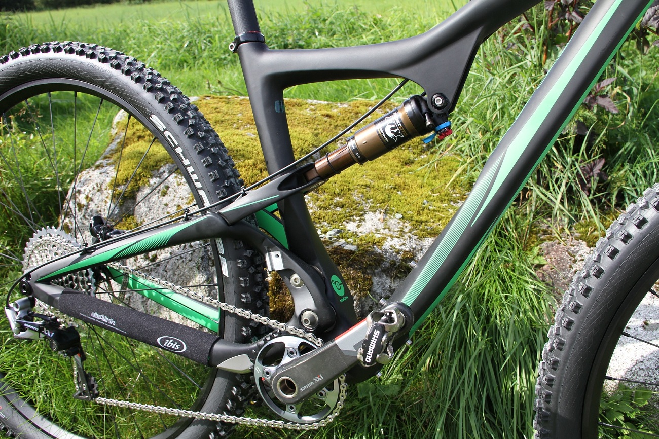

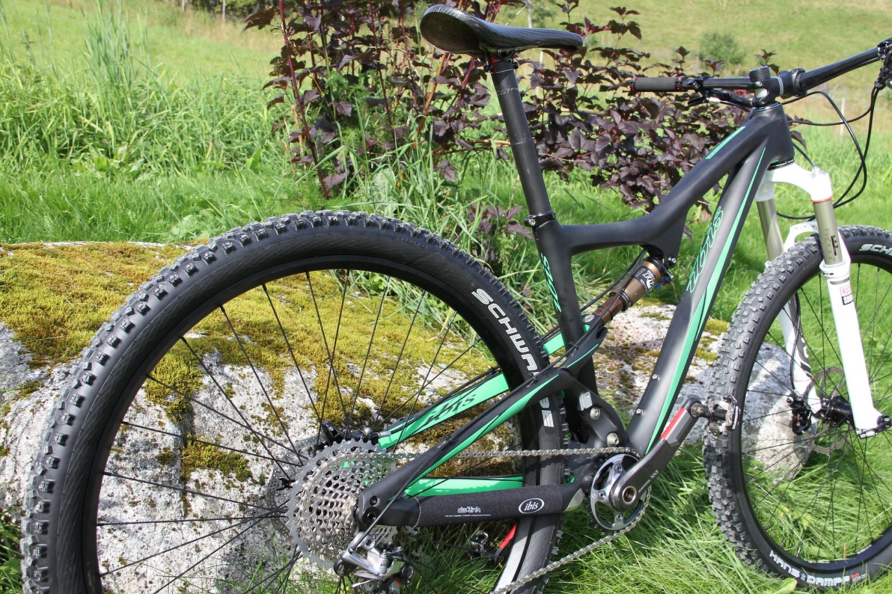

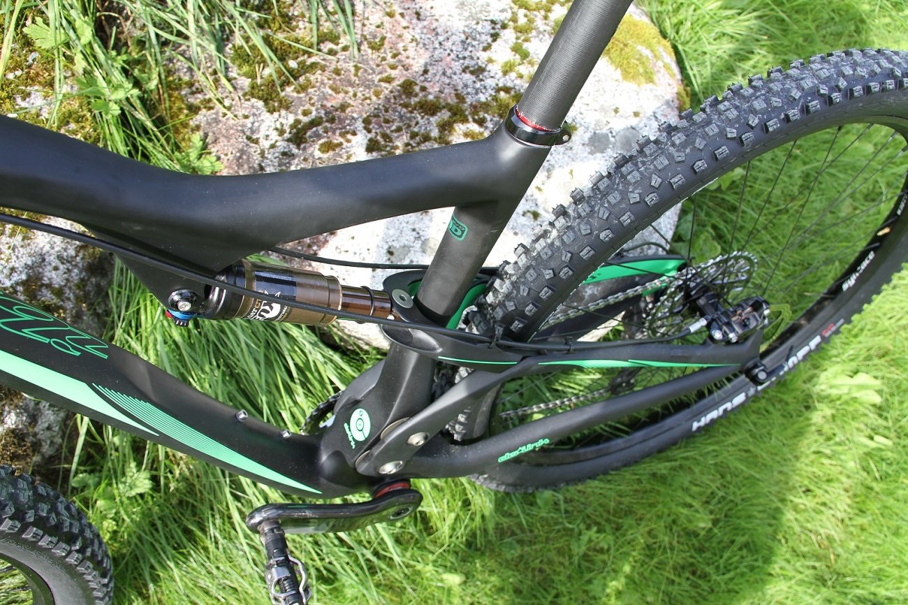

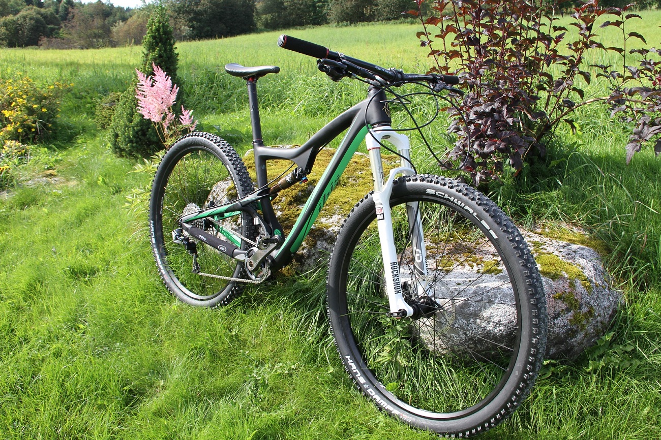

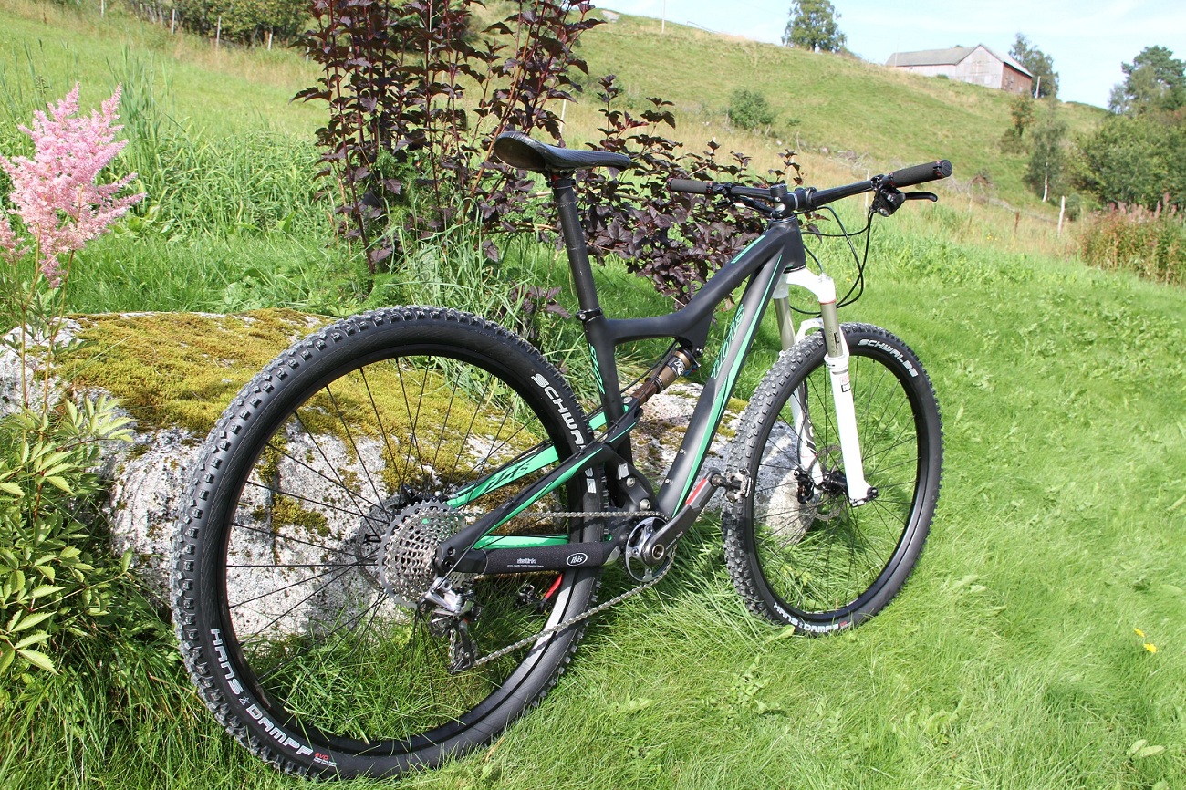

Ferdig ICON_SMILE
Men har ikke fått testa den selv siden jeg ble syk forrige uke og måtte ta alt med ro for å prøve å få til ok form til helga.. Skal teste nå kommende dagene. Gleder meg.
Du skal få prøve ja, null problem!
Redigert av Buoyen; 26/08/2013 12:36.
Re: Ibis Ripley 29er fulldemper [Re: Buoyen] #1668234 26/08/2013 12:39
Registrert: Oct 2005
Innlegg: 3,362
Buoyen Offline
Innlegg: 3,362
Komplett veier den ca 11,3kg, det med 2,35 Hans Dampf. Tar av en del med f.eks 2,25 Rocket Ron. For stisykling tror jeg et hakk vassere gaffel er verdt det (dette er SID 120). Nye Pike tror jeg hadde vært tøft

Lekker sak. Ser veldig riktig ut.
Komponentliste?

Utstyr her er XX1 med 32t, Syntace-komponenter (Vector +10 styre, W30 hjul). Prøver 80mm stem nå. X0 trail bremser.
Kjørte en tur med den i går. Veldig lett og rask. Det blir naturlig for meg å sammenligne med Mojo HDn da som jeg har kjørt i hele sommer. Må prøve litt mer forskjellige stier og finne et fornuftig oppsett på demperne før jeg kan si noe.
