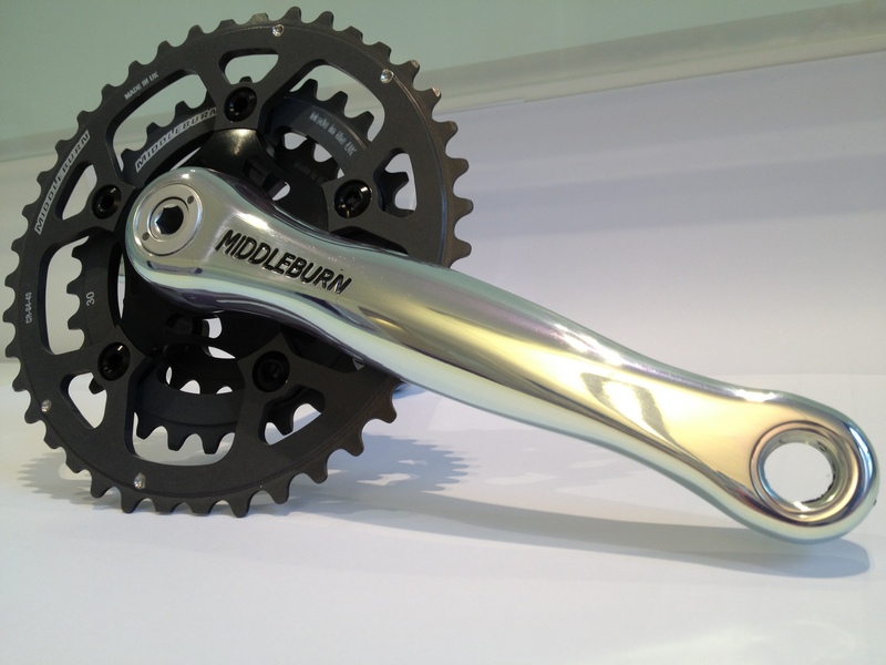

Første del av ny sykkel har ankommet: kranken.
En, etter min mening, lekker sak fra Middleburn. Modell RS8 X-type med CD-spider og 22/30/40t Slickshift Hardcoat klinger. 40t skal av til vanlig bruk men komme på i ritt. Kjennes lett ut...

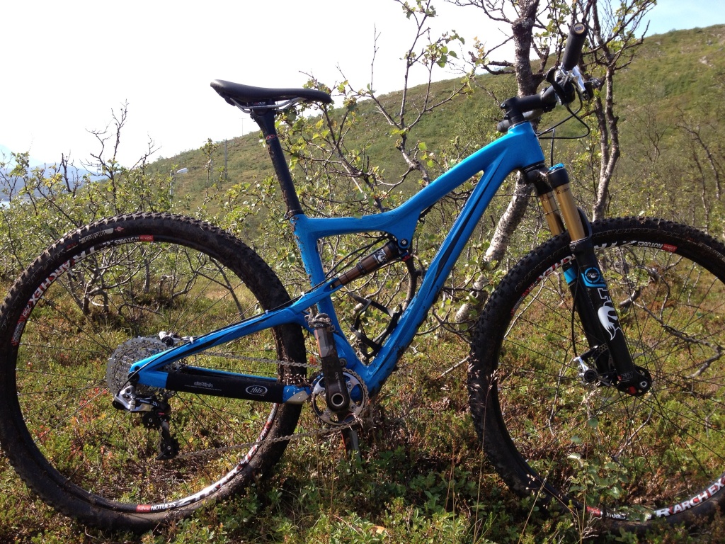

Hei,
Jeg har fått min Ibis Ripley 29!
Detaljer:
Ramme: Ibis Ripley 29, medium, blå, DW-link, 142 maxle, 120 mm vandring, Fox Float CTD demper (ca 2500 g)
Gaffel: Fox Float 32 CTD 120 mm (ca 1800 g)
Stem: Ibis 80 mm, montert med negativ rise (115 g)
Styre: Ibis lo-fi 740 mm (214 g)
Holker: ESI (50 g)
Setepinne: Easton EC90 400mm (221 g)
Sete: Ibis (254 g)
Hjul: Stans Arch Ex 29 (ca 1800 g)
Dekk: Specialized Ground Control 2.1" (f), Specialized Fast Track 2.0" (b) - begge er i Specialized "Control" nivå, montert slangeløst m gugge, ca 30 psi (680 g/590 g)
Bremser: Formula R1, 160 mm (b), 180 mm (f)
Pedaler: Shimano XTR
Drivverk: SRAM XX1, 32 drev, 10-42 kass (267 g)
Mye nytt for min del: 29er, XX1, og DW-link
29er lever opp til all hype og gir utrolig flyt. Opplever sykkelen som veldig akselerasjonsvillig og kjapp - til min overraskelse; jeg har vært lunken til 29er tidligere.
XX1: fremtiden! Veldig elegant og rent og gir god range og gode steg mellom girene. Man taper selvsagt ett gir i topp og bunn, men det er mindre savnet enn jeg fryktet.
DW-link: Bare å ta av seg hatten! Dette er den beste klatreren jeg har testet noen gang og jeg kjører bare med full åpen (Descent mode) demper og gaffel. Elegant løsning med linkene inne i ramma som gir ei veldig stabil og stiv ramme.
Etter ca 15 timers bruk skal man være forsiktig med for bastante konklusjoner, men dette er en fartsglad og fartssøkende sykkel som egner seg til lange ritt og moderat enduro. Ren utforsykkel er det ikke, men den virker så solid at den tåler nok relativt tøff kjøring.
Skal jeg klage på noe, så må det bli bremsene. Formula R1 er gode bremser og med minimal vekt, men det er også minimalt med klaring mellom bremseskiver og klosser, så det er vanskelig å få dem satt opp helt uten rubbing. Fox Float gaffelen er ikke noen personlig favoritt, men Ripley er designet for 51 mm offset og det er det ikke så mange gafler som har. Fox Float er ikke en dårlig gaffel, men ikke helt samme kvalitetsfeel som resten av sykkelen og ramma.
Skal jeg skryte av noe så må det være at Ripleyen klatrer utrolig bra og vil gjerne ha mer fart. Den inviterer til å dra på.
Ja, så var det vekta: 11,1 kg med pedaler og gugge i dekkene og litt rester av gjørme og vann. Setet (254 g) og hjulene (ca 1800 g) er mulig å spare noe på, så det skal ikke være problem å få en fortsatt solid og sterk fulldemper ned mot 10,5 kg!

Noen bilder av min Ibis Ripley 29
MVH
PerH
Ibis Ripley XX1

Fin sykkel og fin vekt.
