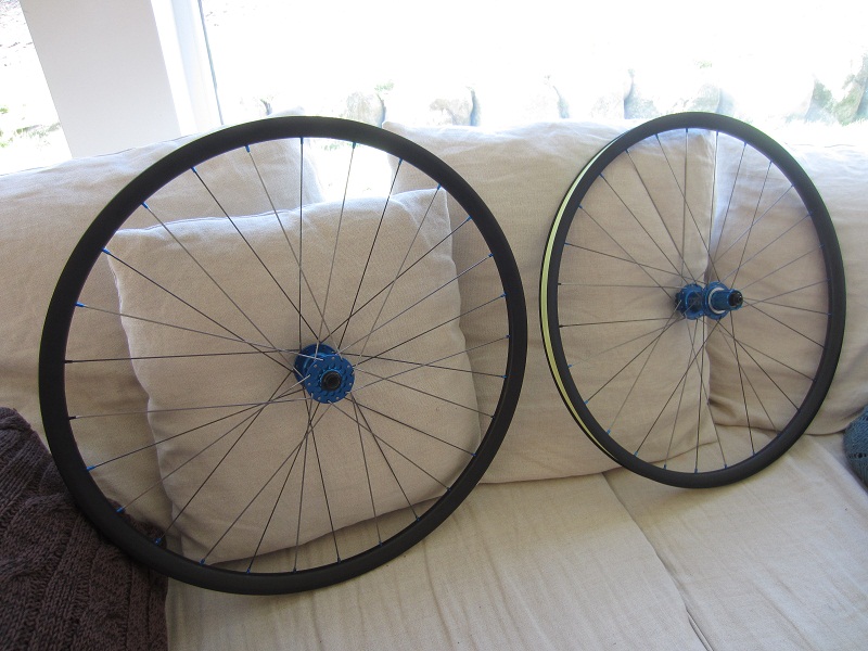

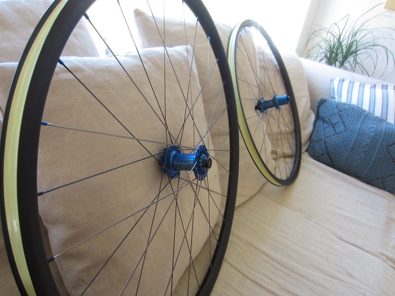

Da var hjulene ferdig bygget, småpene 1285g med tape (hhv 594g og 691g forran og bak).
Ikke så værst å se på heller ICON_SMILE

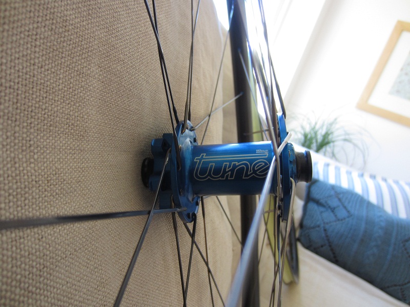

Spec på hjulene ellers er forøvrig slik:
Light Bicycle 29" hookless felger, 28h
Tune King/Kong 28h nav (qr bak, 15mm TA forran)
Begge hjulene halv/halv Pillar Megalite SS/Pillar X-Tra light Ti.
Spent på å få dekk på de og se om de holder på dekkene! ICON_TONGUE
