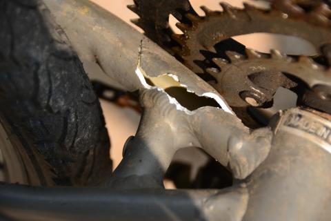

Fantastisk! Jeg synes alle med 10 år gamle rammer som sprekker skal få komplett ny sykkel, og erstatningssykkelen må ha minst XTR ICON_SMILE

G-sport har livstidsgaranti på rammene og sykkelen var 7 år. Det var årsaken til sprekken til som var saken.

Lasse Henriksen fra Fredrikstad er en ivrig syklist ... gledet seg til å sykle igjen da han tok den ut etter en lang vinterlagring i begynnelsen av juni. Han gikk over den med olje og verktøy
Mye moro journalistikk her syns nå jeg.. av de her inne som vil betegne seg som en ”ivrig syklist”.. hvem syns det er så stas å glede seg at de venter til juni med å få den frem?
.. og hva vil det si å ”gå over sykkelen med verktøy?” ICON_LAUGH
At saken: har man ”livstidsgaranti” er det noe man bør stå inne for. Det er noe butikken bruker for å skape trygghet og får nok mange med seg på det. Når noen da faktisk krever at de står ved det, bør butikken ta den kostnaden. En enkel løsning ville jo vært å tilby ham ny ramme, men at han måtte betale om han ville ha nytt utstyr, slik som å erstatte rusten kranklager.
Et eksempel på dette, Ellsworth erstattet chainstayet mitt da den knakk, selv om rammen er syv år gammel og kjørt hardt, og det uten å mukke.

Livstidsgaranti er underforstått garanti for produksjonsfeil gitt normalt bruk, ikke for brukermisbruk eller manglende vedlikehold.
Rammen sprakk ikke pga produksjonsfeil. Det er ikke en produksjonsfeil at rammen kommer uten dreneringshull. Rammen sprakk fordi eieren lot sykkelen ta inn vann uten å drenere det ut og lot den stå ute om vinteren da man må forvente at vannet vil fryse. Enhver ramme vil sprekke av dét, også titan.
Det er syklistens oppgave å vedlikeholde sykkelen, feks å tømme ut vann som er i rammen.
Han forteller at det samme skjedde med samboeren sin sykkel for to år siden, Hun hadde en damemodell av samme sykkelen. Det var nøyaktig samme skade på samme sted, hevder han. Hun fikk ny sykkel. Han forstår ikke hva som er annerledes denne gangen.
En ting som er forskjellig denne gangen er at han visste at rammen kunne sprekke av slik behandlig. Altså kan det virke som at det har blitt spekulert i at den andre rammen ville gå istykker, slik at man kunne få en ny slik gratis.
Men er det vanlig at de ikke har dreneringshull? Må alle rammer tømmes for vann med jevne mellomrom?
Hvis rammen er designet slik at den er nødt til å gå i stykker etter noen år, så synes jeg ikke G-Sport kan hevde at det ikke er en produksjonsfeil, og dermed ikke dekket av garanti, når rammen feiler akkurat slik den skulle.
Sitat: mtbmaniac
Ingen betviler vanns sprengkraft.
Sitat: mtbmaniac
Dette er i hvert fall hele sakens kjerne, slik jeg ser det.
G-Sport mener han skal ta av setet og tømme sykkelen for vann etter hver (våte) tur. Det synes jeg er urimelig. På G-Sports egen side med vedlikeholdstips, er ikke "tømme ramma for vann" nevnt i det hele tatt.

I artikkelen står det ingenting om at han har smurt opp kranklager og styrelager. Det eneste som sies er :
"Men det er ikke Henriksen enig i:
– Jeg er ikke enig i den påstanden. Det er klart at en sju år gammel sykkel vil ha normal slitasje, men jeg går ikke med på at kranklageret er totalt utslitt på grunn av manglende vedlikehold fra min side. Ja, jeg har brukt sykkelen mye og sykler fort mellom tre og seks mil i uken sommerstid. Men jeg er ikke enig i at krank/kjede er utslitt og jeg jeg har gitt sykkelen null vedlikehold."
Bildet av skaden men også kranken som vises i FB ser jo heller ikke vakkert ut. Nettavisen har lempelig nok ikke trykket dette.
Legg merke til fargen på kjedet som skimtes rett bak rammesprekken.

De som mener at Lasse har gjort tilstrekkelig vedlikehold på sykkelen sin kan ta seg en bolle selv.
Nei, man kan kanskje ikke forvente at alle sørger for å tørke og smøre sykkelen sin, men hvis den står pissblaut ute i seks år gjennom fem vintre, så er det å forvente at den går i stykker.
Og det er ingen garantisak, det er slitasje grunnet inkompetanse. Og den inkompetansen er ikke Gresvig sitt ansvar, da det ikke er deres ansvar for at kjøper har tilstrekkelige kunnskaper om hvordan behandle en sykkel.
"Mannen i gata" som ikke bryr seg om tingene sine kan ta seg en bolle.

Sitat: rockphotog
Sitat: artikkelen
Han gledet seg til å sykle igjen da han tok den ut etter en lang vinterlagring i begynnelsen av juni.
Bare det å vinterlagre, som jeg tar som en selvfølge at innbefatter at skjer under tak, også kjent som en plass hvor det ikke regner, er jo bedre enn mange, og skal holde lenge.
Sitat: rockphotog
Igjen: Når har regelmessig tømming av ramme og smøring av kranklager gått under kategorien "tilstrekkelige kunnskaper om hvordan man behandler en sykkel"?? Jeg mener utvilsomt at dette er langt mer enn det selv ivrige syklister gjør.
