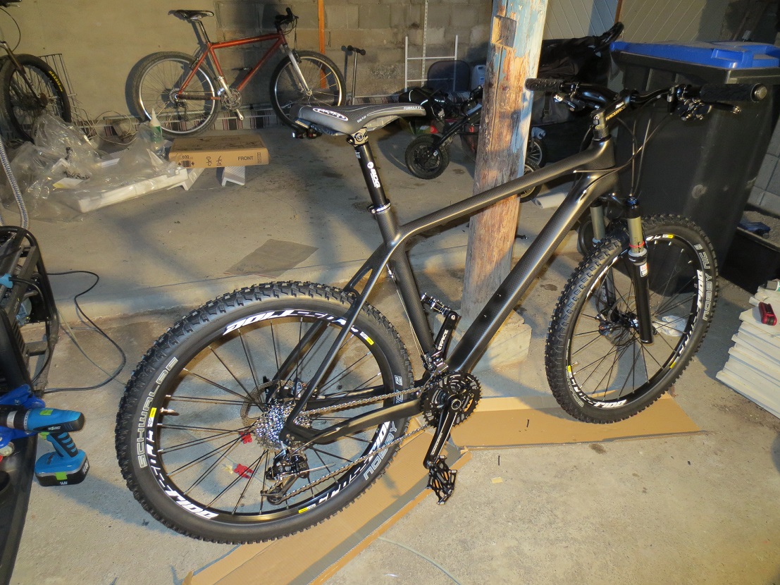

Har du fått testet den enda eller er du fortsatt i skru-fasen?
Jeg er i skrufasen fortsatt, venter bare på matchmakere fra en treg jævel i tyskland.
Får ta den opp fra mekkeboden til skikkelig lys og ta et par bilder etter hvert. ICON_SMILE
Sykkelen er bestillingsbygg fra en kompis av meg, så jeg får dessverre ikke mye glede av den selv. ICON_SMILE

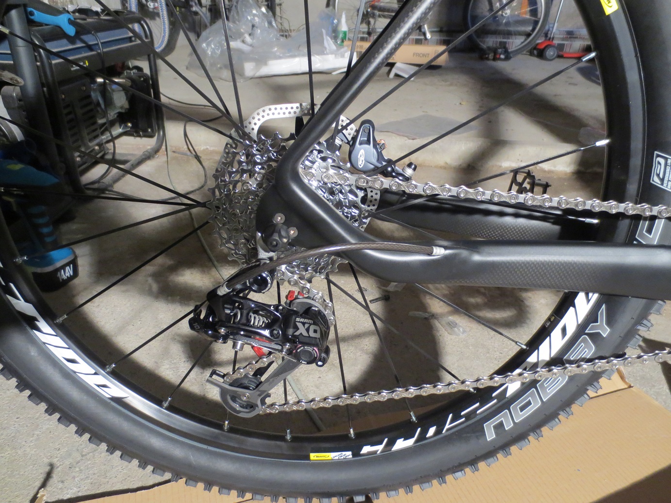

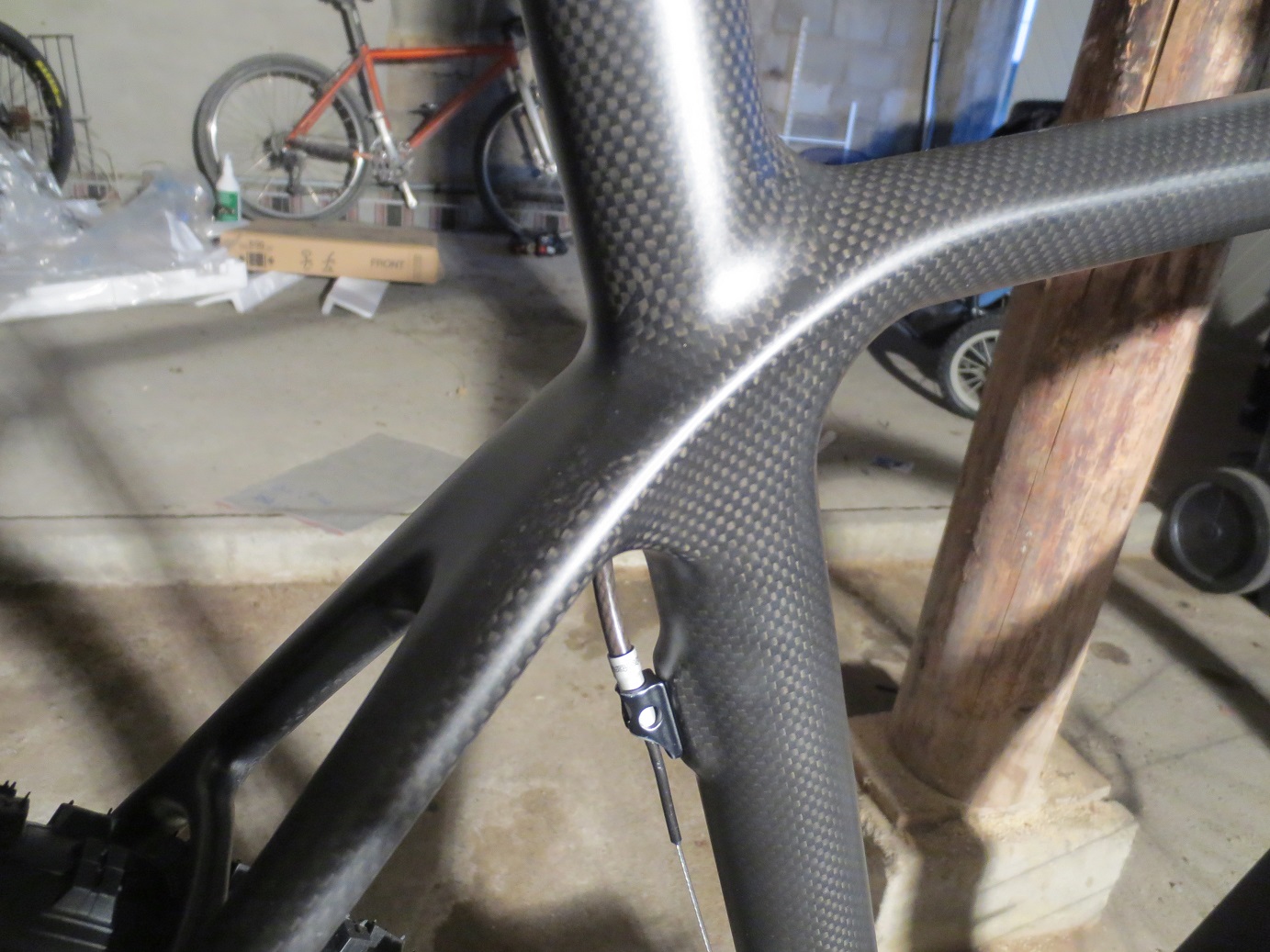

Lite spm, noen som vet om det er innerstrømpe i disse rammene?(innvendig vaierføring)

Dette varierer fra ramme til ramme.
Har vært borti 3 rammer fra Flyxii og alle har hatt forskjellig løsning.
Den ene, en 26-tommer hadde utvendig føring, så denne teller vel ikke med her...
På den andre - en FR-219 - var det bare å trekke hele ytterstrømpen rett igjennom med wire og det hele. Mao. superenkelt...
På den tredje - en FR-211 - ser det ut til at det ligger ferdige innerstrømper i rammen. Her er det bare å tre wire`en inn, så kommer den ut igjen der den skal :-)
Etter å ha tittet på bildet av din model, tipper jeg du har fått en ramme med innvendige innerstøper ferdig montert.
er det bare å trekke ytterstrømpene hele veien igjennom.
Dette er superenkelt og fungerer faktisk ganske så bra.

Har sett inni hullene, og jeg får ikke strømpene igjennom. Da ligger det kanskje ferdige innerstrømper. Var bare litt skeptisk til det i og meg at det var strukket tynne plaststrimler gjennom alle vaierføringene.

Jess. det var ferdige innerstrømper. ICON_SMILE

Den ser jo serdeles pen ut!

Eier av sykkelen er storfornøyd. Har ikke vært noe problem så langt.
Eneste jeg vil sette fingeren på selv er den innvendige kabelføringen til bakgiret. Det virker som det er noe som gir litt etter inni der som gjør at det er litt vrient å få finjustert bakgiret, spesielt hvis man bruker "kløtsj"-gir som krever kraftigere trekk i vaieren ved giring.
