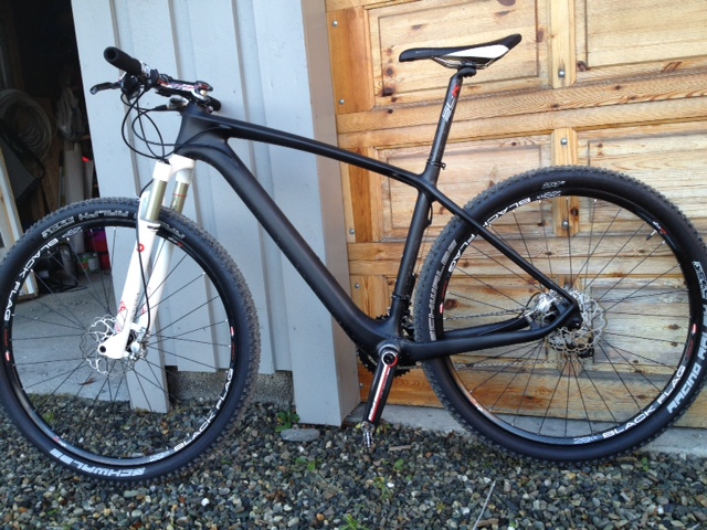

Slenger inn mine erfaringer her
Kjøpte HF-FM056 29" fra Hongfu i høst.
Bestillingen
gikk greit, og skjer skriftlig på epost. Engelskkunnskapene hos "Jenny" ved Hongfu er ikke fremtredende så det ble noen epostrunder, også for å sikre at det ikke ble misforståelser.
Pris
FM056: $400
headset fit frame: $15
shipping cost by EMS: $85
paypal need add 4% fee
Hongfu hadde merket pakken som "Gift", og jeg har ikke mottatt noe krav om toll/moms ennå ihvertfall.
Leveringstiden var ca en måned for min del.
Total pris kr. 3300,-
Ramma
Verdt å merke seg at du må angi hvilket krankhus du vil ha, utenpåliggende/gjenget eller press-fit.
Bestilte 3k med matt finish for et lite tillegg. De måtte ha ei uke på å behandle ramma.
Førsteinntrykket var veldig bra. Veide inn ramma til 1160 g. Godt kvalitetsinntrykk.
Var spent på de interne kabelføringene, og spesielt inn/utganger. Det var løst veldig avrundet og fint. Har lest at intern wireføring kan være kronglete. Her er det interne strømper som gjør føring av både wire og bremsekabler til en lek.
Har ikke kjørt ramma all verden i høst, da jeg brukte god tid på bygge-kosen, og shopping av deler.
Førsteinntrykket er at den virker stiv og responsiv, men samtidig avspent og soft på sti. Det kan også være 29-hjulene som bidrar til dette, som også er en ny opplevelse for meg.
Legger ved et bilde her, men legger ut oppsettet av sykkelen med flere bilder senere.
bilde 2.JPG (175.29 KB, 1479 nedlastinger)
Redigert av oleb; 05/12/2012 09:44.

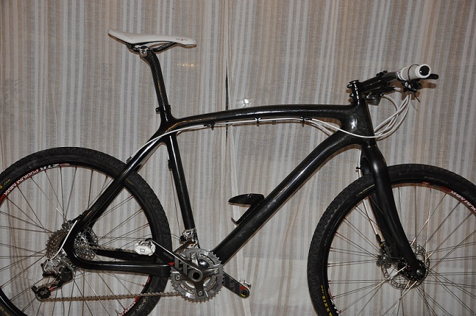

Min ramme ble bestilt i fjor høst. Betalte i underkant av 3000 NOK ferdig momset og tollet inn til Norge med stiv gaffel(ikke montert) Er nå ferdig bygd og klar for våren(8,8 kg slik som på bildet):
Redigert av danerb; 19/02/2013 12:20.

DET var en nice tohjuling danerb!!
Og viser jo fordelen med å kjøpe en "kinaramme" i forhold til utstyrsmiksen på sykkelen ellers. Den demperen kan du bare glede deg til!
En rimelig ramme, frigjør fint med penger til f.eks dyrere hjul og gruppesett.
Driver å funderer på å kjøpe en 650b HT ramme fra Kina selv. Ikke mindre fristet nå
