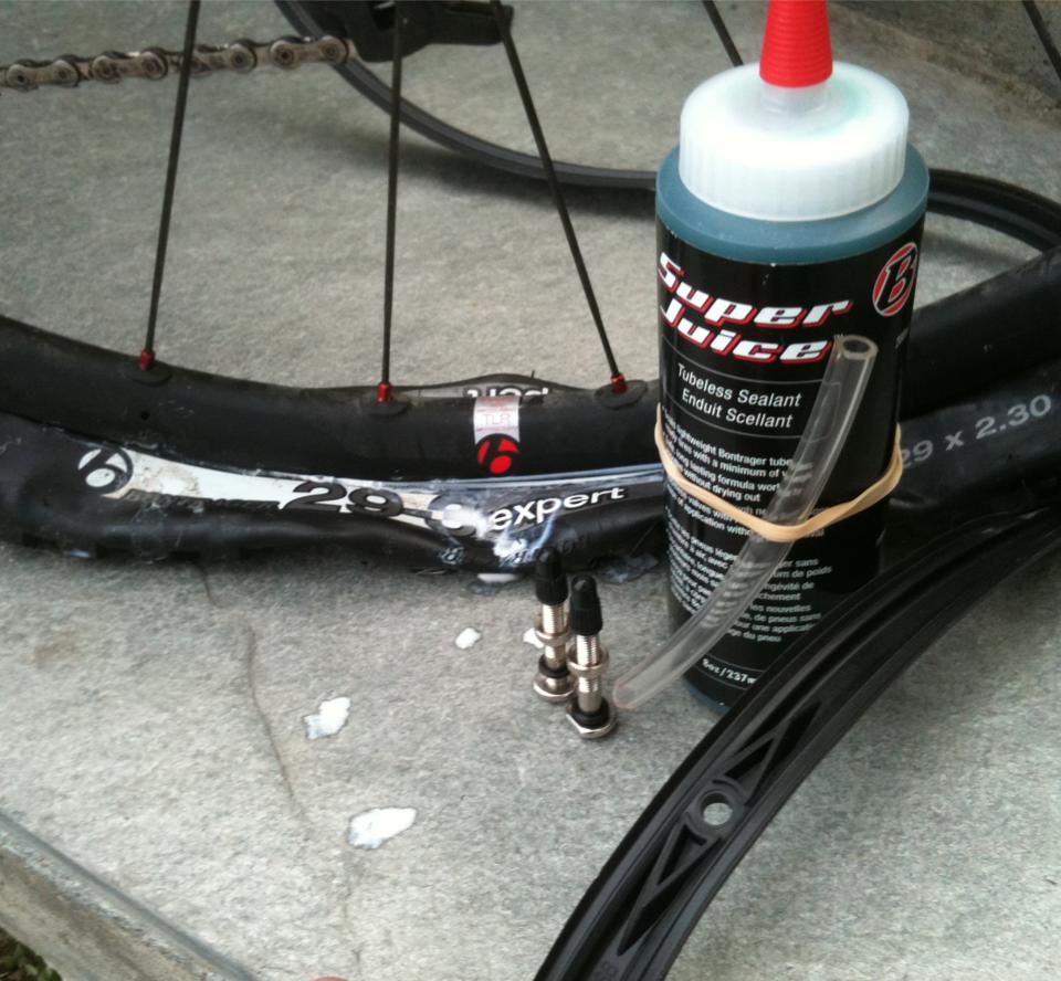

Sitat: tore_v1
Har noen vært borti at det bobler ut rundt nippelen?
Skulle ta første turen i går og kom omtrent fire meter før jeg måtte av sykkelen da jeg oppdaget at luften var på tur ut.
Er det vanlig å lime rundt nippelen, eller er det en pakning jeg må bytte?
Det er en Trek Superfly 29er med Bontrager-felger.
Jeg skal uansett bestille mer Muc-Off fra CRC, så jeg lurer på hva annet jeg skal hive med i kurven for å ta en liten service på tubeless-systemet mitt.
Da jeg fikk "min" Trek Superfly 100 Pro SL til langtidstest gjennom denne sesongen, gjorde jeg som jeg pleier: Vanlig, gul slangeløs-teip og så videre. Imidlertid er Bontrager RXL-hjula laget med en dyp renne i midten, i tillegg til at eikehulla er asymmetriske og veldig langt ute på sida. Da teipen etterlater seg luft ned mot nevnte renne, har det veldig lett for at guffa trenger ned mellom ventil og teip, selv om ventilen har gummitetningsringer. Jeg sleit med å få dette tett.
Men Bontrager har et eget felgbånd av nokså stiv plastikk. Dette er også litt asymmetrisk, siden renna ikke løper helt langs midten. Båndet legger seg veldig fint oppi felgen, og er eksakt tilpassa felgbredden. Siden båndet er trangt å få på første gang, har det lett for å forskyve seg noe, slik at ventilhullet i båndet ikke står sentrert over hullet i felgen. Det er derfor lurt å begynne ved ventilen, trykke båndet nedi, og så skru i ventilen før man drar resten på plass. Å dra felgbåndet opp igjen øker faren for å ovalisere ventilhullet i felgbåndet, samt å skade kanten. Ventilhullet blei litt skadet da jeg gjorde dette, så det måtte jeg fikse med en tiøring-stor lapp av en tynn slange, stakk hull med syl, og trædde ventilen gjennom. Da blei det tett.
Det blir ganske trangt i felgen med dette Bontrager-båndet, så dekka har måttet pumpes knallhardt (45-50 psi) for å få dekket til å smelle på plass ordentlig og unngå høydekast i dekket. Har selvsagt sluppet ut luft igjen etter dette. Uansett, Bontrager-felgbåndet er genialt og nærmest et must til akkurat disse felgene. At den vanlige teipen jeg først brukte, holdt tett både lørdag og søndag på norgescupåpninga, var tydeligvis litt flaks.
Legg merke til gummiringene på ventilene på bildet. Disse skal inni felgen og beskytte mot lekkasje ved ventilhullet.
Gaute

Jeg har delvis samme erfaring med Bontragerfelgbånd som deg Gaute. De er på mange måter enklere å få på enn gul tape, gitt at du har kompressor tilgjengelig og ikke er redd for litt trykk. Problemet oppstod virkerlig for min del når jeg punkterte ute på tur og skulle ha inn en slange. Selve felgbåndene bygger jo en del i høyden og på mine var det i alle fall vanskelig å få dekk av og på. Ved ett tilfelle gikk jeg så lei at jeg kappa av hele felgbåndet for å få i en slange...

Hm, ja. I min iver etter å få dette til å funke, reiv jeg av den teipen jeg hadde inni felgen først. Det betyr at jeg må beholde Bontrager-felgbåndet ved eventuell punktering, og så smette inn en slange med lite volum. Dekkspak kan også være fast turutstyr, men jeg har greit fått av og på dekk med litt håndmakt så langt. Så spørs det når henda er slitne, og jeg punkterer midt i et langt ritt... (bank i bordet!)
Som tidligere nevnt, jeg har slutta med tynne, lette "tulledekk".

Jeg har 26" NoTubes ZTR Olympic-felger. Disse er klargjort for slangeløst, men må ha felgbånd/ventil, pluss denne guffa. Ser at det er kit, men må jeg ha det? Dette felgbåndet, spesielt tilpasset akkurat denne felgen (Bikeshop har denne til 190,-) kjøpes separat. Det holder vel da bare å kjøpe guffa?
Olympic rim strip
NoTubes 0,47 liter
Holder dette til å gjøre hjulene mine om til slangeløse, eller er det noe jeg mangler?
