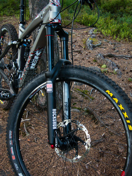

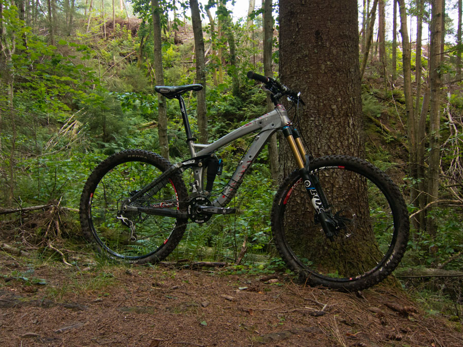

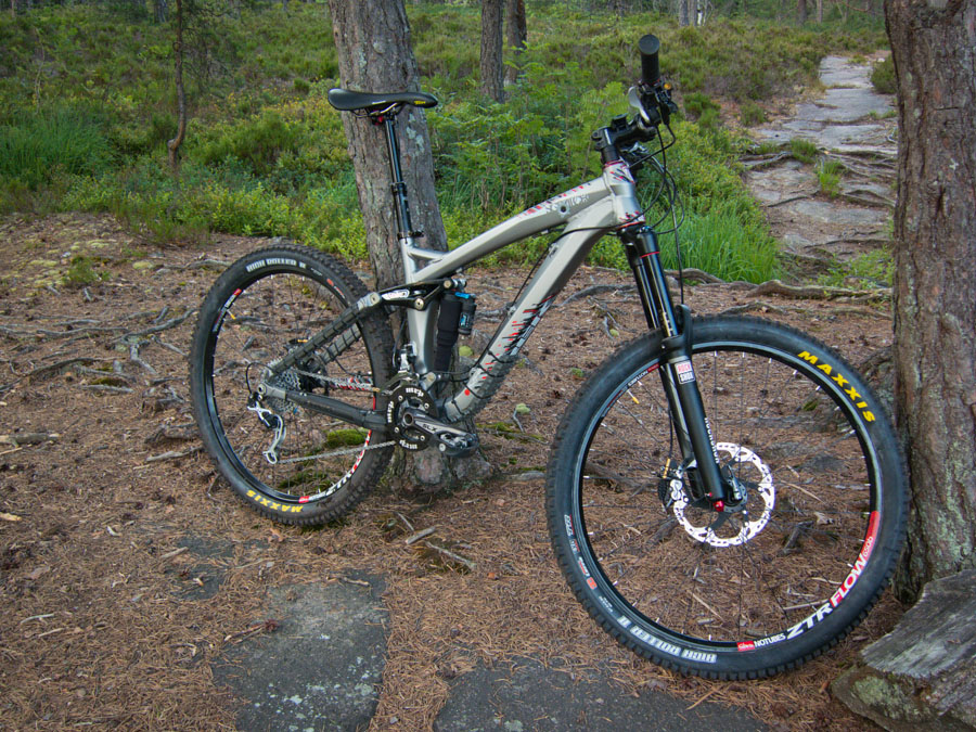

Sitat: SimonS
Der var Trek ute med sine 650b modeller,og hvilken sykkel jeg skal velge til neste år blir stadig vanskeligere...
Ser ut som det blir fine modeller fra Trek neste år, både 29" og 650b.
Men hvorfor vente så lenge?
Jeg testa ut 650b hjul på Trek Scratch i fjor:
Og i år har den blitt bygget om til 650b for godt:
Det eneste originale på denne sykkelen nå er ramma, bakdemperen og baknavet.
Etter disse bildene ble tatt bytta jeg ut det originale Bontrager styret på 710mm med et Syntace som starta på 800mm men nå er kappa ned til 760mm.
Sykkelen har fått den nye Pike i 650b utgave, Specialized Command Post men med KS remote. Måtte ha en pinne med setback, så Reverb var ikke aktuelt.
Med 650b hjul og etter å ha spart over en halvkilo i fronten pga. gaffelbytte har denne sykkelen blitt skikkelig morsom på sti. Tidligere ble den brukt mest til heisbasert sykling, toppturer og stiturer der fokuset var at nedoverturen skulle bli moro.
Hjulsettet som står på er bygget med Flow felger, men har et annet hjulsett med 35mm breie Velocity felger under bygging (venter bare på noen flere eiker...).
Tenkte å kjøre Hans Dampf på de nye hjula, tror det kan bli moro med mye volum ICON_SMILE

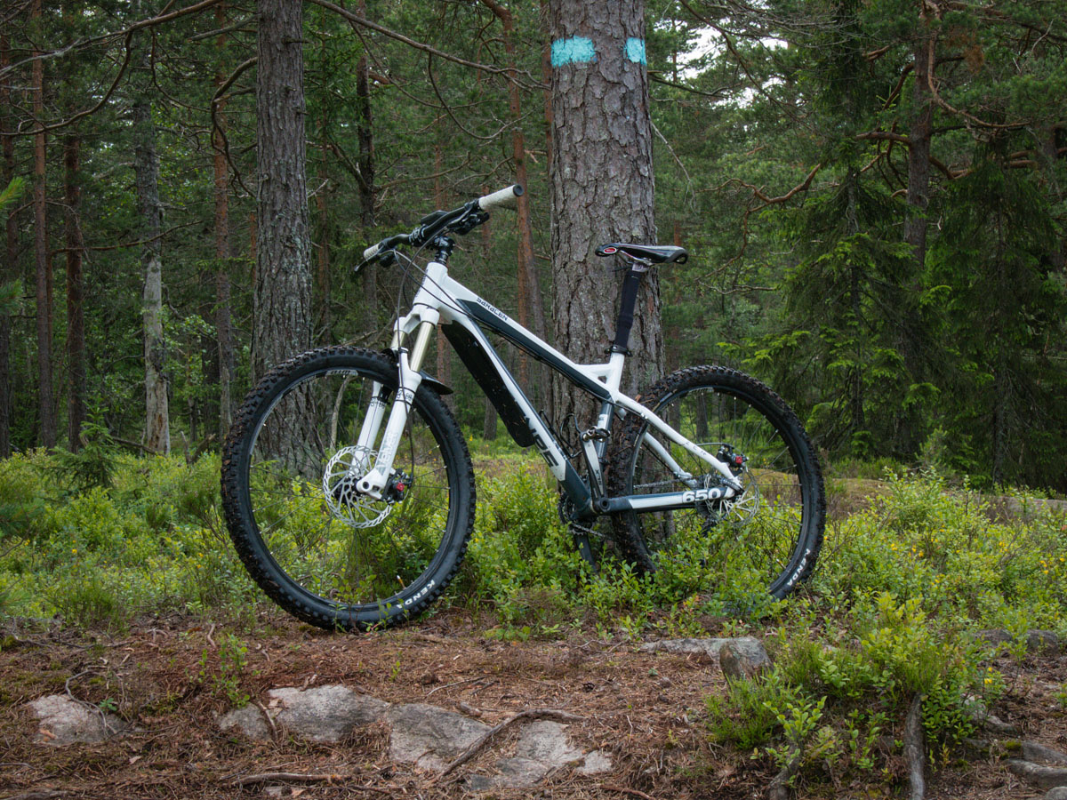

Sykla seinest i går på en slik:
http://terrengsykkel.no/index.php?id=4492
Min er ombygget en del, men denne sykkelen treffer en sweet spot på geometri og hjulstørrelse så de endringene er egentlig ikke så vesentlig.
Har sykla opp steder med denne sykkelen som jeg aldri har klart med noen annen sykkel, inkludert 29er med klissedekk og fatbike.
Dette har nå skjedd flere ganger på ulike steder. Jeg er slett ingen super syklist teknisk sett (eller kondismessig heller). På 29er og fatbike har jeg kommet meg fram langt bedre enn på 26" sykler jeg har hatt tidligere, så det var litt overraskende å oppleve dette på denne noe mindre hjulstørrelsen.
650b hardtail er slett ikke dumt ICON_SMILE
