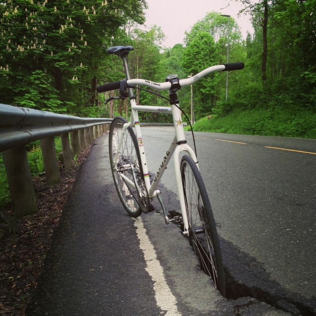

Etter å ha knøvla en karbonfelg på vei til Terrengsykkelrittet, blir det ikke så mye tynnhjulsykling på meg om dagen. Ble en rask Trulsrunde og omegn i dag på fatbike med Bud/100mm og Nate/82mm bak. Går bra, men fy høne så jeg får juling sammenlignet med fulldemper. Gikk ikke så veldig fort, men på gruspartiet gikk det fortere ICON_WINK
Greit å ha en reservesykkel så hele året alltid er operativt ICON_SMILE
