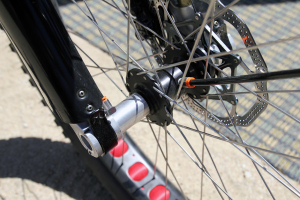

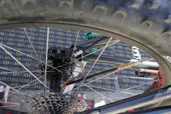

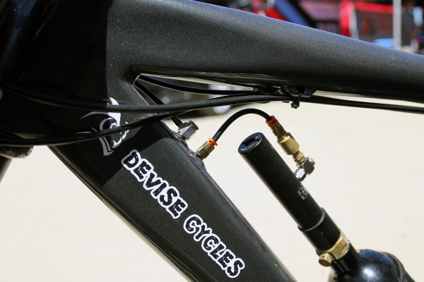

Re: Er fat-bike et bra konsept? [Re: mtbmaniac] #1600114 03/05/2013 20:06
Registrert: Jan 2003
Innlegg: 5,594
supernalle Offline
Innlegg: 5,594
Utrolig kult. Synd det ikke kan kombineres med Rohloff....
- Voltaire
Re: Er fat-bike et bra konsept? [Re: supernalle] #1600119 03/05/2013 20:10
Innlegg: 4,149
krankdrev Offline
Innlegg: 4,149
Sitat: supernalle
Men kan sikker kombineres med Pinion... og airbag i styrestem! ICON_SMILE
Re: Er fat-bike et bra konsept? [Re: Thorst] #1600130 03/05/2013 20:21
Registrert: Sep 2001
Innlegg: 16,266
Espen Offline
Innlegg: 16,266
Dritkult!
Dette har jeg faktisk tenkt på. Finnes jo liknende systemer på feks Hummer H1.
e
post@espenwettre.no
Re: Er fat-bike et bra konsept? [Re: Thorst] #1600135 03/05/2013 20:25
Innlegg: 4,149
krankdrev Offline
Innlegg: 4,149
Gir "Co2 footprint" en ny betydning....
