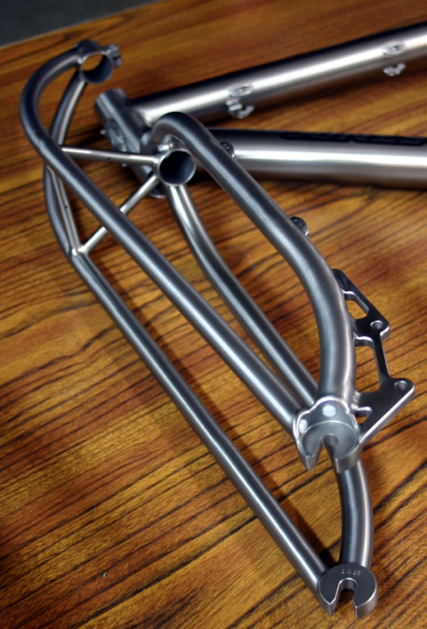

Kan Jeff Jones Truss i titan fungere? 832 gram.
Re: Er fat-bike et bra konsept? [Re: chalshus] #1589167 18/04/2013 11:53
Sitat: chalshus
Slanker sikker lommeboka med samme vekt i hundrelapper også.. ICON_WINK
