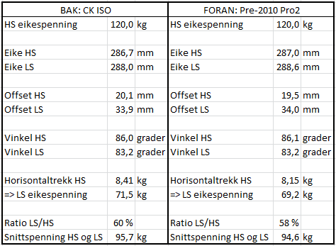

Satt opp en utregning for å se fordeling av eikespenn mellom HøySpenn og LavSpenn side. Må si jeg ble litt overrasket over at LS side bare har ca 60% av strekket til HS side, både foran og bak.

Det høres ganske riktig ut, det.

... overbygge med comp... Overbygge? Flow EX har anbefalt eikespenning på 120kg. Ca samme som DT FR 600 (1200N). Er det da også overbygging å bruke Comp på den? Når aktive, raske hardtkjørende folk kjører med tynnere eiker, og det ikke er eikebrudd som er grunn til at hjul ryker... Hvor ofte bytter de hjul, og hvor mye veier de? Ofte er det lett å overrunkepelle for runkepellingens skyld, og da er det lett å bli "smart" istedenfor lur. Look who´s talking

Comp-eika bør strammes ihvertfall opp til 140 kgf, og Supercomp helst ikke under 120 kgf Endelig litt skikkelig info! Er dette tall fra DT Swiss? Edit: ser ikke sånn ut. I denne tabellen s.3&4 går de ikke høyere enn 1200N på noen av eikene: https://www.dtswiss.com/Resources/Support/TECH-SPECS/Techn-specifications-Rims-2013Og de ville vel ikke satt en maks-grense som er lavere enn minimums-spenningen?

Denne tabellen du refererer til, opererer med 1200 N (122 kg) for alle eikene, ikke så nyttig i denne sammenheng, for det henspeiler nok til hva felgene tåler. Nå tåler felgene en god del mer enn det som er oppgitt og det er bare å prøve seg fram helt til de kollapser. Du kan henge langt flere kilo under ei Comp-eike enn ei Revolution-eike, som du forstår. For å kunne benytte seg av elastisiteten i eika, slik at bevegelsen skjer på midten i stedet for ved nippelen og navet, så må altså Comp-eika strammes mer enn Supercomp og Revo. Dette er grunnen til at man ikke bør ha for tykke eiker på disse felgene, selv om erfarne hjulbyggere vet at det er mer å gå på enn anbefalinger i tabeller. Dette er også grunnen til at det kan være lurt å benytte forskjellig eiketykkelse på hver av sidene. Man kan selvsagt også bruke Prolock-nipler som motvirker at niplene skrur seg ut dersom eika ikke er stram nok. Når felgprodusenter oppgir maks eikespenn, handler det nok ofte om å være på den sikre siden, både hva kollaps og hva deformering av eikehullene angår.

Denne tabellen du refererer til, opererer med 1200 N (122 kg) for alle eikene, ikke så nyttig i denne sammenheng, for det henspeiler nok til hva felgene tåler. Ser den - allikevel virker det rart for meg at Comp må være strammere enn denne felgen tilsynelatende tåler, gitt 140kgf som du skrev tidligere. For å kunne benytte seg av elastisiteten i eika, slik at bevegelsen skjer på midten i stedet for ved nippelen og navet, så må altså Comp-eika strammes mer enn Supercomp og Revo. Jepp. Tallene for Comp og SC du skrev over - er det empiriske tall, eller har du funnet dem noe sted? Dette er grunnen til at man ikke bør ha for tykke eiker på disse felgene Men i dette tilfellet med DT Comp og Flow EX: Hvis ikke man bør bruke Comp på disse felgene, hvilke felger kan man da bruke dem på? Uten å ha gjort noen som helst research på emnet, så kan jeg tenke meg at det ikke finnes såå mange felger med max spenn som er mye høyere enn 120kgf? Espen har jo også et poeng med max spenning på navet. Det var jo feks flere tidlige Pro2 baknav der navkroppen sprakk.
