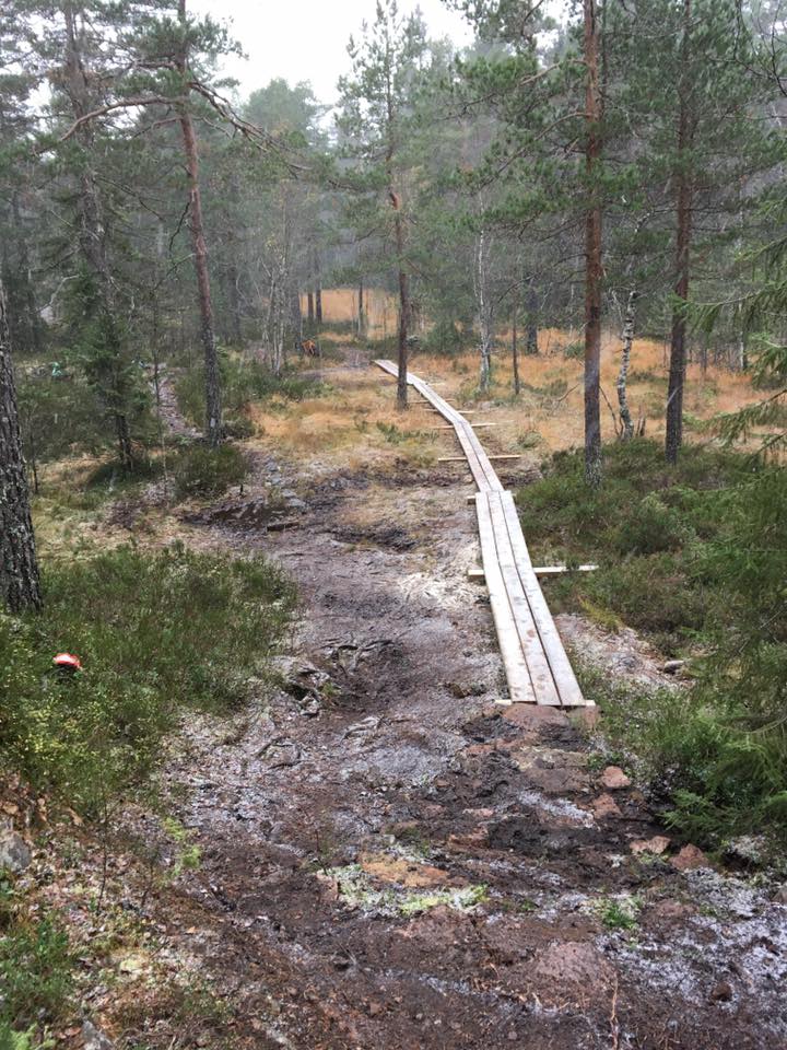

Så langt ser kloppene ut til å ha klart seg bra og topplaget virker relativt tørt. De har sett veldig mye bruk både av syklister og forfolk. Ikke så lang tid enda riktignok, men det har vært mye regn i perioder. Personlig tror jeg bruken av grove materialer har hatt en positiv effekt på tørkingen ved å få litt luft mellom bakken og topplaget. Vegetasjonen på sidene har tatt seg opp veldig raskt.
For å sluttføre eksperimentet vurderer vi samme metode på en mindre men våtere myr i retning Langeyr for å gjøre strekningen sykkelbar uten å dra ut i myra. Dette er tenkt utført i oktober. Fremdeles ingen penger, så vi undersøker for tiden mulige donasjoner av grove materialer.

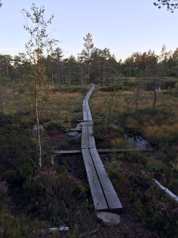

Tenkte å gi en kort status på testprosjektet ved Tverken høsten 2015.
Kloppen ble lagt våren 2014, og har overlevd to sommere og en vinter greit. Som man kan se av bildet så har vegetasjonen i myra tatt seg opp og skjuler underliggerne ganske bra. Broa på midten har fremdeles ingen bevegelse i konstruksjonen. Noen toppbord har blitt litt løse, men det var vi forberedt på da skruene vi hadde for hånden ikke var lenge nok. I tillegg skal vi justere lengden på underliggerne noe slik at det blir symmetri der dette er praktisk mulig. Kommunen har fått noen innspill på dette fra turgåere. Beklager dårlig bildekvalitet.
Funksjonelt fungerer kloppen fint og uten tegn til slitasje eller brekkasje. Jeg regner med at noen underliggere må skiftes ut om et par sesonger pga råte. Disse var i litt dårlig stand da vi fikk dem.

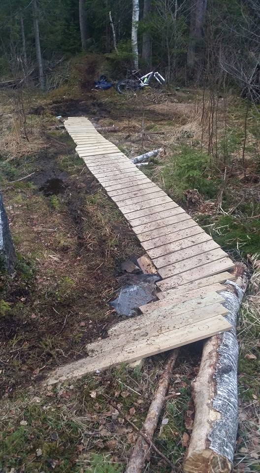

Her er mitt første forsøk på klopp/northshore-element. Hovedsaklig bygget på rester fra terrassebygging...
Kommer nok til å angre på litt dårlig grunnarbeid om ett år eller to, men har forsøkt å bruke stein og stokker under.

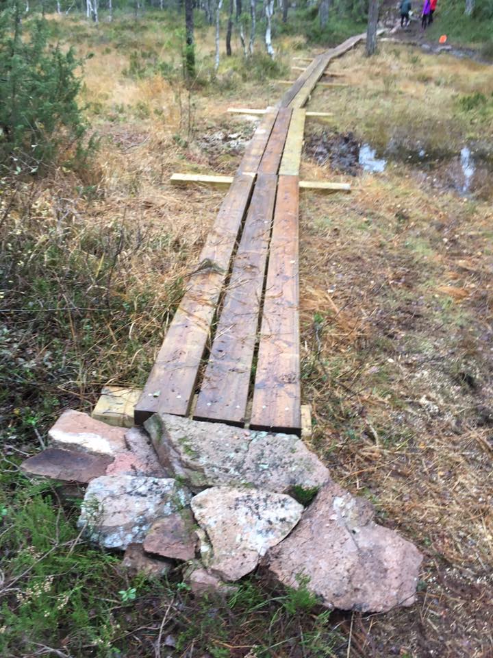

Her er siste klopp vi laget i går ved myra i sydenden av Klemmehødga i Bragernesåsen, Drammen.
Vi valgte langsgående klopper av grove impregnerte materialer denne gangen også.
Kloppen er rundt 25 m lang med en steinrøys i den ene enden og en steinsatt sti på platået etter.
Steinsetting på gang.
Her vil løypemaskinen kjøre ganske nær kloppene, spent på hvordan hjørnene vil se ut etter hvert, og om vi evt må flytte på den ene enden av kloppen pga dette.

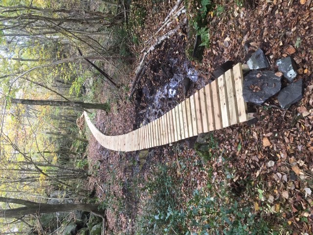

Her er et bilde av klopper vi lager på Flekkerøy. Dette er 48x98 til støtte under og tversoverbordene er 29x123 med grov side opp og skarpe kanter. Bordene legges med 58mm (to bord i mellom) mellomrom. Dette skrues med syrefaste terrasseskruer 4,2x55.
Deretter stables og støttes alt opp med steiner og kapp fra plankene.
Dette blir ikke glatt over tid og trenger ikke netting på topp.
Vi har prøvd brede og lange planker i gangretning, men de blir glatte etterhvert.
http://sykkelsor.no
