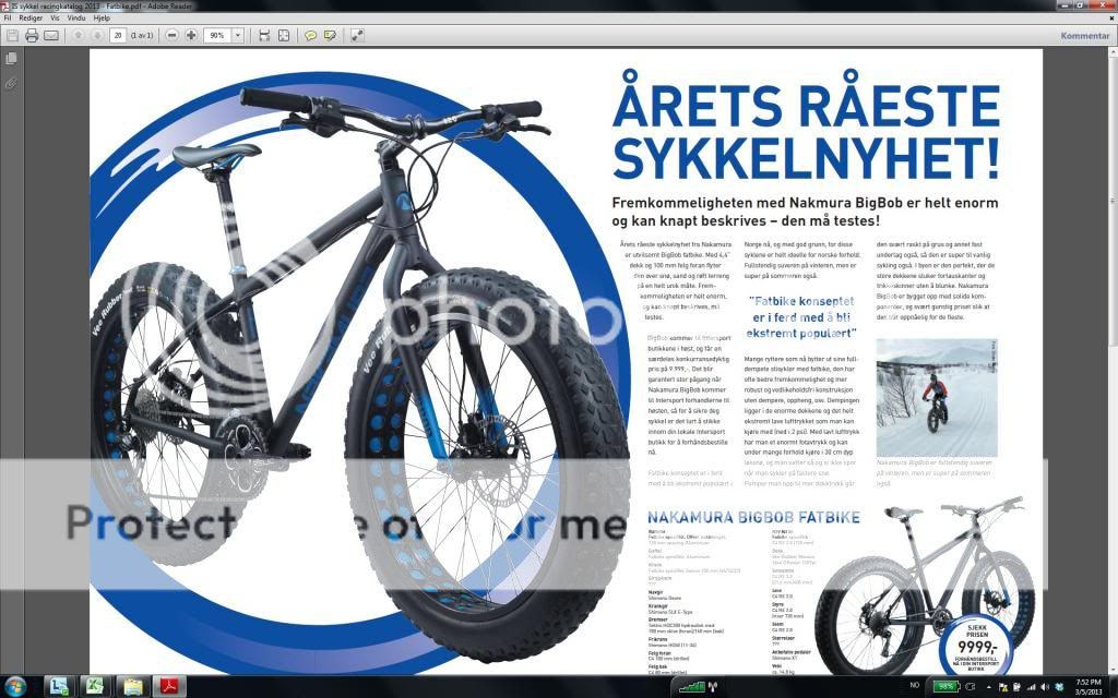

Fatbike er ikke med i katalogen siden produksjonsversjonen (Mk2) kommer først på høsten.
Men: vi har faktisk fått med et to siders fatbike oppslag i den nye Nakamura Racing katalogen som kommer snart.
Ser slik ut:
