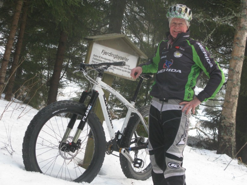

Jeg kjøpte "fættis" mest med tanke på sommerføre og våte forhold
Gikk derfor for lettere felger og hydraulisk fjæring foran.
Duverden!
Det har blitt noen flotte turer i vinter også.
IMG_2635 [].JPG (137.45 KB, 2245 nedlastinger)
