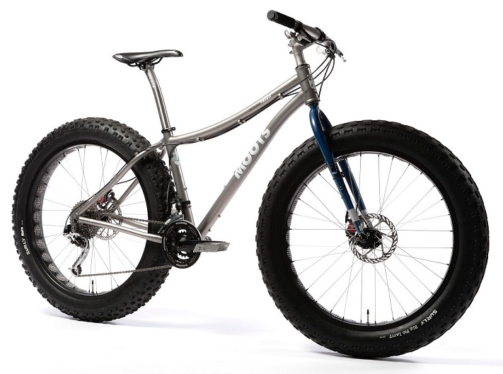

Er fat-bike et bra konsept?
Re: Er fat-bike et bra konsept?

Er litt sugen og sitter og teller over hva jeg har liggende. Sånn rent krankfaglig, går det an å bruke en vanlig Shimano krank hvis en kapper akslingen og sveiser inn en liten forlengelse på midten? Passer lagerkoppene? Gjelder vanlig løsning med utapålager.
sv Ja, det er nok mulig å få til, men du må være pinlig nøyaktig for å unngå skjevheter. I tillegg må du også tenke på å maskinere eller slipe ned overflata der du skjøter eller så vil du ikke få tredd akslingen gjennom lagrene. Hylsa på kranklageret vil bli for kort, men koppene vil passe. Evt. må du dreie ei ny hylse i POM eller annet passende plastmateriale. Jeg var inne på samme tanken selv, men slo det fra meg da det er en del arbeid og en krank koster tross alt ikke så mye. Jeg tror ikke dette trenger å være vanskelig i det hele tatt. Jeg tror alle med vinkelsliper og tig i garasjen kan fikse det lett. Eneste kritiske faktor vil være å finne et emne med diameter lik innvendig diameter i akslingen. Så er det bare å kappe aksling. Bange på en larve på den ene sida dytte den andre enden på plass og sveise fast. Sveisene vil ligge under nivået på akslingen og trenger neppe etterbehandling. Den innvendige "spjelken" tar seg av rettheten. Det er vel bare orienteringen av rillene til å feste motsatt krankarm som er kritisk her. Og at spjelken er stiv nokselvsagt. Jeg ville i alle fall prøvd om jeg hadde behov, motivasjon og utstyr. LarsB Jeg jobber i en mekanisk bedrift til daglig og har bittelitt erfaring og synspunkter på hva som er enkelt å få til og ikke. Sveiselarvene vil neppe ligge under diamteren på akslingen og vil kreve etterbehandling. I tillegg vil disse sveisene få et svært lite tverrsnitt, så styrkemessig KAN det være et problem, særlig hvis de ikke er perfekt utført. For en som er dyktig å sveise og maskinere er dette overkommelig, men for en uerfaren med vinkelsliper og hjemmemekk vil sjansene for et fullgodt resultat ikke være de helt store. Hvis akslingen blir skjev er det stor sjans for at du sliter lager langt fortere enn normalt, hvis du klarer å montere det sammen.

Jepp, Vee dekkene er massive. Oppgitt til 1810g. Har du pigget disse med skruer eller vanlige pigger? Har planer om å få tak i et testsett av disse og gjøre det samme. Ragnarok kan funke ja  Brukte skrupigger, stål med wolframkjerner. Litt dyre, men veldig bra. http://www.best-grip.no/index.php?page=skrupigg Jupp, Grip Studs er rimelig heftig priset. Her er et alternativ som ser spennende ut: http://koldkutter.com/catalog/index.phpEn på forumet som tester: http://terrengsykkel.no/ubb/ubbthreads.php?ubb=showflat&Number=1529457Tror jeg skal kontakte produsenten, for dette bør kunne selges en del av, sammen med et rimelig dekk. V-Rubber Mission, pluss et nytt proto dekk fra Vee-Rubber er på vei. Får smelle pigger i det som egner seg best. Ser fra tidligere i tråden at du brukte 94 pigger pr. Mission dekk. dette funker fortsatt bra, eller har du satt i flere pigger nå?

Formen på Kold Kutter piggene fikk meg til å gruble om det kunne finnes et ultraprisgunstig DIY alternativ. Boreskruer fra f.eks Biltema har en gunstig form og man får 250stk for under 30 penger. Litt superlim på gjenger og under skruehode, og disse bør sitte som støpt. Superlim fester noe sinnsykt på gummi.  Disse kan lett gjøres skarpere ved at man f.eks bruker en fil, eller enda enklere simpelthen bruker f.eks 5mm bor or driller et hull i senter på skruehodet, da får hodet en form som tilsvarer formen på mange skrupigger/brodder som er tilgjengelig på markedet, f.eks disse fra Nordic Grip:  Fester man f.eks ti skruer i skrustikka om gangen er det fort gjort å drille. Kjører man slangeløst med guffe er det ikke noe problem at selve skruen stikker inn i dekket. En annen ide' kan være å bruke stoppskruer, da disse har en fin, hul form, og er av herdet stål, men har en mistanke om at de vil sitte for dårlig, siden man ikke får angleggsflaten som et skruehode gir, pluss at de koster nesten 10 ganger så mye som boreskruene.

Tror jeg ville satset på skruer som har en viss kvalitet i stålet. Det er ikke helt uten grunn at seriøse pigger er laget i volframkarbid ol. som er skikkelig hardt.
Billiste type skrue, fra Biltema el. kan være myke som smør.

En annen ting med borreskruene er at de er kjempelange, og vil garantert gå gjennom knasten og inn til slangen?
Jepp, vil nok være mest egnet til bruk på kun snø/is. Blir nok fort slitt på hardt underlag.

En annen ting med borreskruene er at de er kjempelange, og vil garantert gå gjennom knasten og inn til slangen? Kan evt knipe dem avder de stikker innenfor dekket, men kjører man slangeløst med guffe vil ikke noe innstikk være noe stort problem. Ser ut til at Kold Kutter piggene (og de fleste av Grip Stud piggene) også vil stikke inn noe. Får teste litt forskjellig.

den minste kold kutter har en gjengelengde på 9.5250 mm . Det er de jeg har brukt med god resultat både på sykkel og sko. Finnes det en oversikt over knastehøyde på dekk ? skulle ønske jeg hadde råd til en feithjuling. Julegave neste år kanskje? Litt lei av min Extreme Piste. den bynner å dra på åra for å si det mildt

Grip Studsene stikker inn 6.2mm i følge artikkelen, så da stikker Kold Kutterne 3.3mm lengre inn. Det kan bli en utfordring på en del dekk hvis man kjører med slange. Slangeløst med guffe er det selvsagt null problem. Er i kontakt med el presidente hos Kold Kutters nå, så det blir nok testing av disse rimelig snart.

Jeg fikk nav i dag. Hope Fatso 135 front ser bra ut, men garantert overkill på alle måter med sine 256g.

Da er sample Kold Kutters på vei fra USA, blir knallspennende å teste. Innova Spiderne har nok i minste lag med knaster, så blir nok i kombinasjon med et Vee-Rubber dekk i første rekke, enten Mission eller den nye prototypen derfra, så får vi se når de første WTB Ragnarok prototypene sendes oppover. Et designkriterie for Ragnarok kan faktisk være at ihvertfall noen av knastene er høye nok for gjengete pigger. Jeg tror en helt avgjørende del av nøkkelen til suksess for fatbikes i Norge er vinterbruk, og da er et rimelig alternativ for piggete dekk alfa og omega.
