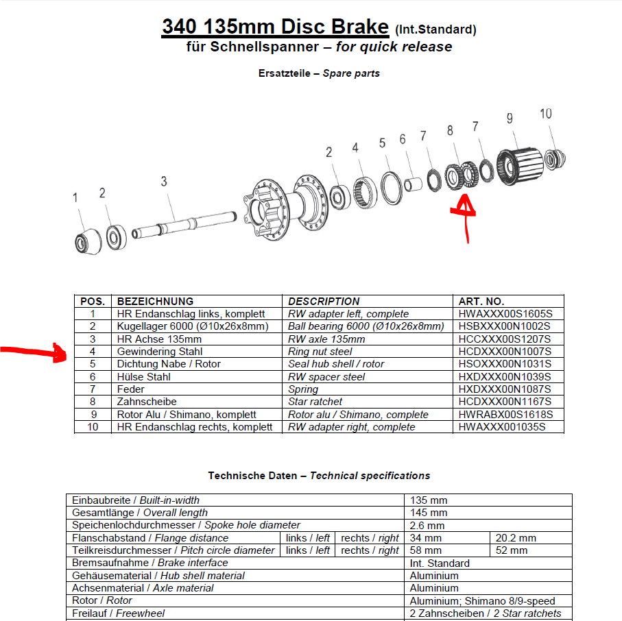

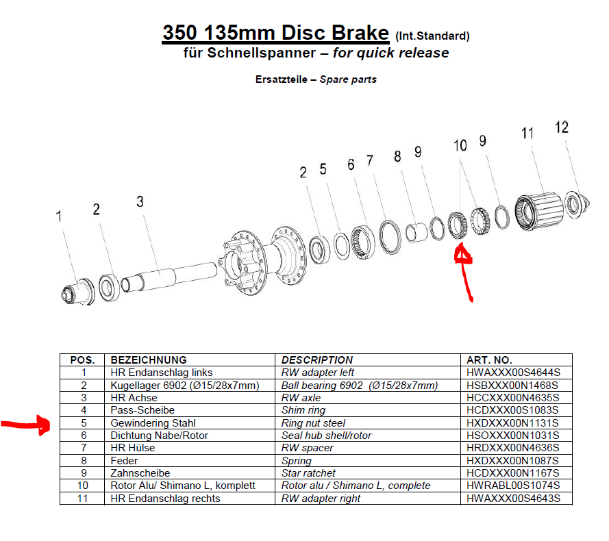

Re: 1x11 XX1 gruppe fra SRAM! [Re: polkaDOT] #1530492 06/12/2012 07:51
Sitat: MHH
Denne fikk jeg fra Scott etter mye om og men:
The TR 2.0 hub on the Genius 710 will not be compatible with XX1 11sp as the hub is a DT Swiss 350 hub and this is only compatible with 8/9/10 speed.
Sitat: polkaDOT
Burde være kompatibelt. Men heller teste før du kjøper nytt boss.
DT350 bruker paler og ikke star ratchet. Det vil m.a.o. ikke være kompatibelt.
Re: 1x11 XX1 gruppe fra SRAM! [Re: baronKanon] #1530498 06/12/2012 08:05
Innlegg: 664
j-aa Offline
Innlegg: 664
Sitat: baronKanon
Feil:
(edit: whoops. merket av feil i tabellen)
Redigert av j-aa; 06/12/2012 08:08.
