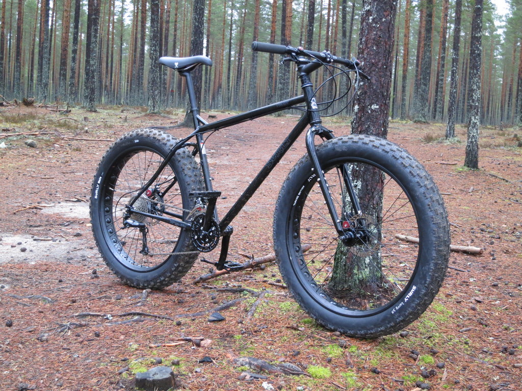

Re: Er fat-bike et bra konsept? [Re: Thorst] #1525501 24/11/2012 14:22
Innlegg: 703
kirderf Offline
Innlegg: 703
Fatbike er ett bra konsept.
Neck Romancer, helt standard foreløpig, men det er vel ikke utenkelig at det kanskje blir litt lettere dekk/slanger etterhvert. Jeg er heller ikke helt overbevist når det gjelder tomme-skiftere, men må innrømme at det er litt kult i all sin enkelhet. Dette ser ut til å bli starten på ett langt vennskap...
Redigert av kirderf; 24/11/2012 14:27.

Kiderf: der har du en kjempefin sykkel, både sånn som den er og også som utgangspunkt for litt køståmisering etter hvert.
Lettere slanger er fort gjort og koster lite og et naturlig sted å starte. Lettere og bedre sete og setepinne ville vært neste ting jeg ville ha kikka på, og også breiere styre og litt kortere stem.

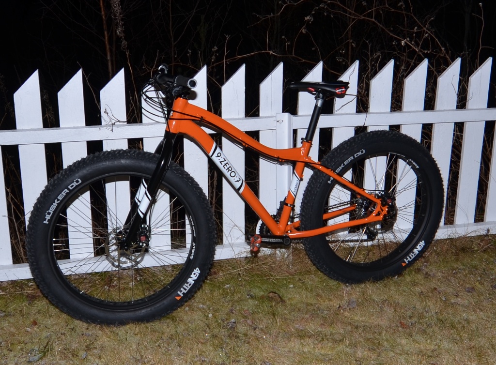

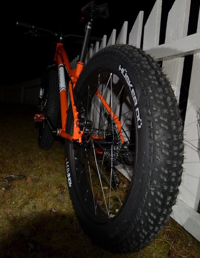

Re: Er fat-bike et bra konsept? [Re: Thorst] #1525978 25/11/2012 20:33
Innlegg: 1,872
ØysteinS Offline
Innlegg: 1,872
Og fedmefenomenet brer seg om i trøndelagen også. Pakke fra Sambandsstatene dukket opp i går.
D7K_4658 (2).jpg (330.54 KB, 2665 nedlastinger)
D7K_4670 (1).jpg (247.04 KB, 2589 nedlastinger)
Redigert av ØysteinS; 25/11/2012 20:35.

Takk og takk. Susitna-modellen fra Fatbikes.com. Ca 18600 totalt etter alt var betalt. $200 i frakt var ikke så veldig ille.
