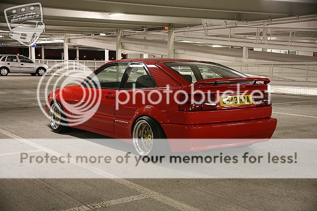

Gir også et meget bøllete utseende;
Richmond SL3
Richmond SLR Composite

Re: "Spacere" for mer breial bil? [Re: sanouka] #1507433 19/10/2012 15:39
Registrert: May 2012
Innlegg: 704
Oekern Offline
Innlegg: 704
På min Corrado er planen et 15 forran og 0 bak. 9x16 felg.
Orginalt et 37 på 7x15 felg. (Om jeg husker korrekt)
Ergo, du kan dra den ganske langt !
Jeg må også kompansere med litt negativ camber.
Redigert av Oekern; 19/10/2012 15:39.
