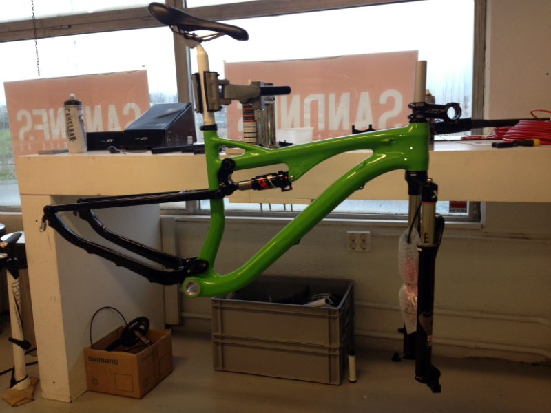

Burde kanskje nevne at setepinne/sete er der kun for å holde ramma på plass i stativet, aka byggepinne. Kom på jeg har en Ritchey WCS Carbon liggende i riktig dimensjon som muligens skal på, må bare se om jeg får tak i vugge til den så jeg kan bruke den med ovale rails. Tips til hvem som leverer slikt?

Fin farge, ligner litt den som Salsa Spearfish hadde. Noen spesiell grunn til at bakdemperen er montert den veien?

Det er nok uvitenhet, dette er min første fulldemper. Skal den stå andre vei, evt hvorfor?

Det er nok uvitenhet, dette er min første fulldemper. Skal den stå andre vei, evt hvorfor? Bedre følsomhet fordi det er mindre masse du flytter når demperen komprimeres? Har sikkert ikke noen praktisk betydning, men det ser mer riktig ut. Demperen blir gjerne snudd når det ikke er plass til å ha den riktig vei (dobbel barrel), eller fordi man vil slippe møkkspruten fra bakhjulet.

Da snur jeg den på fredag

Ikke nødvendigvis større masse. Når du skyver på innerbeinet, flytter du på all oljen i tillegg til demperen, og ytterkanna er nok ikke tyngre sånn på øyemål.
Men å snu den er nok fornuftig så du får lettere tilgang på bryteren hvis du driver med sånt.
Ellers er det nok ikke noe som heter riktig vei såvidt jeg vet.

Da går vi over til det viktigste; hvilken vei ser det tøffest ut?

Motsatt av slik du har den på bildet;-)

Og som det står skrevet skal det bli. Hold pusten til fredag.

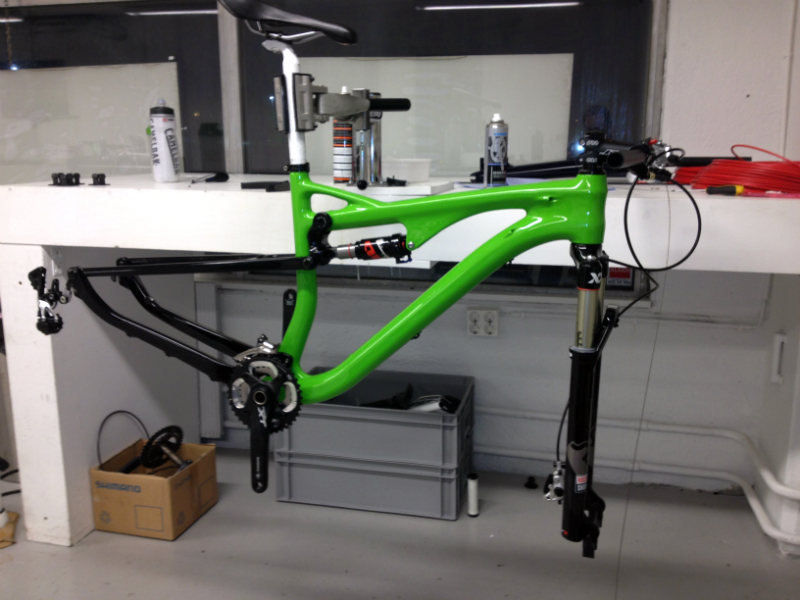

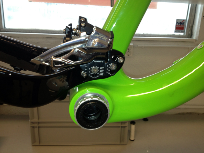

Da var vi igang igjen. Første bud var da å snu bakdemperen til en mer estetisk korrekt ... retning. Etterpå monterte jeg kranken, før jeg fant ut at jeg måtte montere fremgiret før kranken. Så demonterte jeg kranken, og satte på fremgiret.  <bilde>

Ser bra ut foreløpig. Kult med profflakkert ramme. Du må få på noen klistremerker som det står "Prototype" el.l på ;-)

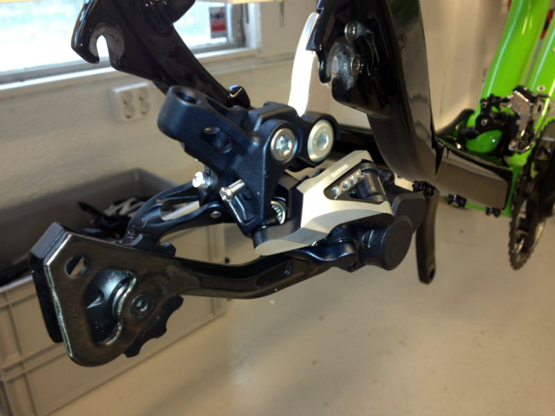

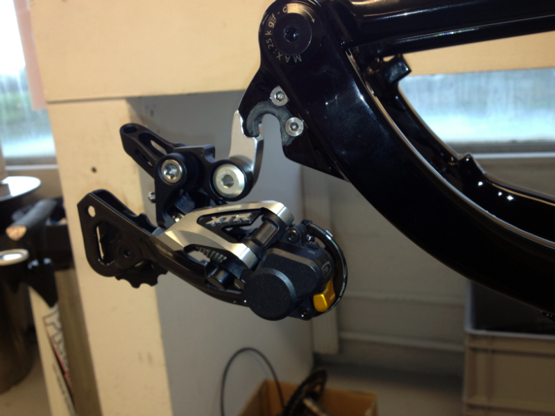

Shimano sitt XT 786 Shadow+ bakgir kunne ikke leveres før langt uti november, så da ble det et XTR-gir som var på lager istedet. Clutch!

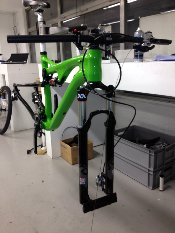

Fikk kappa gaffel og satt på et styre jeg fikk av klubbfrende Adrenaline her på forumet. 640 mm holder ikke, men det får duge frem til jeg finner noe skikkelig rundt 700 mm. Forbremse er montert, sammen med fremskifter. Må finne ut hvilket hull som skal huse hvilke strømper og slanger snart, så jeg får på plass bakbremse og wire til både frem- og bakgir.
