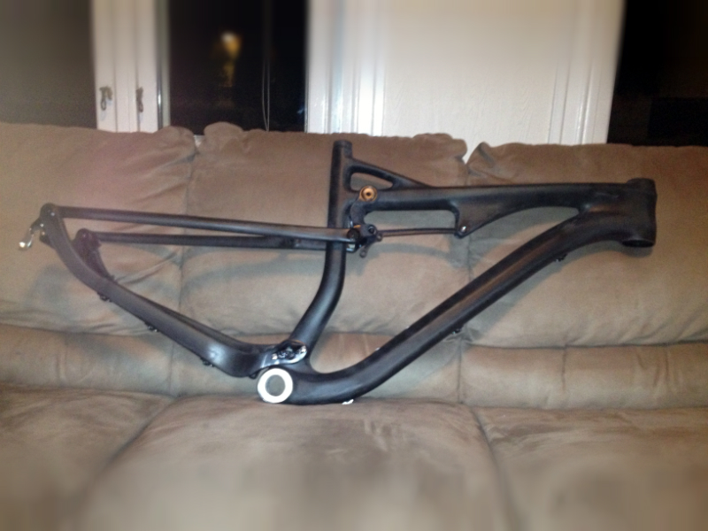

I februar kjøpte jeg min første terrengsykkel siden tidlig ungdomsskole, noe som nå er ca 15 år siden. Valget havnet på en NOR 29" fra Sandnes Sykkelfabrikk, strippet til beinet på alle mulige måter for å vinne mot mine nærmeste i Nordsjørittet. Stiv gaffel var en selvfølge.
Oppdrag vel utført, men i løpet av sommeren ble turene mindre og mindre asfalt/grus og mer og mer sti. Luft ble tappet ut av dekk, crux ble overvunnet. Drop ble tilogmed utført, dog i lav fart og uten særlig stilpoeng.
Turene ble mer og mer hårete, og armene og hendene fikk mer og mer bank. Etter en topptur på et lokalt fjell fikk jeg nok; dempegaffel må til. Bruktforumet leverte som vanlig, og en RS SID XX WC 29" 100mm ble sendt fra Rena. Montert få dager senere, og opplevelsen ble med ett mye bedre.
Samtidig ble det bestilt en 29" fulldemperramme. Skal vi gjøre noe så gjør vi det skikkelig. Jeg blir pilot for det som muligens blir den nye 29" fulldemperramma til NOR, hvis vi som har bestilt nå blir fornøyde. Spennende! Den er i størrelse Medium, som jeg satser på skal fungere glitrende til en stakkar på 179 med et ganske kort lortefall.
Første utfordring:
Ramma kommer ubehandlet. Den fortjener derfor lakk. Hvilken farge? Jeg er svak for sort (black is the new black), men liker også rød. Dempegaffelen blir uansett sort øverst med hvite ytterben, så det kan ikke kræsje helt med den. Dog kan jeg klare meg med sort (pianoglans?) og hvite strømper/andre detaljer for å få den til å passe med gaffelen. Andre forslag?
Av andre deler jeg tenkte å slenge på så er planen opprinnelig å gå for sort todelt XT med 40/28 og 11-36. Bakgir XT Shadow+ (clutch).
Alt av setepinne, stem og styre vet jeg ikke enda, men er åpen for gode forslag. Pinne og styre i karbon, stem i alu. Sete tror jeg jeg går for Selle Italia SLR kit carbonio flow, da jeg har det på hardtailen og er veldig godt fornøyd. I sort. Pinne tenker jeg å begynne med vanlig og heller gå over på senkepinne etter hvert. Pinneklemmeforslag?
Pedaler står jeg mellom XT og XTR, har XTR på hardtail og de fungerer upåklagelig, men det kan være jeg er edruelig og holder meg på XT.
Hjul. Jeg har et sett Runde Hjul 29" som jeg bruker på hardtail i dag. Det kan se ut som at jeg i første omgang bruker disse videre på denne, men et sett Mavic Crossmax SLR 29" forekommer stadig oftere i drømmene.
Bakdemper blir nok en Rock Shox (vivid?) som vi har liggende. 235 gram. Uten remote.
Det hyggelige med ramma er jo at denne har intern kabelføring for det meste, inkludert et hull som kan gå til enten bakdemperen eller til en senkepinne. Det vil nok foreløpig stå ubrukt, men kommer godt med rundt neste sving.
Er veldig åpen for gode forslag til hvordan denne skal specces, med andre ord. Give it to me!

Ramma du har fått er helt lik 29er FS ramma som mange (inkl meg selv) har kjøpt fra Kina, og som også Soonsports bruker på sin 29er fulldemper. Min ramme veide ca 2150g i str XL, ferdig sykkel ink pedaler har jeg på 10,9 kg, slik at du har her muligheten til å bygge en lett 29er fulldemper til en fornuftig pris.
Syntes de komponentene du har tenkt å bruke er fornuftige, 2 delt krank med 40/28 dekker godt behovet på en slik sykkel. Går du får XT komponenter over hele linja så er det et godt valg mtp kvalitet og pris. Sete og styre velger du ut fra preferanser og hva du har tidligere har erfart og som du liker.
Når det gjelder bakdemper, ville jeg valgt Fox RP23 eller lignende med plattforminnstillinger.
Vedr hjulsett ville jeg heller valgt Stans Notubes Arch EX 29 hjulsettet til halve prisen i forhold til Mavic hjulsettet du nevner. Ørlite lettere er det også.
Ang dekk så kan da velge blant mye, Maxxis Crossmark er etter min mening det beste allround dekket, som også fungerer godt på sti og våte røtter.
Ramma er beregnet på 100 mm gaffel, selv om enkelte på mtbr.com-forumet kjører denne med både 80 eller 120mm gaffel, så blir geometrien og styrevinkelen "best" med 100 mm gaffel.
Vær obs på forgir, at du der trenger forgir som er direct mount.
Vedr farge så bør det gå i sort og hvitt hvis du har en gaffel med hvite ben, og så kan du velge en tredje farge, eks. rødt for kontrastenes skyld. Jeg synes personlig ikke at hvite strømper er fint på sykler, så ville valgt sort der.

Er ikke 28-42 veldig tungt for en 29" stisykkel? Ville heller vurdert 26-38.

Jeg klarer meg brukbart med 30-44 på hardtailen, så regner med 28-40 vil passe ganske bra på denne. 38 høres litt tynt ut på transportetappene.

Stisykkel skal ikke være rask på transportetappene, det har du hardtailen til. Det er uansett så mye luftmotstand i baggy-shortsen at det går tregt på grusen (:
Flere stisykler leveres med 38/24-krank fra sram og 36/22. Terrengsykkel omtaler gjerne 39/26 som idéelt for 29er generelt, en ren stisykkel kan gjerne være lettere gira.

For de som har prøvd ramma, hvordan synes dere demperopphenget fungerer? Er det bare meg, eller ser det ut til at de bruker samme opplegg bak som Treks ABP og DW sin split-pivot?
Er nok bare meg, når jeg ser nærmere er hjulet festet under leddet, så det er en klassisk faux bar-løsning.
Mener du Trek og Spit Pivot er det samme?
