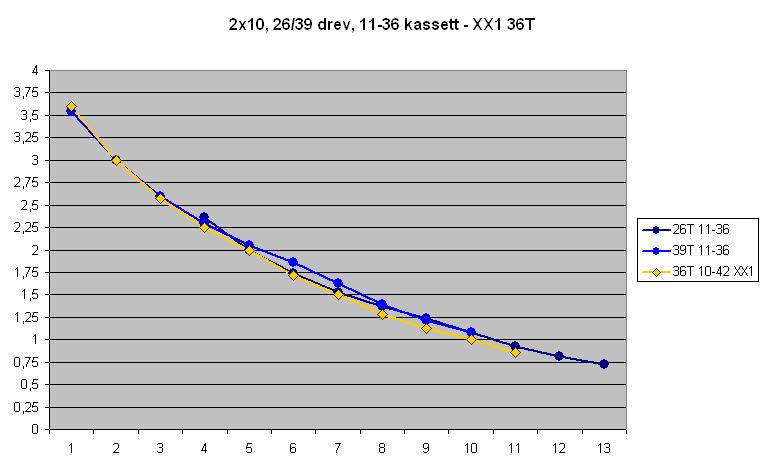

Re: 1x11 XX1 gruppe fra SRAM! [Re: Rune Vegard] #1486041 14/09/2012 10:24
Innlegg: 2,264
torsteinvh Offline
Innlegg: 2,264
Sitat: Rune Vegard
Noen som har litt peiling og som kan svare sånn omtrentlig på om stegene mellom girene blir merkbart større enn på 2x10 i praksis? Er redd for å gå for en XX1-løsning og oppdage at det blir vanskelig å finne et gir man trives med...
Lekte meg litt med noen grafer i Excel:
Først en oversikt over girene i et typisk 2x10 oppsett med 26/39 krank og 11-36-kassett:
Her ser at man på grunn av overlapping i praksis bare har 13 forskjellige utvekslinger.
Sammenligner med XX1 med drev med 36 tenner:
Stegene matcher rimelig bra med de 11 'første' girene på 2x10 oppsettet. Man har imidlertig to lettere gir på 2x10 enn på XX1. Dette vil fungere utmerket til grusritt ala Birken der man ikke trenger så lette gir.
Med 30-tenners drev blir det samme forhold, men i motsatt ende av skalaen:
De letteste girene matcher 2x10 oppsettet, men man mister det tyngste giret. Ser også at stegene mellom de tyngste girene er noe større enn med 2x10. Dette vil fungere bedre til stisykling, der tunge gir ikke er prioritert.
Og det er vel noe av greia med XX1. Man bytter drev foran etter hva slags sykling man skal bedrive, mens 2x10 blir mer en pose-og-sekk løsning.

Re: 1x11 XX1 gruppe fra SRAM! [Re: RazeFaze] #1486691 15/09/2012 19:19
Registrert: Mar 2009
Innlegg: 178
Rune Vegard Offline
Innlegg: 178
torsteinvh - glimrende=)

Re: 1x11 XX1 gruppe fra SRAM! [Re: RazeFaze] #1487127 16/09/2012 18:26
Registrert: Feb 2009
Innlegg: 1,284
Diablito Offline
Innlegg: 1,284
Jasså, så når jeg sliter med forgiret mitt, og sjelden benytter de letteste gira, burde jeg egenlig bytte "hele skiten" til XX1 fra 2x10 XO.
Fin sammestilling forresten, torsteinvh, nesten så jeg er fristet til XX1 i stedet for å prøve kun nytt forgir og gripshift ICON_SMILE
